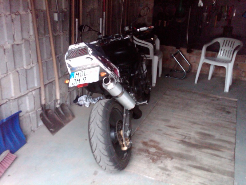

Ich habe mir dieses Jahr eine ZXR 750J Bj. 92 mit knapp 18TKM gekauft.
Ich hatte in der Neuvorstellung ein böses Wort gebraucht. Das sag ich aber nicht mehr :mrgreen: gibt nur Ärger.
Hier mal ein Bildchen
Verbaut sind ABM-Brücke; Stahlflexleitungen vorne. Hydraulikkupplung (oder ist das normal?); Digitacho; Ochsenaugenblinker; RR-Upside-Down; kleines Kennzeichen; Fighterheck mit Selbstbaulampe
Dazu gabs noch Ersatzfelgen; einen Kabelbaum; ein komplettes Heck und ne Menge guter Ratschläge von einem 22jährigen (Vorbesitzer 6 Jahre lang) ohne Führerschein in Sachen Fahrstil :respekt:
Ich habe inzwischen angefangen den Hobel zu zerlegen und mache gerade Bestandsaufnahme, was noch so gebraucht wird.
Es ist, wie oben geschrieben, eine Feierabendbeschäftigung und soll natürlich nur ein Hobby bleiben. Mein Budget ist leider sehr beschränkt. Deshalb wirds auf keinen Fall ein Edelfighter. Ich hab mir halt vorgenommen es ein wenig ansehlicher und nach meinen Vorstellungen zu gestalten.
Für Anregungen bin ich immer dankbar

ich find das ding irgendwie cool...
der Auspuff bissel anders und der Fender vorne..
und dann mal gurz mit Ofenlack neu Schwatzzzz machen und Feddisch is die Ratte.. :twisted:

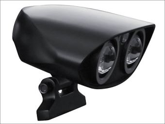

Hab das mal irgendwann im net gefunden. Find ich nicht schlecht. Brauchste an Deiner glaub ich nicht mehr viel machen. ;)

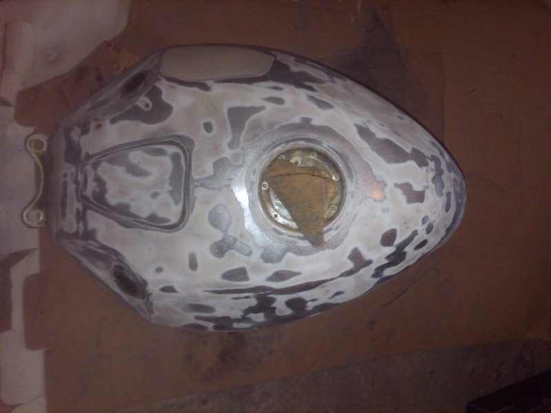

Den Tank hatte ich schon vorher entlackt (mit 240er ca. 1,5 Stunden bearbeitet - Puuuuuuuh). Der Tank hatte auch eine schöne runde Delle auf der Oberseite, zum Lenker hin. Die hat mich schon seit dem Kauf angek..... . Ich hatte es dann mal so gemacht, wie damals bei meinen eingedrückten Moppedtanks. Tank leer- verschließen und ganz leicht mit Druckluft rein. Peng- Delle raus und wieder schick :mrgreen: Geht aber nur, wenn die Delle nicht an einer Kante ist.

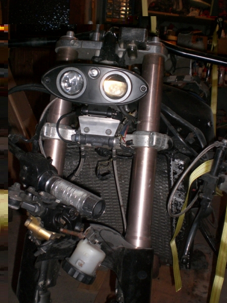

Die Frontlampe geht ebenfalls nicht, da sie nicht die richtige Kennzeichnung für den Tüv hat. Da habe ich mir aber schon was neues besorgt. War ein Ebay-Schnapper für 35 Euronen.

Bin mal gespannt wie die Lampe montiert aussieht.

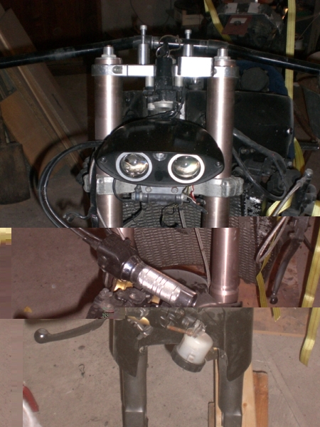

Ich habe die Lampe heute mal rangebaut. Habe dafür von meinem Kumpel eine 4mm starke Aluplatte bekommen, als Trapez zugeschnitten und Löcher gebohrt. Allerdings ist es in meiner Werkstatt so eng, daß ich nichtmal ein Foto davon machen kann. Hinten hängt sie bereits an Spanngurten an der Decke und vorne ist sie auf einem Holzstapel und einem Wagenheber aufgebockt.

So, ich hoffe es ist zu erkennen.

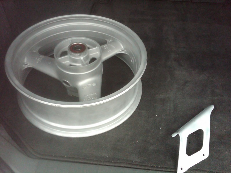

So, der Weihnachtsmann hat extra für mich schonmal Geschenke ausgespuckt :mrgreen:
Außerdem war ich nicht total faul und habe mal den Tank vorbereitet. Die Vorderradfelge und die Schwinge sind auch schon gestrahlt. Nun der Wehrmutstropfen, mein Lackierer kann bei den Temperaturen nicht lacken, da er nicht ausreichend Temperatur in seine Lackierkabine bekommt.
Nun wird das Vorankommen wohl ein bischen schwerer. Jetzt kommt auf mich erstmal das Revidieren der Teile (Bremse, Kupplung, Stoßdämpfer) und dazu nutze ich natürlich auch die hilfreichen Threads hier aus de Forum :prost:

nutze die Zeit wo der LAcker nicht kann und schweiß die Luftleitlöcher im Tank zu. Sieht am Ende dann wesentlich besser aus. Oder bau das was auch GFK drüber. Dann musst du den Tank auch nicht von innen versiegeln. :wink:
Zixxer
Re: Nix besonderes. Feierabendbastelfighter
Beitrag von Zixxer »
Ich wollte die Löcher lassen. Mein Lacker spachtelt sie ein und ich überleg mir, was ich da noch reinbaue. Eventuell ein Zusatzinstrument.Zur Not kann ich selber Abdeckkappen bauen, da ich durch meinen Modellbau Übung mit GfK habe. Jetzt hab ich den Tank schon weggegeben und weiß leider nicht den Innendurchmesser der Luftlöcher. :oops:

Zixxer hat geschrieben: Jetzt hab ich den Tank schon weggegeben und weiß leider nicht den Innendurchmesser der Luftlöcher. :oops:
Innenrohr 35,5 mm :wink: :wink:
