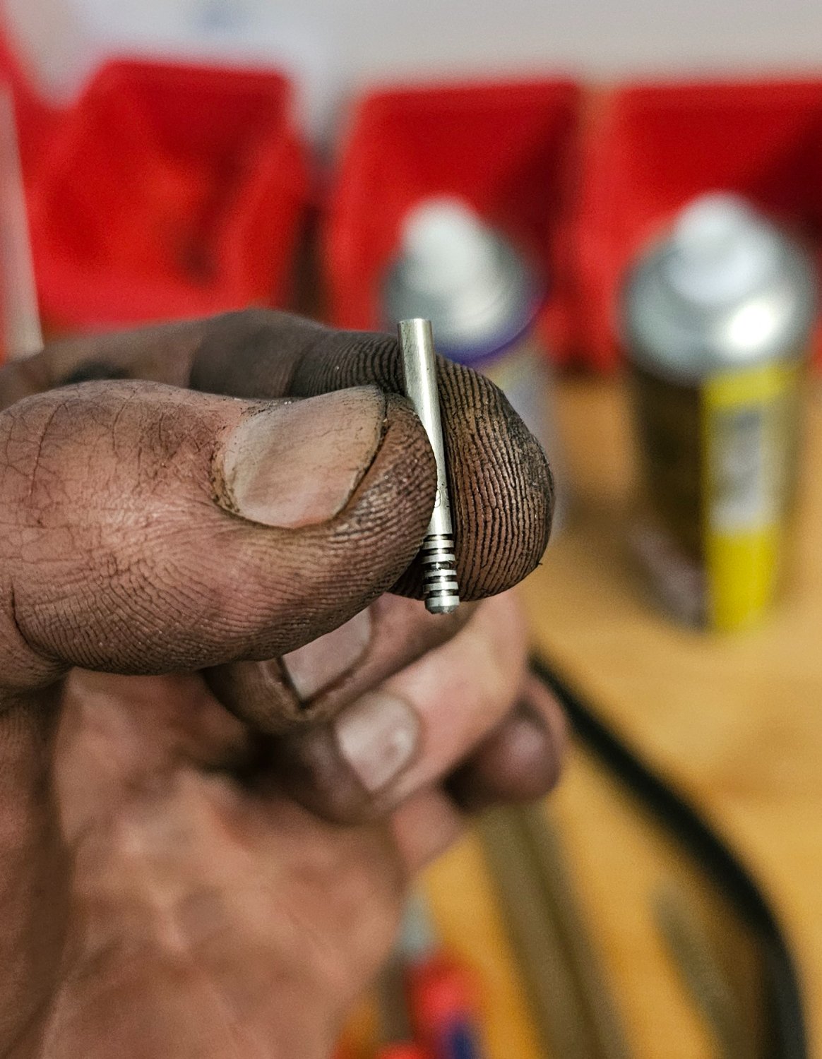

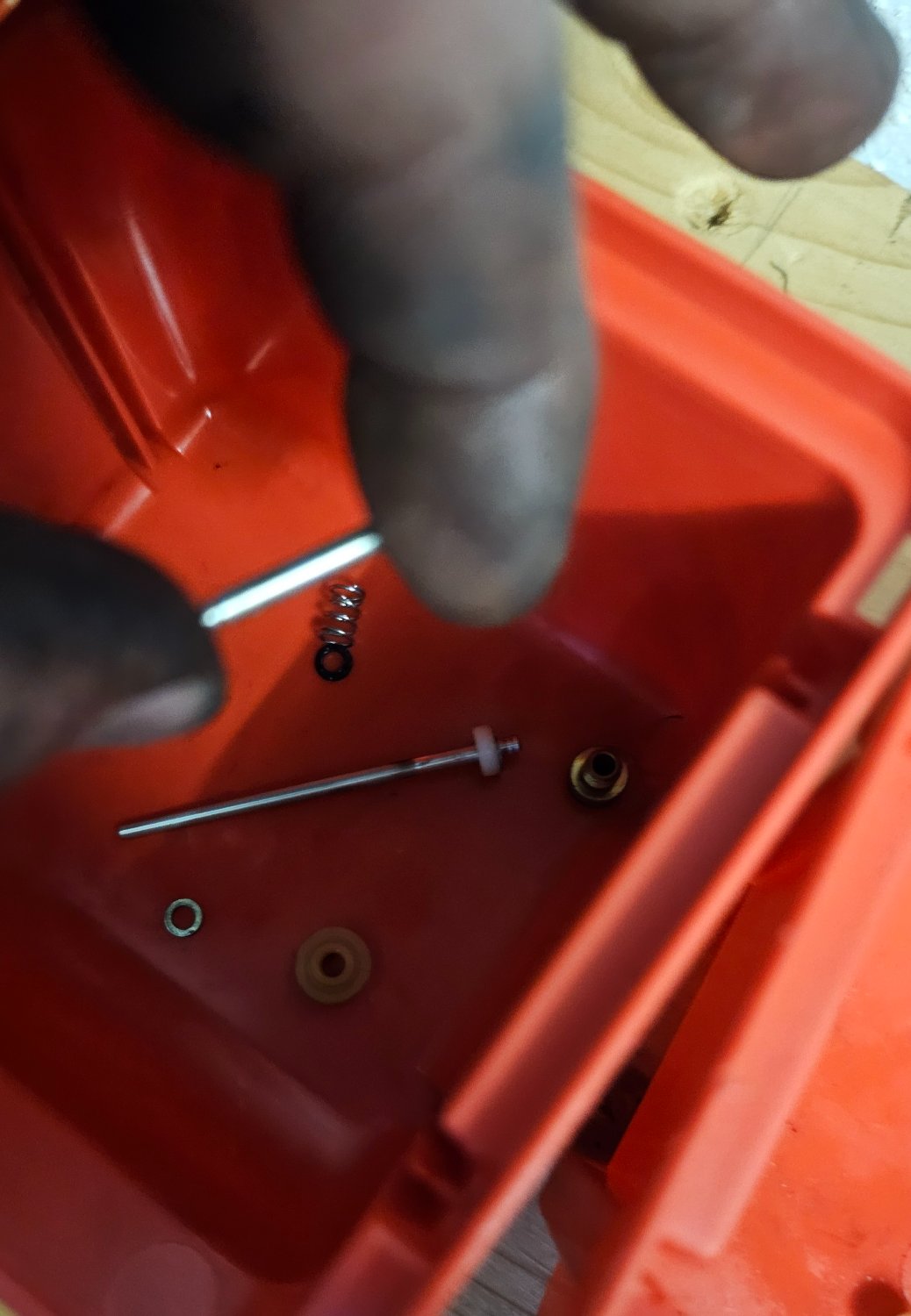

Hab letztens bei der Dicken Vergaser ausgebaut weil die nimmer schön lief und am Schluss nimmer auf allen.
Jetzt ist auch klar warum.
Eine Düsennadel hat sich aufgelöst und der Motor wird die wohl gefressen haben :idea:
Hattet ihr sowas auch schon erlebt an den eigenen Bikes?
Die anderen Nadeln haben an der gleichen Stelle auch Einlaufspuren. Habe jetzt 4 neue bestellt.
Wenn schon mal draussen wechsle ich gleich alle Dichtungen und mache es wieder richtig sauber.
