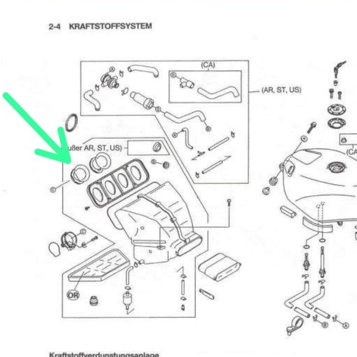

Ich habe ein Bild angehängt. Ich meine die Gummis, die zwischen dem Teil das du geschickt hast und dem Luftfilterkasten sitzt.

14073-1500..........schaut schlecht aus
