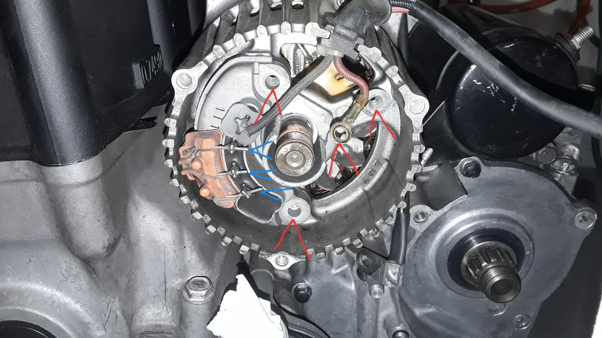

Spannungsregler: ist leicht austauschbar. Nur der Limadeckel ab und 4 Schrauben(rot). Dabei kann man gleich die Schleifkohlen auf Länge prüfen und bei Bedarf die Wicklungen messen(blau).

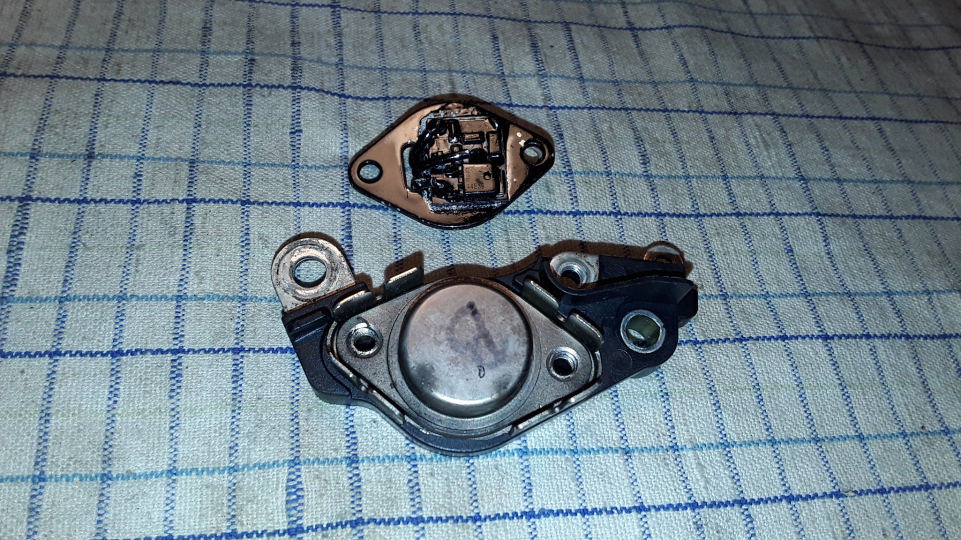

Oben neu, unten noch original
Original ausgelötet
Neu eingelötet und verschraubt
Eingebaut
Bei dem neuen Regler wurde mir versichert alle Probleme zu lösen. Seit ca 500km damit sind das Startverhalten und die messbare Spannung unauffällig. Genaueres ist erst in ca 2jahren zu sagen.
