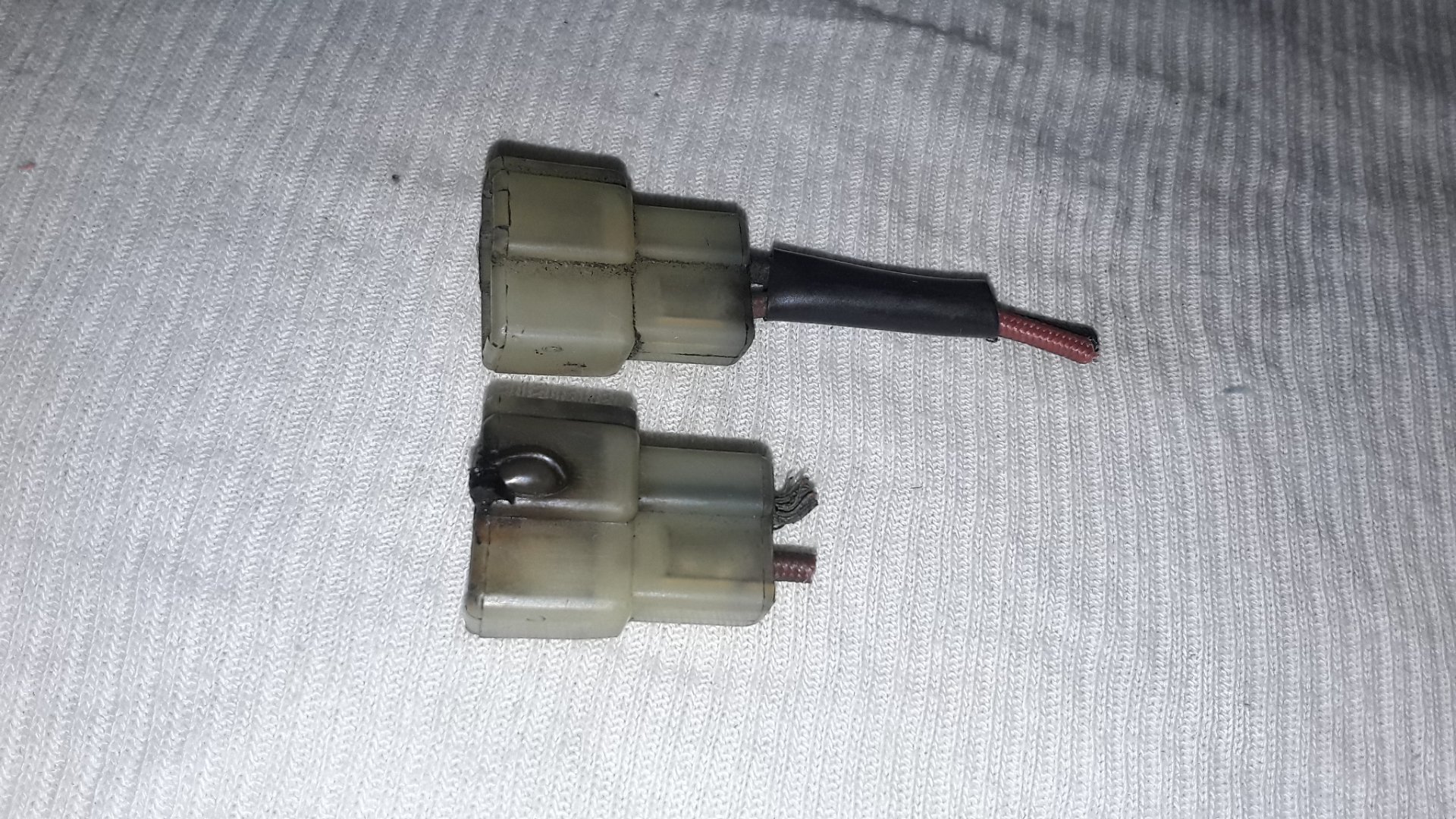

Habe außerdem am Limastecker anfangende Verschmorung entdeckt. Bei meinem Austausch B Motor war der Stecker auf derselben Leitung schon durchgeschmort.

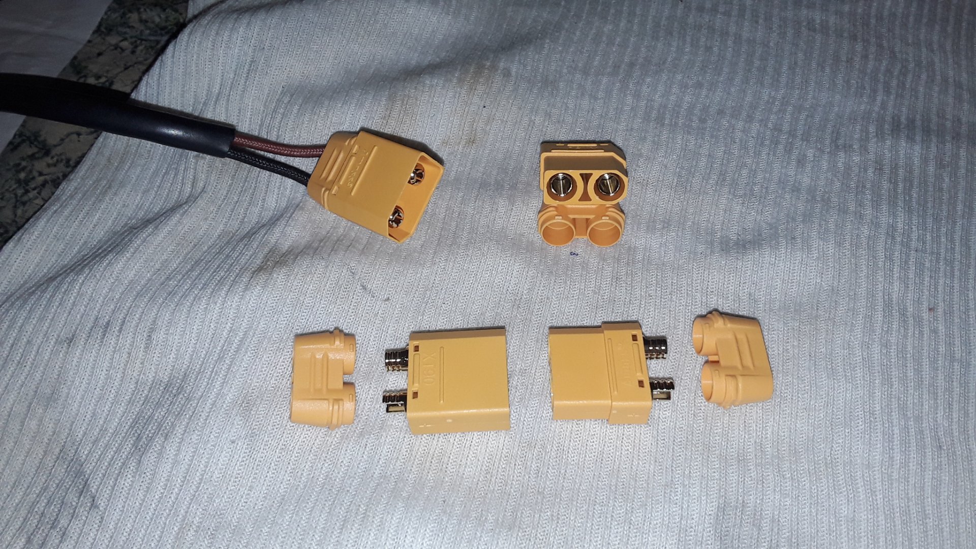

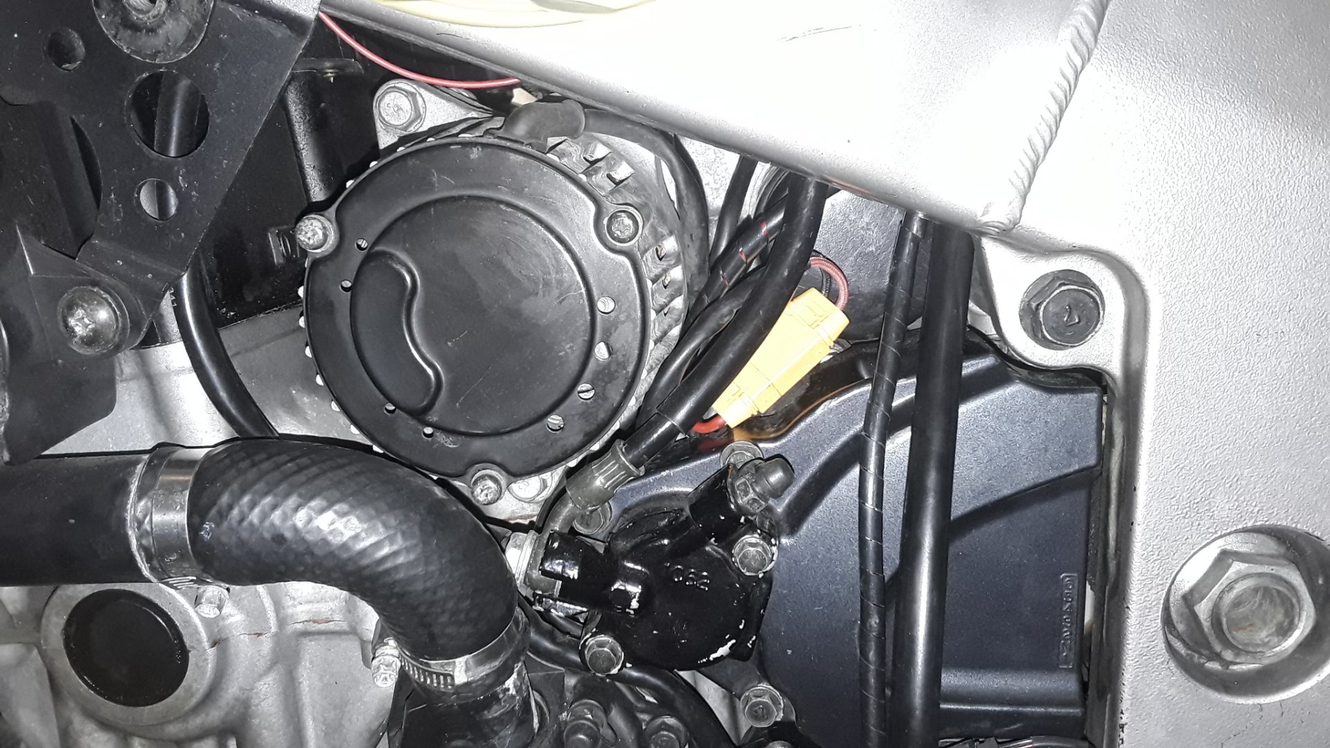

Limastecker: am Kabelbaum und an allen Motoren gegen xt90 Stecker getauscht. Die sind für Modellbauakkus gedacht. Ähnliche Spannung aber höhere Ströme. 90A Dauer und 120A Spitzenstrom. Werden angelötet. 3 Paar ca 12€.
Bei der Gelegenheit den Kabelbaum mit 2,5mm^2 Silikonkabel etwas verlängert. Stecker so von außen erreichbar und Lima ohne Tank- und Luftfilterkastendemontage wechselbar

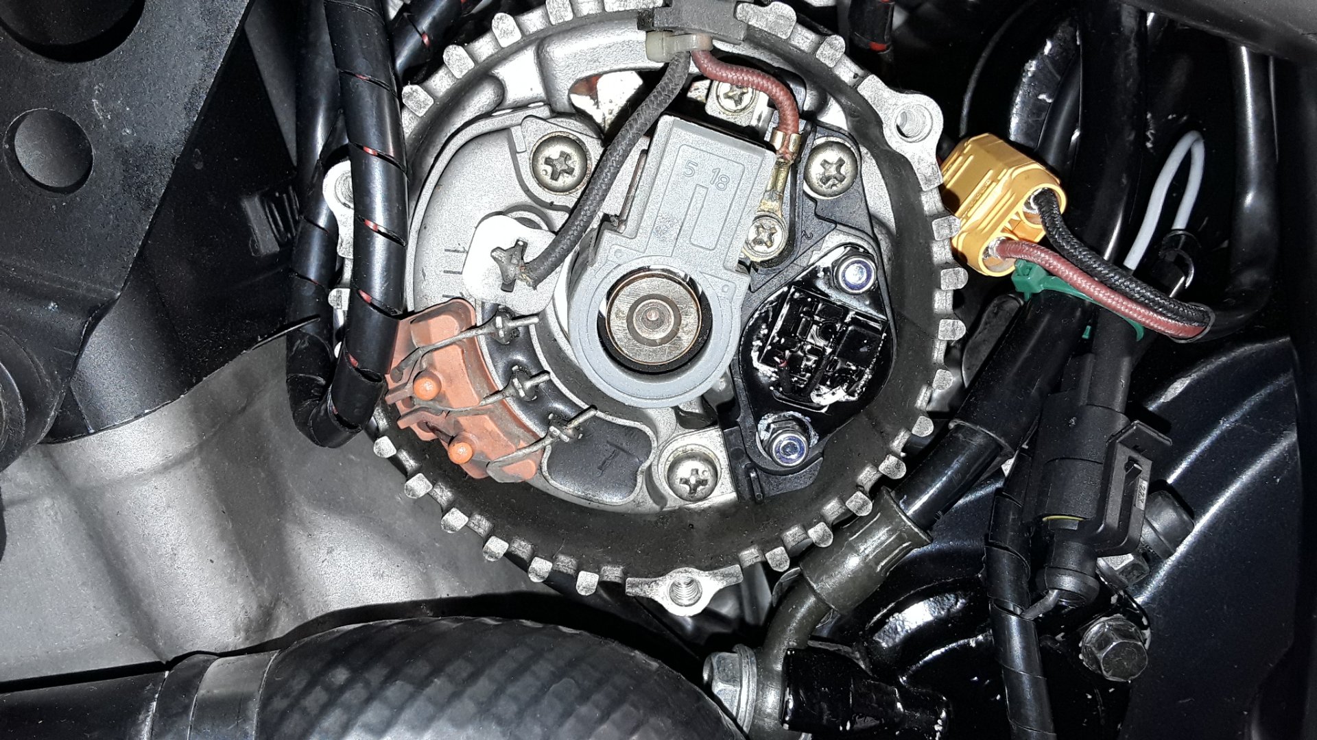

Spannungsregler: ist leicht austauschbar. Nur der Limadeckel ab und 4 Schrauben(rot). Dabei kann man gleich die Schleifkohlen auf Länge prüfen und bei Bedarf die Wicklungen messen(blau).
Warum das Spannungsproblem anscheinend nur bei einer Batterie auftritt, habe ich noch nicht geklärt. Sonst verhält sich die Batterie normal.

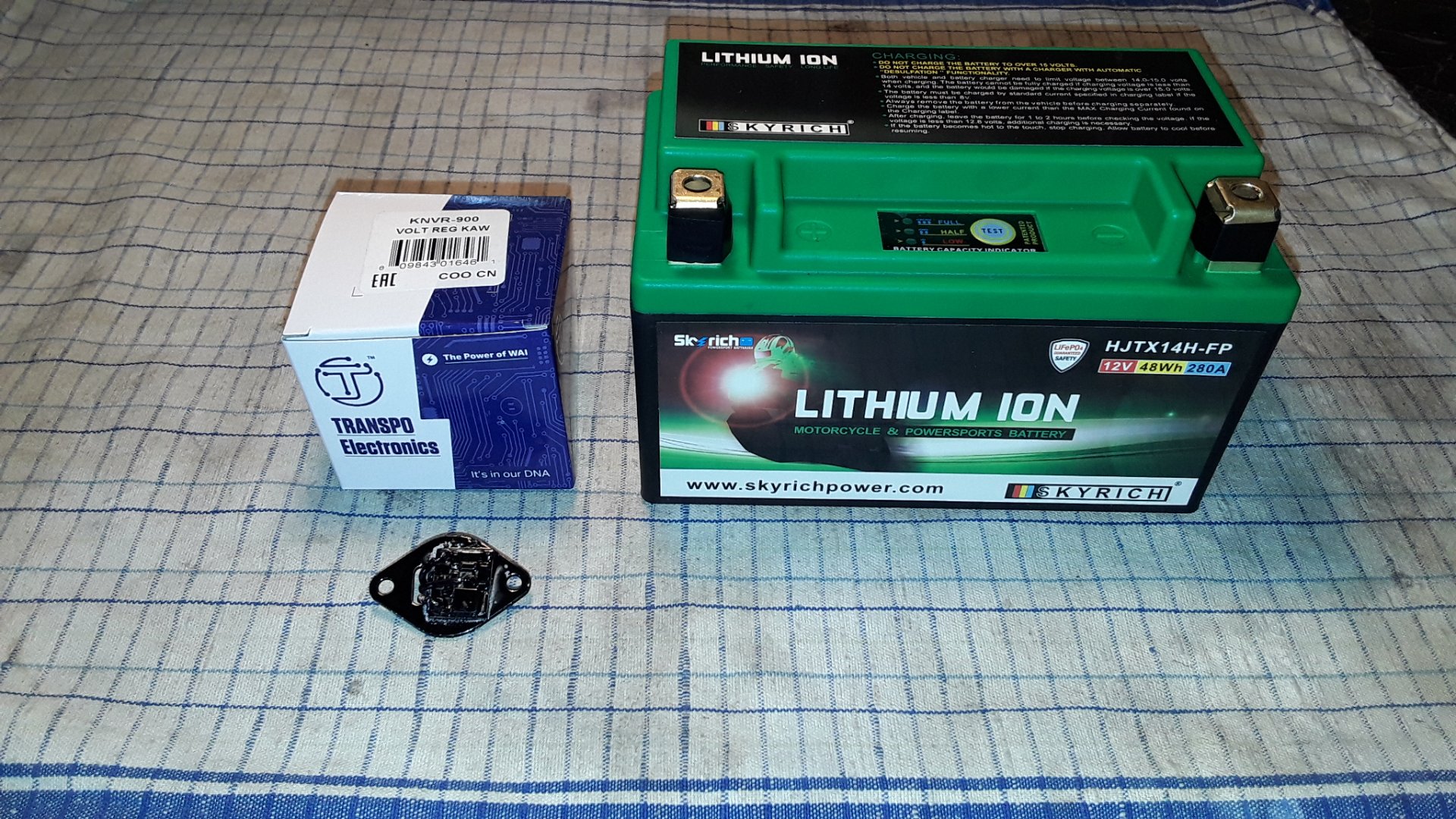

Neue fertige Lifepo4 Batterie und modernerer Spannungsregler.
Erkenntnisse:
Selbstbau lohnt sich nicht mehr. Die Zellen sind fast 4x teurer mittlerweile und somit fast genau so teuer wie eine günstige Li Batterie.
Viele Li Batterien kommen anscheinend mit dem original Spannungsregler nicht klar, oder umgekehrt, wie hier im Thread schon erwähnt. Das muss nicht sofort zu Problemen führen wie der Überspannung. Es kann anscheinend durch schlechtes Ladeverhalten einfach vorzeitig die Leistung vermindern.
Bei dem Regler geht der Preis im Netz von um 20€ bis über 100€. Bei teilweise gleichen Bildern. Unmöglich zu sagen ob alle gleich sind.

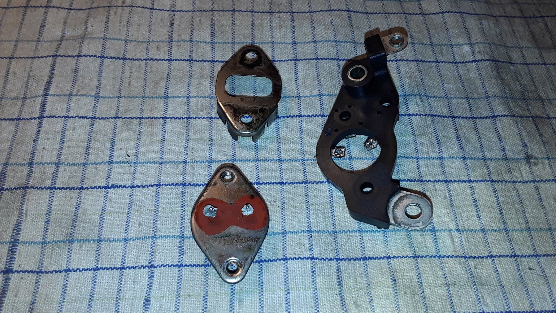

Der Einbau ist mit Löterfahrung kein Problem.

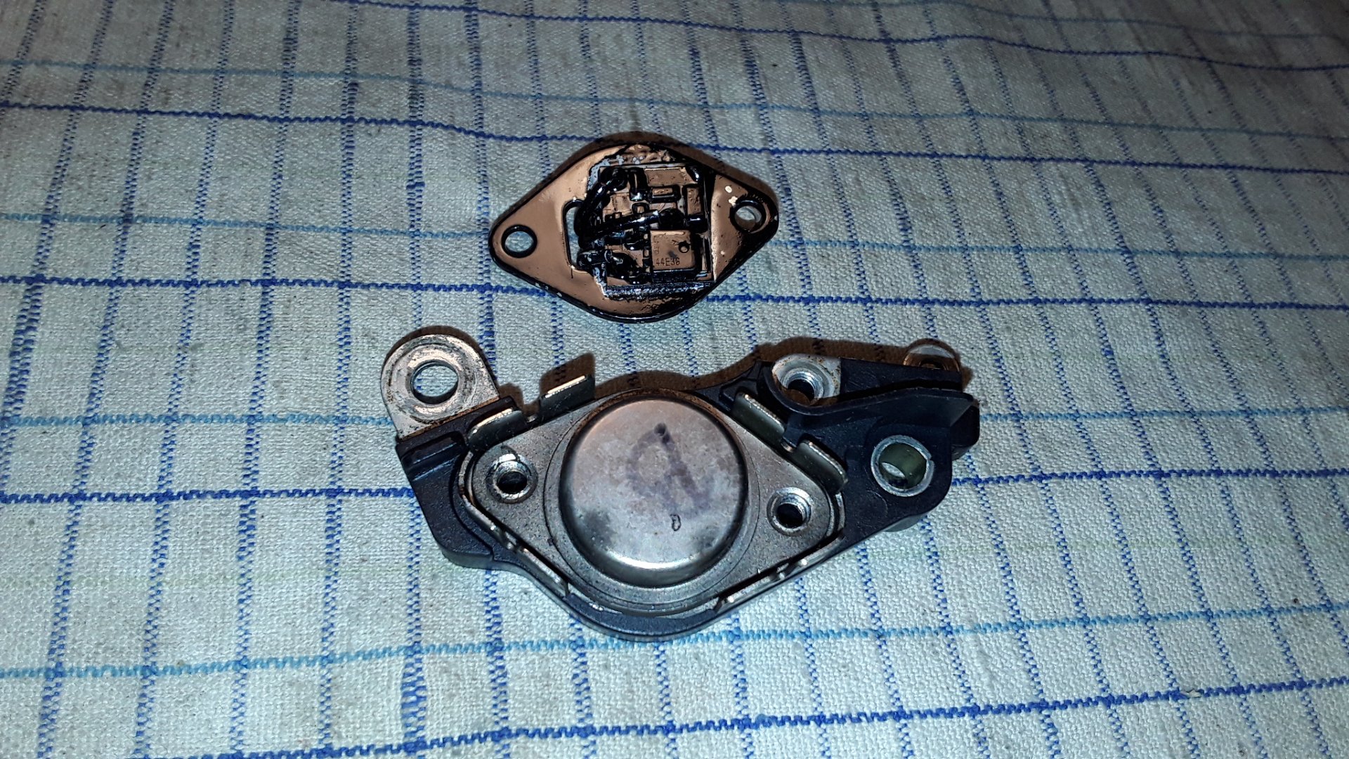

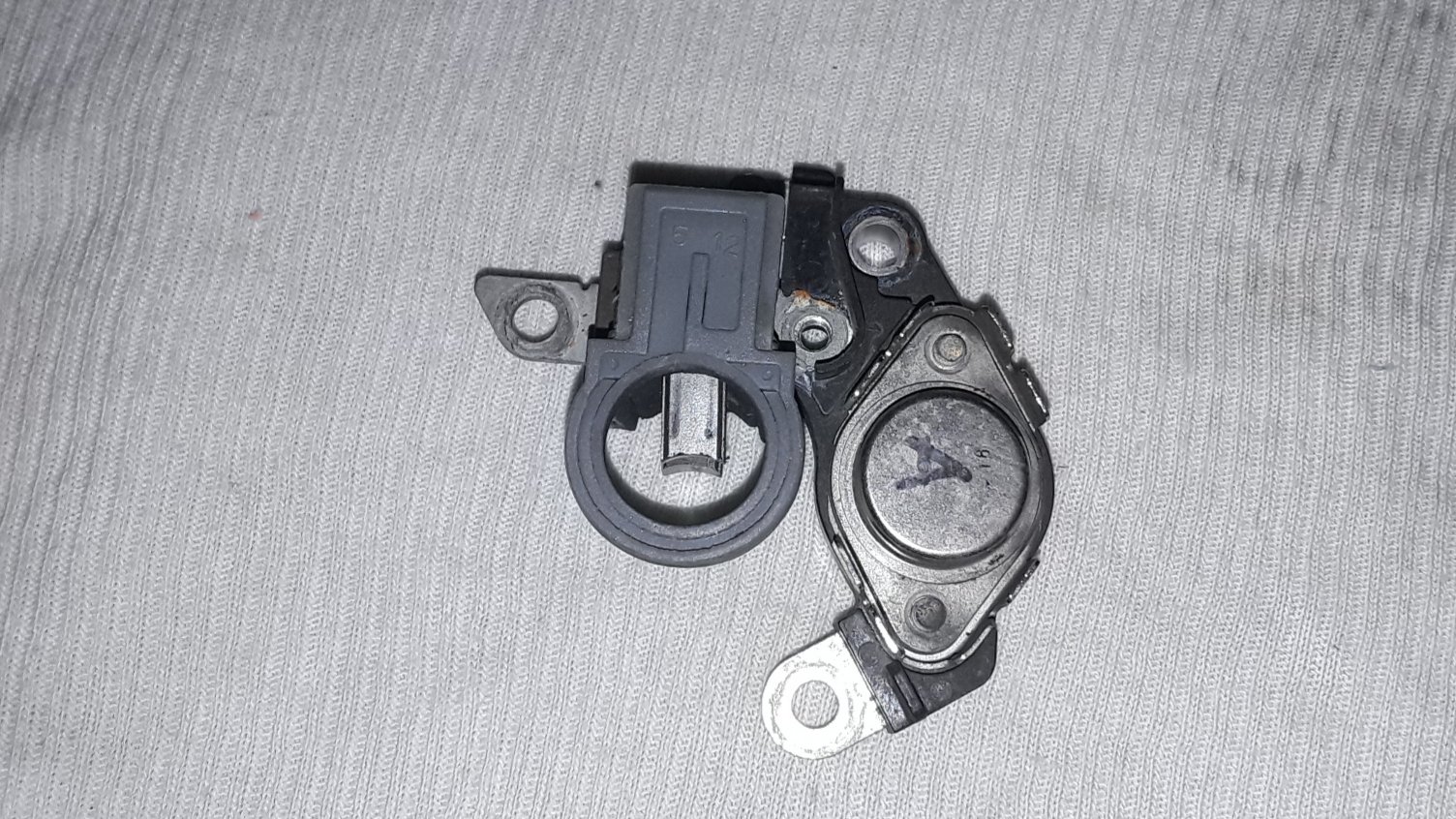

Oben neu, unten noch original

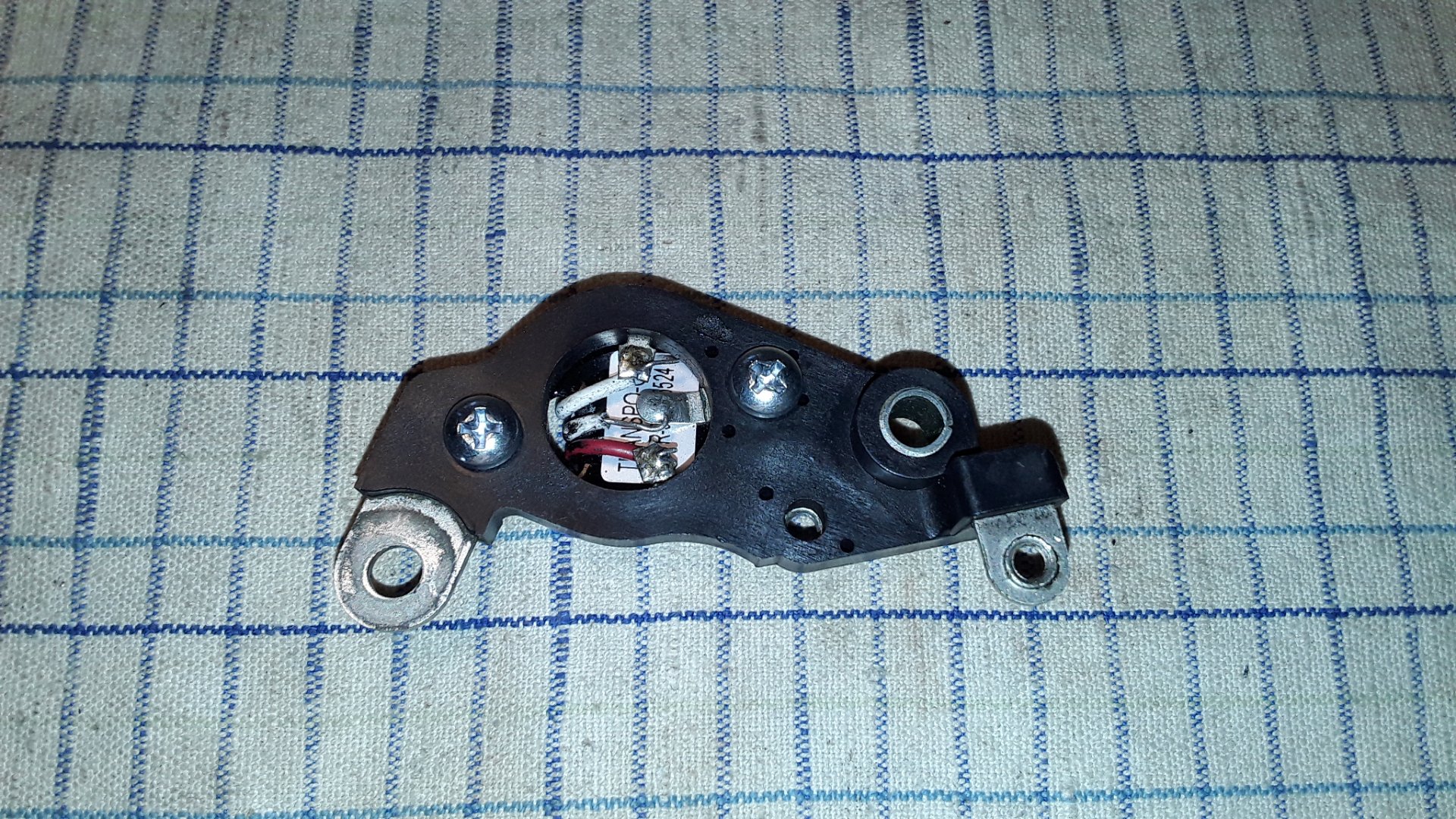

Original ausgelötet
Neu eingelötet und verschraubt
Eingebaut
Bei dem neuen Regler wurde mir versichert alle Probleme zu lösen. Seit ca 500km damit sind das Startverhalten und die messbare Spannung unauffällig. Genaueres ist erst in ca 2jahren zu sagen.
