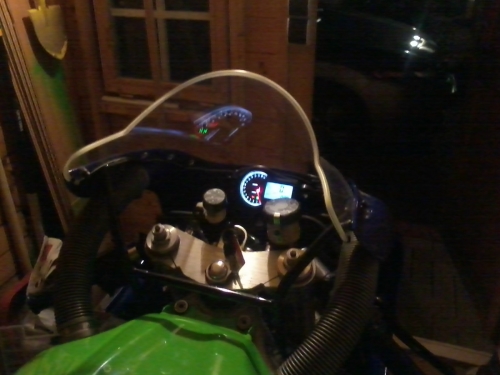

Also eines der beiden gelben geht auf das Kabel wo an der Zündspule war und das andere dann zum Tacho/Drehzahlmesser.
Hier mal ein Bild vom Kuddelmuddel: :oops:
