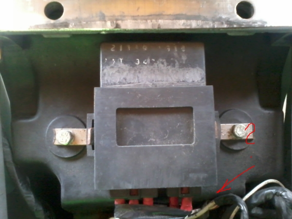

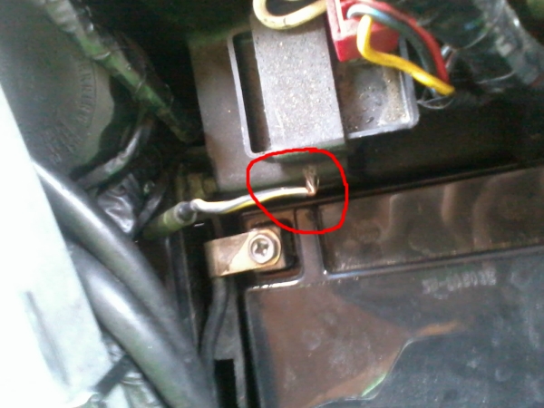

Und zwar, zum ersten... dieses Kabel (folgendes Bild) kommt an den Minuspol oder?
Für was ist das denn Zuständig?
Und dann die Frage, was ist das für ein Steuergerät? Das von meiner sieht ganz anders aus und auch die Stecker, sehen mir eher
nachträglich angeschlossen aus.

1.) Minuspol für .. naja, eig. alles, außer dem Starter. der bekommt die Dicke Leitung
2.) Sieht nach ner J CDI aus. die hat normalerweise noch ne Metallhalterung und wird um 90° verdreht eingebaut

@ sollte da nicht viel eher eines von ner K drinnen sein
Re: Loses Kabel und anderes Steuergerät?
eigentlich schon... deswegen frage ich. Meine hat ne andere, sind aber beides ne "K" die hier US, meine EU.timtailer3 hat geschrieben:@ sollte da nicht viel eher eines von ner K drinnen sein
Vielleicht gäbe es da unterschiede? Wobei mir die Stecker sehr ins Auge fallen das es nachträglich geändert wurde.
Von der Leistung her, find ich sie um einiges besser/spontaner und Agiler vom Motor her. Kann auch sein meine ist scheiße eingestellt, also schlechter vergleich.
Bin nur eben verwundert über das ganze. Werd mal Slash anhauen ob er was weiß...

bleibt nur noch die Frage, für was das Kabel gut ist?
Das hat meine K auch am Pol hängen. Läuft aber ohne genauso ohne Probleme.. also nichts wichtiges?

Hab ich das falsch verstanden?Minuspol für .. naja, eig. alles, außer dem Starter. der bekommt die Dicke Leitung.
Weil starten tut sie ja und läuft alles etc..
ojeh..
dickes Kabel -> Anlasser
dünnes Kabel -> Kabelbaum
logischerweise gibt es noch einige Massepunkte am Motor und Rahmen.
Also findet man ohne Kabelbaum abklopfen nich raus woher das kommt.. schade.Super Rider hat geschrieben:ojeh..
