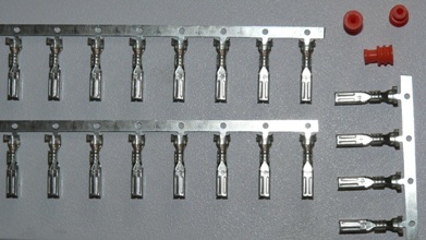

Für alle die einen neuen / eigenen Kabelbaum bauen wollen gibt`s evtl interessante Neuigkeiten:
Dank einem Tip eines freundlichen Engländers bin ich auf folgenden Webshop gestoßen:
und
Das sind die Quetschverbinder für unsere J/L CDI Stecker :-) Wenn`s interessiert kann ich Euch auch gerne die gesamte Geschichte erzählen. Hat immerhin fast ein halbes Jahr gedauert bis ich die Infos hatte ...

.....danke klaus, du bist super.die stecker sehen auf dem bild aber etwas zu klein aus 8)
leider war ich schneller und hab auch eine lösung.....schon seit einiger zeit. ich wollt nur warten bis mein fred so weit ist.
und ja,....es fehlt ein kabel :roll:
Uploaded with ImageShack.us

Die Stecker vom Klausens sind ja auch für L und aufwärts. Die sind dann auch (theoretisch) wasserdicht.
Für H/J-CDI hab ich einfach irgendwelche KFZ-Stecker genommen - > hat gepasst
Für L-CDI musste ein 6er Kabelbaum (BJ 2XXX) mit seinen Steckern herhalten.
Ich glaube, sogut wie alles an Mopeds bis zum heutigen Tag verwendet die Dinger.

Und wer sich die Mühe macht direkt in den Shop und dann wieder auf Motorräder zu gehen findet mehr davon .
P.S. Hab`s gerade ausprobiert: Die Stecker passen zumindest auf L und 9B...
Es geht um folgende Stecker Form:
Ups, die Stecker gibts dort auch komplett :
und weil`s sonst ja etwas unübersichtlich ist hier noch ein Link zur Übersicht der Furukawa Stecker

sach bloß, du hast dir nur die Kontakte,ohne Gehaeuse geholt :shock:
Recycling von alten Teilen ist zwar gut und schoen, man kanns aber auch uebertreiben :mrgreen:

@Superrider: yep, hab ich gemacht. Warum sollte man funktionierende Teile nicht Recyclen? Weiß jemand wo man passende Stecker zum Hallgeber bekommt ? Würde gern Originalform nutzen....

Die haben auch Stecker für die zündspulen - zumindest Einzelzündspulen.
Wenn man unter coil on plug schaut.
Vl für Umbauer interessant.
Falls die passen, werd ich aber demnächst mal testen.

Die Furukawa sind jetz die, die für die cdi passen?
Also die der J nimm ich mal an.
Muß mir die meiner K mal genau ansehen, aber der eine müßte glaub ich 8 Pins haben.
Mal sehen.
Weil sowas auf Vorrat is immer gut, irgendwann bricht immer mal so ne Halteklammer ab oder das Gehäuse auf usw.
Dann ists schon gut, wenn passender Ersatz daheim ist.
Re: CDI-Stecker
Die Furukawa sind die für die L und 9B CDI. Wegen J müßtest Du eventuell mal den Windy anschreiben. Der scheint eine Quelle für passende Stecker für die J/K Baureihe gefunden zu haben...

Ich hab mir nen Honda-kabelbaum in ebay geholt.
Aber nächstes mal würde ich für dieEinzelzündspulen die nehmen
http://www.stc-shop.at/index.php/connec ... -c2as.html" onclick="window.open(this.href);return false;
Is zwar blöd wegen Versand aus Österreich, aber dann spare ich mir das zerlegen eines Kabelbaumes, weil man ja bei der zxr anders verkabeln muß.
Von der Form her, so wie se aussehen, passen die aus dem Link auf die Gixxer-Spulen drauf
