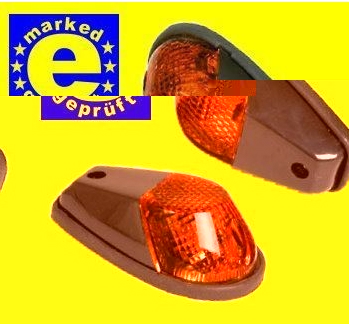

ich moechte mir evtl vorne verkleidungsblinker an meine h2 ranbauen. habe dazu google gefragt und finde eine anzahl universeller verkleidungsblinker angeblich auch fuer die h2 passend. die meisten sehen so aus
und in der beschreibung steht: 12 Volt, 21 Watt, 90 mm x 55 mm x 35 mm, Lochabstand: 65 mm
ich frage mich ob die denn vernuenftig auf die loecher passen die bleiben wenn man die orginalen blinker vorne entfernt. sie scheinen mir ein wenig zu gross.. hat die vllt zufaellig jdn und kann was dazu sagen? oder kennt jdn verkleidungsblinker fuer die h2 vorne, die gut passen? anders muss ich die wohl einfach mal bestellen und ausprobieren wie die passen.

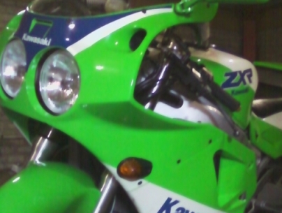

Hab die aus dem ersten Post auch an der J
Bild, schon älter

danke fuer das bild chriSpe, sehen echt gut an deinem motorrad! ich werde mir wie gesagt auch solche blinker besorgen..
