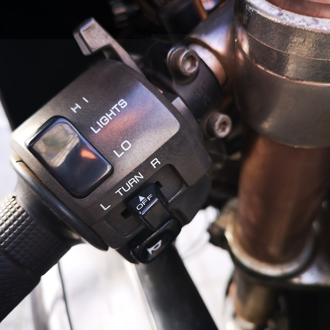

Beiträge: 3136
Re: Scheinwerfer zxr750 l
stell mal ein foto deiner linken schaltereinheit ein. ich hab da eine vermutung.
icebox2004
Beiträge: 33
Registriert: 23 Dez 2019 23:33
Beitrag von icebox2004 »
Wirklich von der linken?
Die mit dem Blinker und Fernlicht?
Geöffnet oder aufgeschraubt
icebox2004
Beiträge: 33
Das ist einmal die linke einheit
