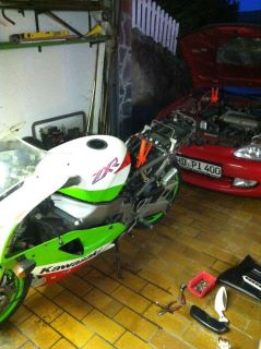

Re: ZXR750RR kein zündfunke !!!
Schon versucht zu überbrücken!!
- 401152_366394436713513_837730419_n.jpg (18.75 KiB) 1843 mal betrachtet
