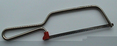

- Eine von den süßen kleinen Puksägen
oder nen Dremel.

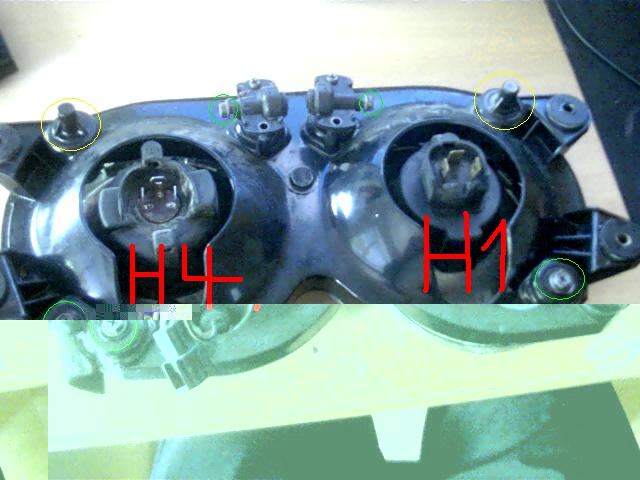

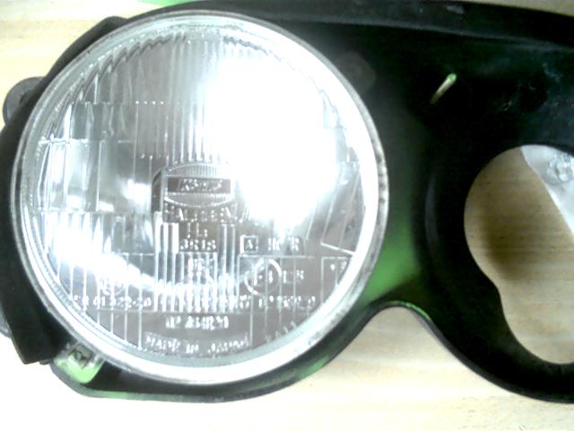

Hier die Scheinwerfer, ohne Änderung, im Vergleich.
Wie man sieht, ist der H4 (links) standardmäßig nur für links passend.
Rechts passt er ohne Änderung nur um 90° versetzt.
Rot markiert die runden respektive eckigen Halterungen.
Von hinten:
Schrauben im großen grünen Kreis gegen den Uhrzeigersinn rausdrehen, die im kleinen grünen Kreis mit der Umlenkung MIT dem Uhrzeigersinn. Wenn die Umlenkung wie bei mir schwergängig ist, kann man die Umlenkung über die 2 Schrauben auch abschrauben und mit ner Zange die Schraube direkt drehn, dann halt gegen den Uhrzeigersinn.
Die Halterung mit dem Loch ist nur aufgesteckt. Aufpassen, dass man die beim Abschrauben rechtzeitig abzieht, damit nix verkantet oder gar das Plastik Risse kriegt.
-> Scheinwerfer entnehmen.

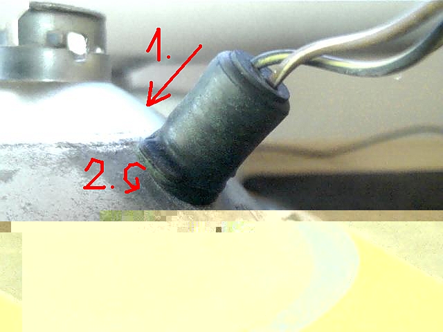

Zum besseren Arbeiten Standlicht reindrücken, links drehen -> abziehen inklusive Stecker und Gummi. Ohne Gewalt, da drückt nur ne kleine Feder dagegen.

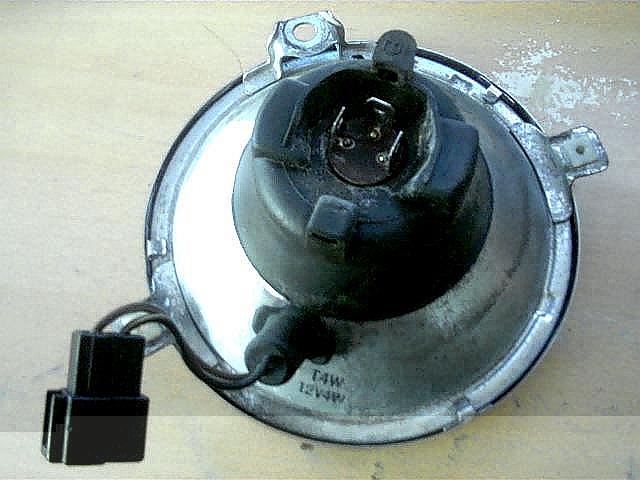

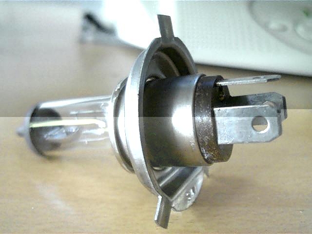

Sicherungsfeder der H4-Birne lösen. Birne raus.

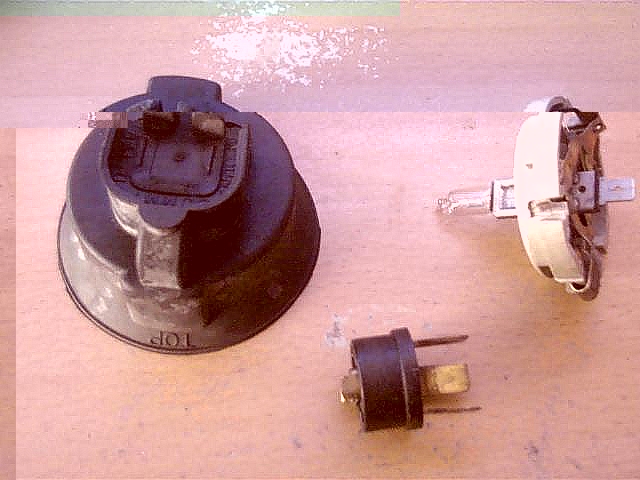

Die H4 Birne hat den Dreipolstecker nativ. H1 Birne hat nen H4-Adapter draufstecken. Daher brauchen wir beim Zusammenbauen keinen Zusatzstecker oder ähnliches. Also einfach nur Aufstecken wie links beim normalen H4, der ja schon drin ist.
Gummi von H1, H1-Birnchen und Adapter zum Vergleich.

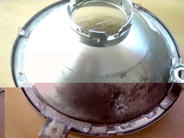

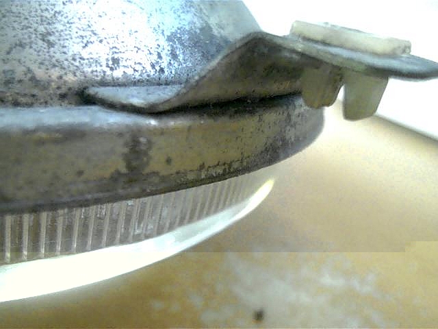

Halterung der Birne kann dranbleiben. Markierte Halterungen des verchromten Zierringes aufbiegen (3x). Zierring nach vorne abziehen.

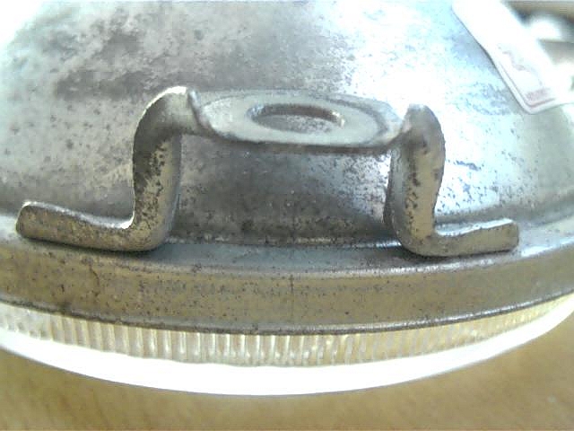

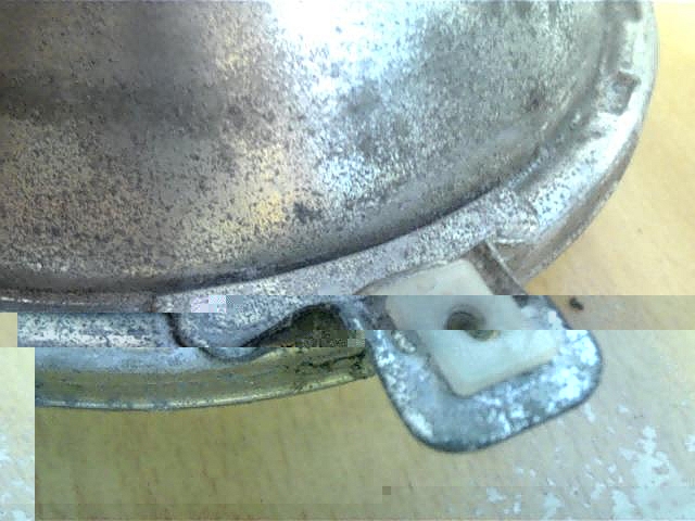

Halterungen trennen von Scheinwerfer. LANGSAM! Das wird recht schnell warm, die Reflektorfolie könnte Blasen werfen oder sich ablösen. Öfter mal mit Finger tasten. Falls Trennscheibe/Sägeblatt zu dick, auf Kosten der Halterung absägen! Wenn die dann nicht mehr gehn kannst du immer noch die Halterungen vom alten H1-Scheinwerfer, hier natürlich auf Kosten des Scheinwerfers absägen, weiterverwenden. Vorher die Abstände der Halterungen zueinander und die Positionen notieren, brauchst du zum Wiederankleben später.
1. Im direkten Vergleich zum H1-Scheinwerfer die neue Position der Halterungen erstmal einzeichnen. Mal dranhalten an Scheinwerferhalterung, ob der Scheinwerfer auch wirklich richtig grade sitzt mit den Positionen.
2. Zukünftige Halterungspositionen mittels des Reinigers von Schmutz und Fett befreien. Kleber hält sonst nicht richtig!
3. Erste Halterung der Reihe ankleben. Am besten die mittlere, um eventuell besser korrigieren zu können. Kleber nicht nur zwischen Halterung und Scheinwerfer auftragen, sondern ruhig bischen mehr und die Halterung hineindrücken, damit letztendlich der Kleber für zusätzliche Sicherheit die Halterung stabil umschließt.
