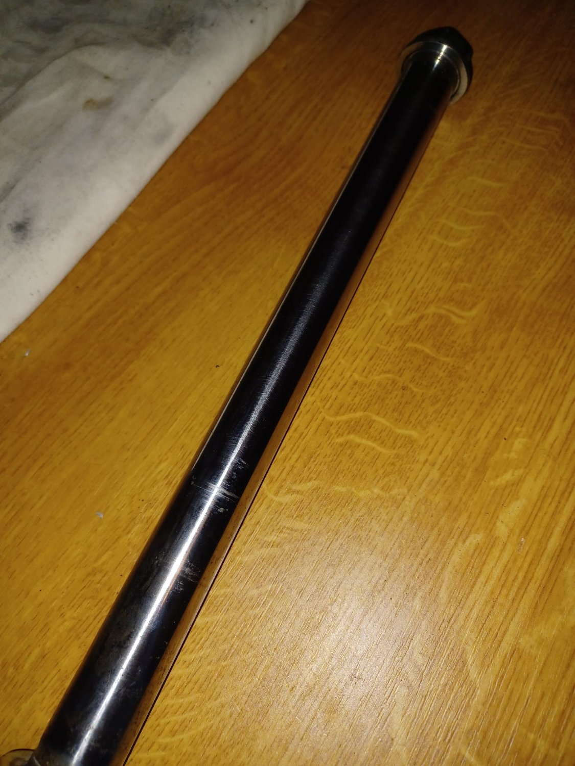

Nachdem der Flügel viele Monate später besser wurde ging es an die Begutachtung des Schadens. Auseinanderbauen, Begutachten, Vermessen, Funktionen testen etc...
festgestellte Schäden:
- Verkleidung: Kanzel und beide Seiten zerbrochen und teilweise durchgescheuert. Heckverkleidung links und rechts Schleifspuren. Frontfender an einem Haltepunkt ausgebrochen.
- Schwinge leicht verzogen, Bobbinsaufnahme abgerissen.
- Hinterradfelge keinen Höhen- oder Seitenschlag aber eine leichte Delle im Felgenbett.
- Fußrastenanlage links abgebrochen
- Schalthebel gebrochen
- Fußraste abgebrochen
- Lenkerstummel LSL verbogen
- V-Trec Hebel gebrochen und verbogen
- Spiegelgehäuse gebrochen
- Original Kawasaki-Windschutzscheibe zerbrochen
- 2x Blinker zerbrochen
- Verkleidungshalter zerbogen
- Auspuffkrümmer verbogen/geknickt
- Endtopfhalterung aus Gehäuse herausgerissen
- Kühler beschädigt durch den Knick des Krümmers.
Die guten Dinge:
- Gabel hat nichts abbekommen, nicht verzogen, nicht Krumm.
- Lenkkopflager nichts abbekommen
- Rahmen gerade, keine Abweichung und keine Kratzer
- Vorderrad inkl Bremsen etc. i.O.
- Tank hat keinen einzigen Kratzer abbekommen
- Heckrahmen i.O.
- Beleuchtung vorne und Hinten i.O.
- Motor i.O.

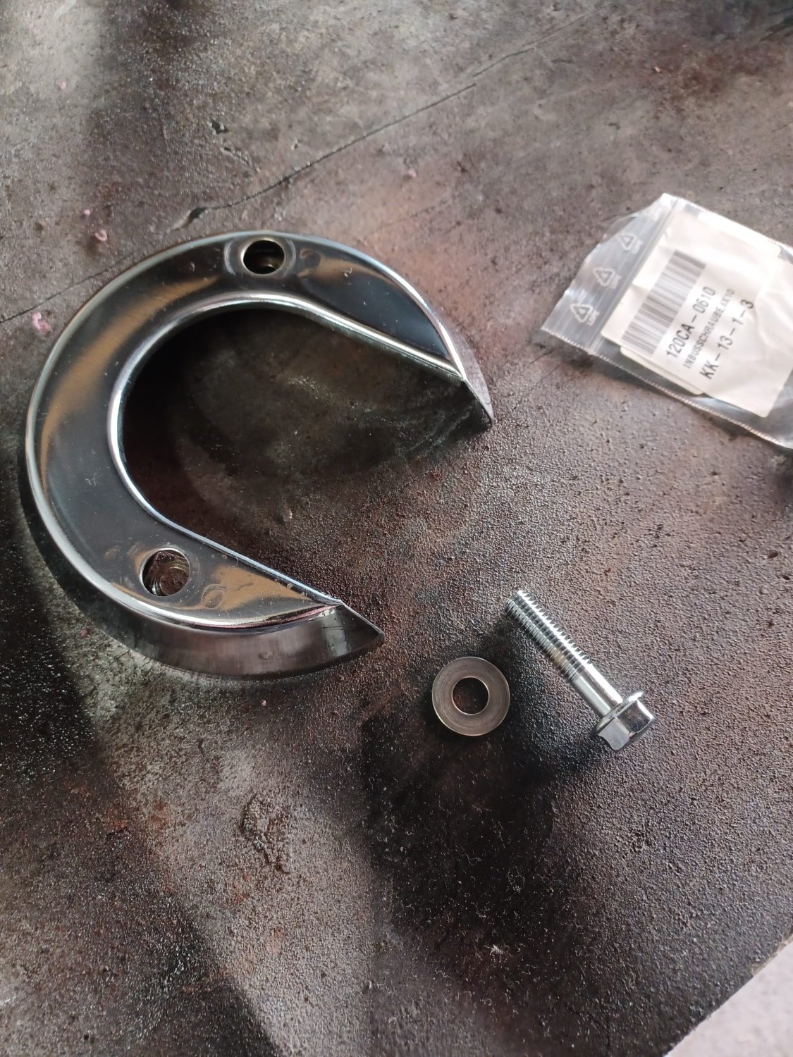

Also ging es nun auf Teilesuche und langsam aber sicher an den Wiederaufbau.
Viele Teile hatte ich noch liegen, einige kamen "Neu", einige Gebraucht-Neu.
