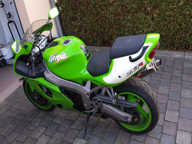

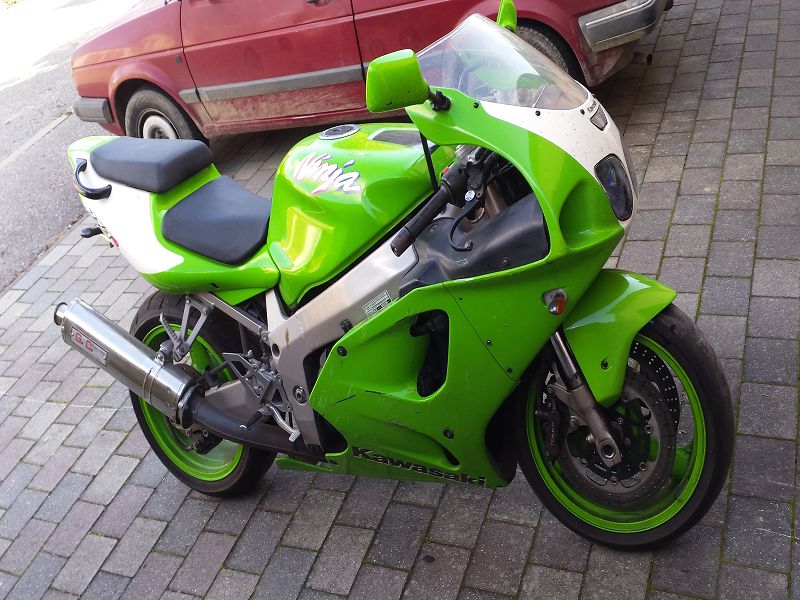

So, und das ist sie nun die Gute :clown:

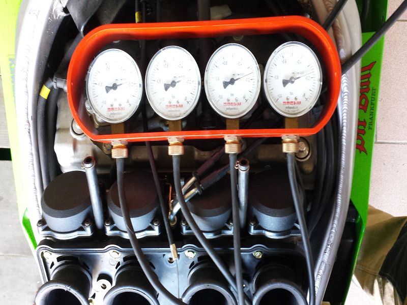

So, und weil ich es nicht mehr erwarten konnte, hab ich heute kurzfristig mal Urlaub genommen und die ersten Schraubereien vorgenommen.
Beim Abnehmen des Tanks schon die erste Überraschung. Der transparente Spritschlauch (vermutlich Aquariumware ausm Baumarkt) war total abgeknickt.
Kopfschüttel??? Bemerkenswert, auf welche Ideen jemand so gelegentlich kommt.
Als erstes dachte ich mir, dass mal der Motor vernünftig laufen soll.
Bei der ersten Inaugenscheinnahme der Vergaser fiel mir auf, dass das Ding einen Drosseklappen- und Schieberanschlag für 48 PS Drossel drin hat.
Der Blick in die Papiere hat dies bestätigt.
Weiter fiel mir auf, dass zwei der vier Schieber sich leicht hochdrücken lassen und dann einfach wieder herunterfallen. Also vermutlich zwei Membranen defekt.
Und da ich keine Lust hatte, die Vergaser komplett auseinander zu nehmen, hab ich mal eine gute Vergaserbank von der 7er mit Kunststoffschiebern ausm Keller geholt und eingebaut.
Hab dann wieder den Reservekanister rausgeholt, Kammern geflutet und siehe da, der Ersatzvergaser ist trotz mehrjähriger Lagerzeit noch rundum dicht.
Dann aufs Starknöpfchen und siehe da, springt an und läuft schon mal recht gut.
Dann gleich mal den Synchrontester geholt und synchronisiert. Lief sehr schön, aber brach beim Gaswegnehmen kurz auf ca. 700 1/min ein um sich ein paar Sekunden später wieder auf ca. 1000 1/min zu fangen.
Vermutung Leerlaufgemisch zu fett. Also Vergaser nochmal von den Stutzen runter und Gemischschrauben 1/4 Umdrehung zugedreht.
Wieder gestartet und läuft perfekt. Hält super Leerlauf.
Nimmt richtig giftig Gas an und brüllt unauffällig durch die offene Tröte.

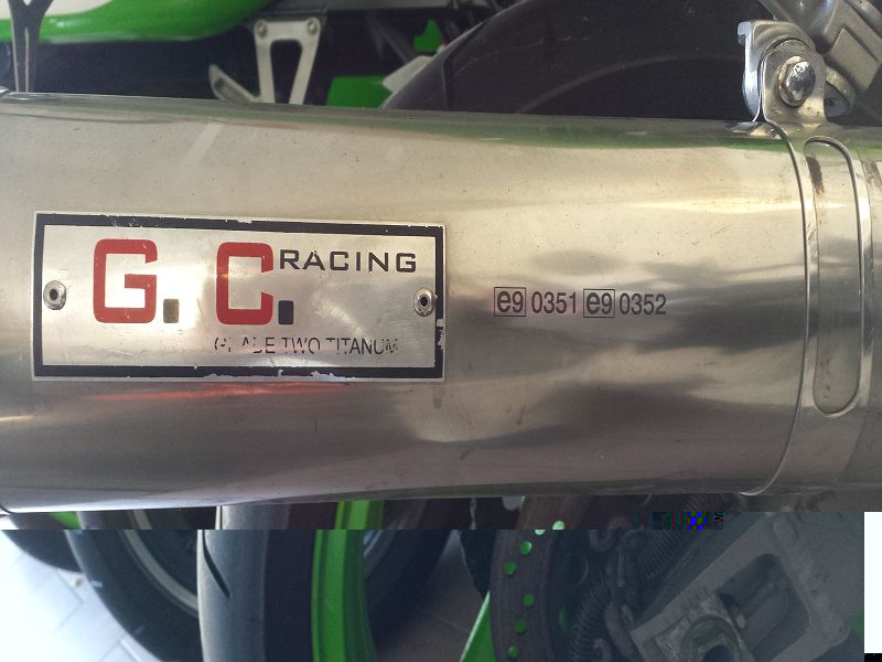

P.S. Hat jemand von euch schon mal was von dem Topf gehört? Kann dazu nirgendswo etwas finden. Außer in einem Hondaforum, wo ebenfalls jemand was dazu wissen will. Aber keiner weiß was.
Hat einen drehbaren Flansch und entnehmbaren DB-Killer (der leider fehlt)

Naja, der Preis resultiert aus den Überraschungen.
So war´s bei mir auch - Kommt vor.
Der Pott müsste so ein Ami Teil sein wie Two Brothers und so...Die E-Nummer passt irgendwie nicht, vor allem warum sind zwei Aufgelasert? 3051+3052??

Ach ja, seltsames Teil der Pott, gell???
