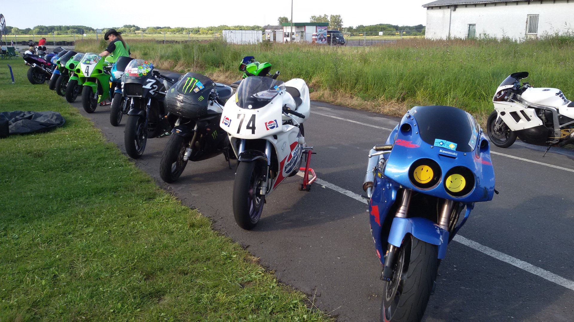

Dann endlich wieder auf die Stecke
Dabei waren mehreren ZXR750J, eine ZXR750L, mehrere ZX7, zwei GPZ900R, Zx6r, ZX9R, YZF750R und zwei "Fremdfabrikate"
13.5.2016 ab nach Peenemünde zum PMV
Abends gab es natürlich reichlich Gegrilltes und ein paar kühle Blonde :prost:
