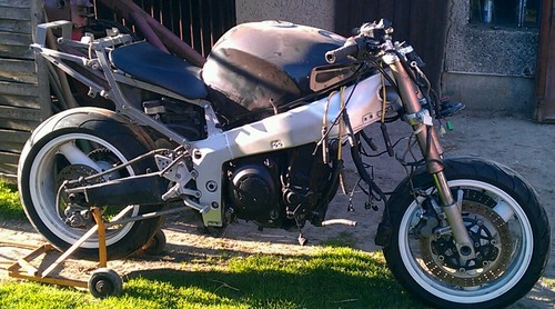

ZXR 750Der einkauf für 680,-€

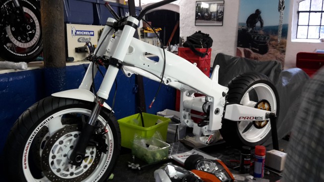

Nach der Überarbeitung und Oberflächenbeschichtung.

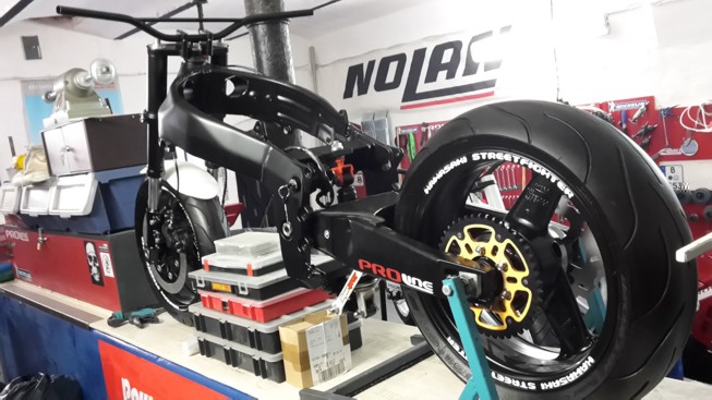

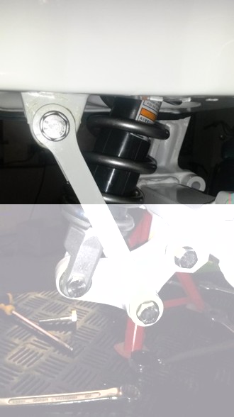

Hier noch ein paar Details zum Bike.
Rahmen und Schwinge überarbeitet und von allem überflüssigen befreit. In weiss pulverbeschichtet. Umlenkung komplett mit neuen Lagern ausgestattet.

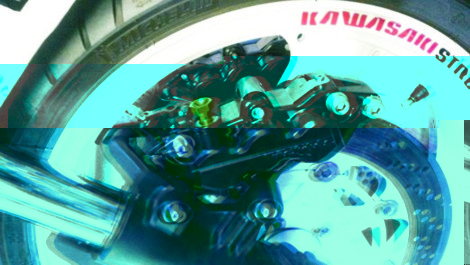

6 Kolben Bremsanlage. Neue Kolben aus Edelstahl sowie neue Dichtungen. Schrauben sowie alle anderen Teile aus Edelstahl. Hohlschrauben rot elexiert wie auch die Fittinge der STahlflexleitungen.

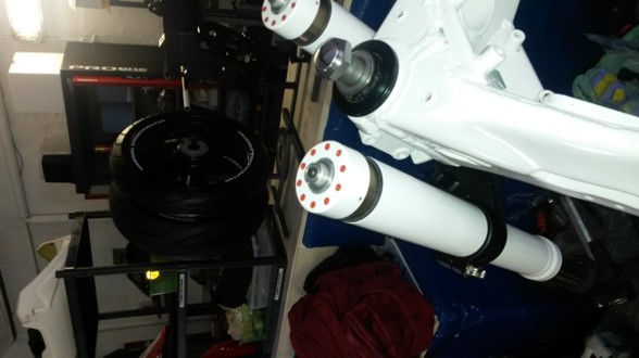

...hier noch ein Foto der Gabel ohne obere Gabelbrücke...

LUMBARGO hat geschrieben:6 Kolben Bremsanlage. Neue Kolben aus Edelstahl sowie neue Dichtungen. Schrauben sowie alle anderen Teile aus Edelstahl. Hohlschrauben rot elexiert wie auch die Fittinge der STahlflexleitungen.
ACHTUNG!
Wechsel auf VA ist bei hochfesten Schrauben nicht angebracht. Die Streckgrenze von VA ist deutlich geringer als bei herkömmlichen Schrauben. Außerdem besteht Gefahr von Sprödbrüchen. Im Bereich der BRemse lieber Rost als Abriss.
LUMBARGO
Re: ZXR 750 L Umbau
Beitrag von LUMBARGO »
Hallo...
... hab ich auch gehört. Die Befestigung der Bremsanlage wird mit Titanschrauben vorgenommen, der rest dann aus Edelstahl.

Hier mal die ZXR 750 L in weiss.
weiss klein.jpg (104.64 KiB) 27529 mal betrachtet
