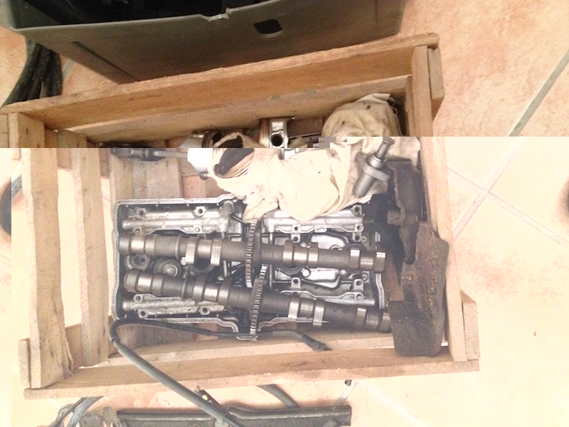

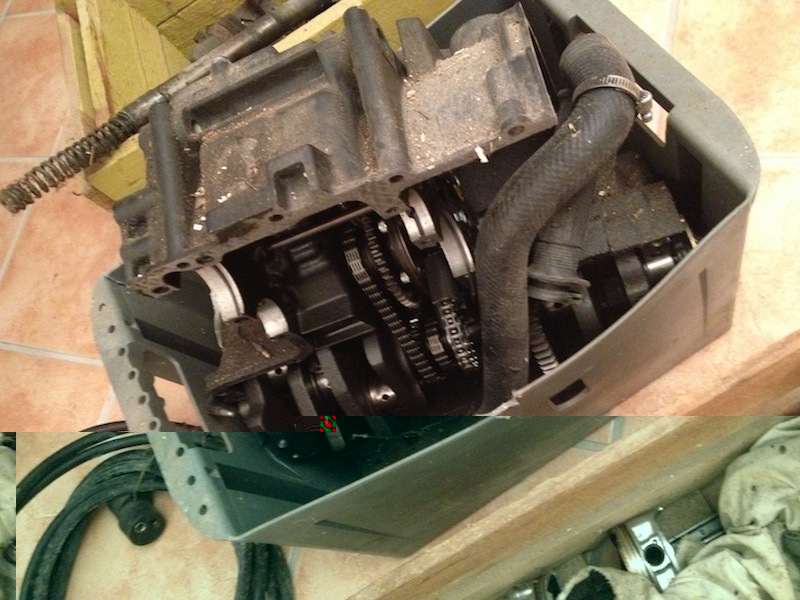

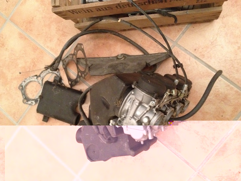

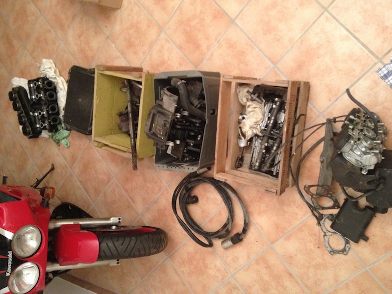

So, hier wie versprochen die restlichen Bilder...
Das ist noch der komplette alte Motor (allerdings zerlegt) dabei... plus die Teile, welche noch an der ZXR fehlen.
und ja... da liegt ein Kühler... EBay sei Dank.
Nächstes Wochenende geht's dann an das Zerlegen der ZXR.
Komme leider nur an den Wochenenden dran. Die Woche über bin ich zu viel unterwegs.
Werde weiter berichten.

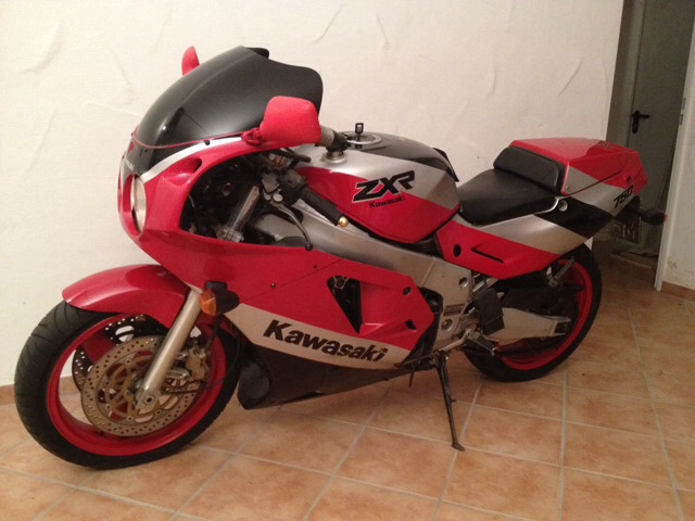

Ich krame den alten Thread mal wieder hervor, weil....
seit gestern ist wieder Leben in die ZXR zurückgekehrt.
Eine endlos lange Geschichte, aber am Do hab ich meinen TÜV Termin und dann ist mein Baby auch wieder auf der Strasse unterwegs.
25 Jahre Dornröschenschlaf sind vorbei.
Spritman
