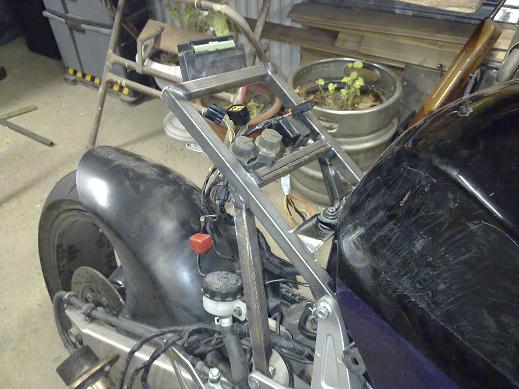

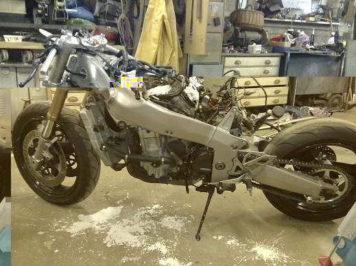

Nach ein paar überlegungen hab ich mich doch bei gemacht und die kleine zerlegt!
Hab leider immer nur am wochenende zeit zum schrauben :(
Warte lass ich kann das, Oh kaputt...

Und was haste vor?
Ich meine bis auf Tank und Heck abschrauben...

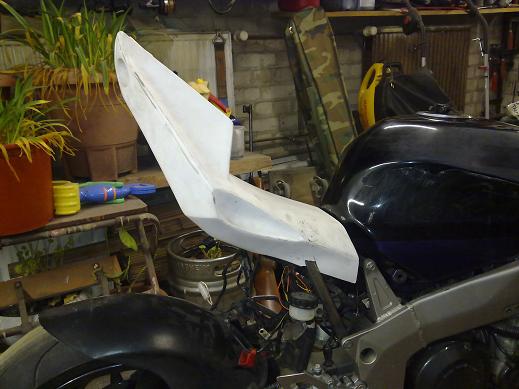

neues heck rauf, lufteinlass umbauen, lenker , maske und alles ein wenig verstecken und zum guten schluß die felgen und rahmen pulvern.

Heck sieht gut aus, bin mal gespannt wies im Gesamtbild rüberkommt.

das war das einzige heck was mir zugesagt hat!

hab bloß noch kein richtigen plan was ich mit dem püffel mache.
wenn ich am we was schaffe ladt ich wieder welche hoch!
Re: So klappe die erste! Mein erster Fighterumbau!
wenn das Heck soweit oben ist, würde ich den Puff unten am Motor ruasgucken lassen. Oder sehr elegant die Version von Reini. Mit den Lasertröten.

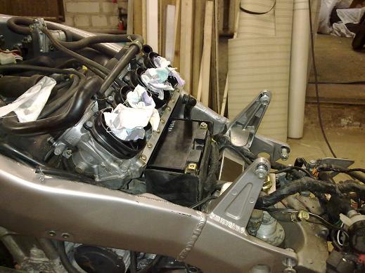

ich hab mir heute mal den kopf über das ramair zerbrochen.
was muss ich alles machen das ich keine einschränkungen hab, oder reicht es wenn das loch im rahmen offen bleibt?
matthi83 hat geschrieben:ich hab mir heute mal den kopf über das ramair zerbrochen.
ich bin nur mit dem "Gummi im Loch" rumgefahren. Diesen Schmutzauffangbehälter hab ich abgebaut.
Bei RICHTG fiesem Regen kann es aber zum Wassereinbruch kommen. Hatte ich aber nie gehabt. Und ich hatte auch Scheißwetter
ergo: geht.
