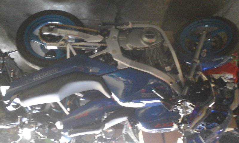

Hier mal ein paar Bilder von Frauschen ihrem Moped.

Deine Fotos stehen auf dem Kopf :clown:
Heiko1969
Beiträge: 323
Re: ZXR 750 L Neuaufbau
Beitrag von Heiko1969 »
Ich weis aber keine Ahnung warum
