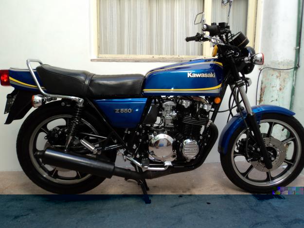

Wegen der Vergasereinstellung solltest Du beachten, dass da nicht der originale Z 550 Motor eingebaut ist. Den hast Du ja in Teilen mit dazu bekommen.
Bei der Maschine handelt es sich ja um eine Z 550. Es ist aber ein neuerer (technisch aber wohl weitgehend baugleicher) Motor einer GPZ 550 eingebaut worden. Und auch der zugehörige GPZ 550 Vergaser wurde mit eingebaut.
Du solltest Dich also bezüglich der Einstellwerte für den Vergaser, Düsengrößen etc. an dem Modell GPZ 550 orientieren.
Dass das Motorrad ausgeht, wenn die Batterie abgeklemmt wird, war mir auch bekannt. Habe ich auch festgestellt, als ich sie vor 15 Jahren das letzte Mal habe laufen lassen.
Ich habe schon damals vermutet, dass wahrscheinlich die GPZ 550 Lichtmaschine nicht zum Kabelbaum der Z 550 passt oder vielleicht auch nur falsch angeklemmt wurde. Da würde vielleicht auch das Zündschlossproblem darauf hindeuten. Wäre also vielleicht am sinnvollsten wenn Du Dir die Schaltpläne von der Z 550 und von der GPZ 550 mal besorgst und diese vergleichst.
Oder Du nimmst mal die Lichtmaschine aus dem Ersatzmotor und läßt diese mal testweise laufen. Müsste vermutlich an dem eingebauten Motor passen.
Hier mal zwei Bilder, damit Du weißt, von welchen Maschinen wir sprechen.
In dem Sinne viel Spaß beim Weiterschrauben!

- Hier eine originale Z 550 F. So sollte Deine Maschine original mal ausgesehen haben. Beachte auch die Vergaser. Sie hat original keine Gleichdruckvergaser sondern so eine Art Flachschiebervergaser (aber mit runden Schiebern)
