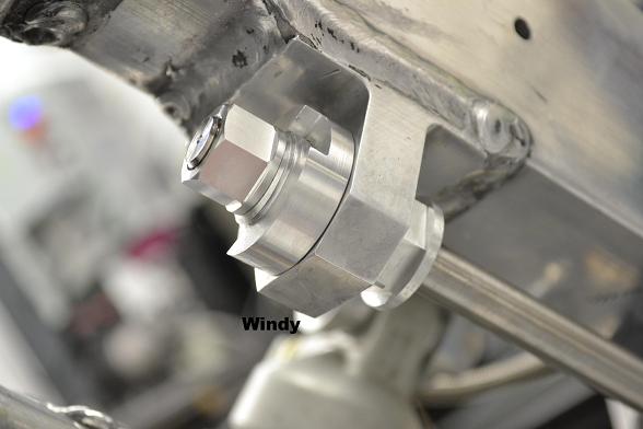

so schauts bei mir aus.
motorachsen hab ich aus titan gedreht, mutter und hülse sind aus alu.
perfekt wäre es einen sechskant in die hülse zu pressen. meine presswerkzeuge für inbus sind aber leider zu klein und extra eins anfertigen war mir dann auch zu blöd. daher der aussensechskant.

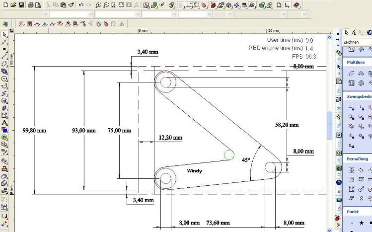

einwandfrei hias !....jetzt geht´s ab bei dir :prost:
ich wollte das DXF der rasten hier hochladen, aber das board ist bei DXF "not amused".
das bild mit der bemaßung ist sau schlecht, aber mit dem programm arbeite ich nur noch selten.
daher schaut´s so primitiv aus..........na ja, s´zeig muas zam bassn :lol:

@Windy: Danke fürs Bild von deiner Zeichnung.
Ich wollte mir mit deinen "Daten" nur die Arbeit
sparen, weil ich ne faule Sau bin. Gut das du
sie mir nicht sofort gegeben hast, so musste ich meine
Murmel selbst anstrengen. Und jetzt bin ich um so
stolzer auf mein Ergebnis.
