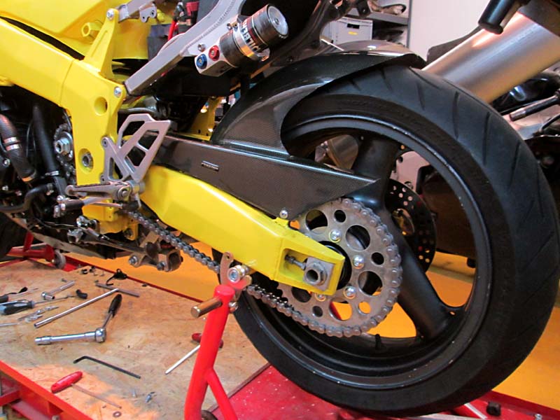

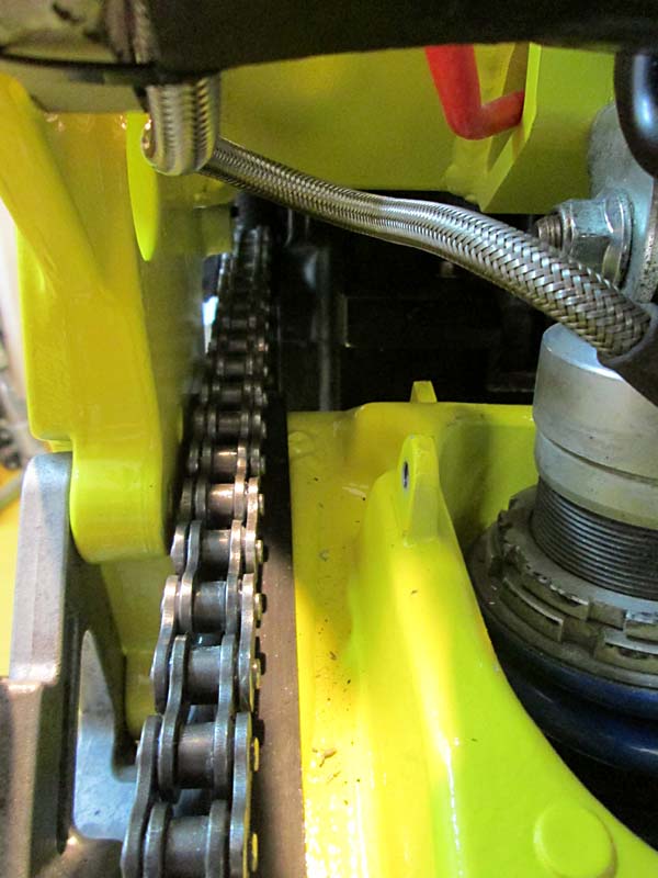

Nachdem die Kette abgelängt und vernietet ist zeigt sich mit fahrfertig montiertem Hinterrad, dass der Abstand zwischen Kette und Rahmen nicht wirklich üppig ist. Sind so um die 3 mm. Mal schauen, ob der Lack dran bleibt. Alternativ bleibt nur eine Einzelanfertigung des Ritzels mit dann 2 mm mehr Versatz.
Dann habe ich heute noch die Hinterradabdeckung montiert. Diese hat neben den 3 vorgesehenen Haltepunkten noch einen 4.ten bekommen. Da mir das ganze etwas lapprig vorkam, habe ich von oben in die Schwinge zentral noch ein 4mm Loch gebohrt und mit einem M5 Gewinde versehen. Eine Flachkopfschraube sorgt jetzt für guten Halt.

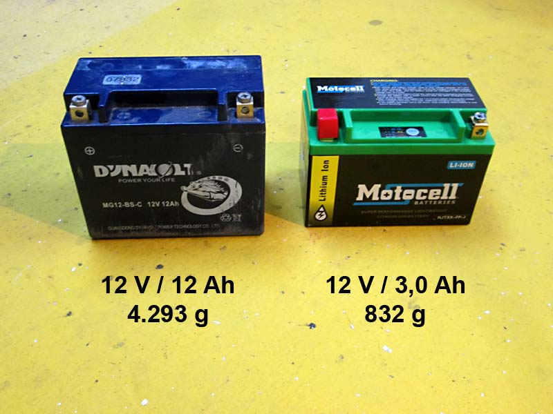

Zum Schluß habe ich heute noch die beiden Batterien, Original und LiFe auf die Waage gestellt.
Wenn man so bei ebay liest: bis zu 5 kg sparen....
Es bleiben immerhin 3.461 g übrig, verglichen mit einer 10 Ah knapp über 3 kg. Billiger geht Gewichtsreduzierung nun wirklich nicht mehr. Preisdifferenz: ca. 20,00 € - macht keine 6,- € je kg. Wird mit Carbon, Alu oder Titan schwierig.
Übrigens, die Bedenken aus dem Forum, dass die Kapazität nicht ausreicht, kann ich nach einigen Startversuchen nicht teilen. Wenn das, was der Akku hergibt nicht reicht, ist ohnehin was faul und ein Boxenstopp angesagt. Kleiner würde ich allerdings auch nicht gehen, dann könnte die Spannung einknicken und der Anlasser zieht den Motor nur noch langsam durch.

Wäre interessant zu wissen, was in dem Akkublock tatsächlich drin ist. Ein 5Ah-Block mit A123 in 4s2p wiegt etwas weniger, und die Abmaße scheinen vergleichbar ohne das Gehäuse. Der (angegebene) Startstrom ist auch im Bereich von nem 5Ah-Block. Kann mir durchaus vorstellen, dass die Angabe vom Hersteller da einfach sehr konservativ ist und das Teil mit nem anderen 5Ah-Block entsprechend vergleichbar ist.
Re: ZXR 750 L mit ZX10R-Motor
Dennis hat geschrieben:Wäre interessant zu wissen, was in dem Akkublock tatsächlich drin ist.
nicht A123.
die sind zwar (wohl immer noch) führend bei der lifepo4 Technik, andere Hersteller
hatten aber quasi schon vom Anfang an Akkus mit der gleichen (im weitesten Sinne) Technik angeboten.
Deren Leistungswerte waren bis jetzt jedoch nicht gerade berauschend.. :roll:
..aber günstig..

wie viel Platz bleibt denn noch zw. Ritzel und Gehäuse/um wie viel ließe sich denn der
Ritzel theor. noch verschieben, bis du da das gleiche Problem hast, wie am Rahmen?
(bin grad am überlegen, was sich da fernab einer Einzelanfertigung zusammenpfuschen ließe..)

Keiner, das jetzige Versatzritzel musste ich ja innen schon mit einem 45 Grad Winkel aufdrehen, damit es beim Anziehen der Mutter nicht am Gehäuse ansteht und blockiert. Da sind nur zentel mm Platz. Ein anderes Versatzritzel muss innen größer sein, also Einzelanfertigung. Aber erst mal Probieren wie es aktuell ist.

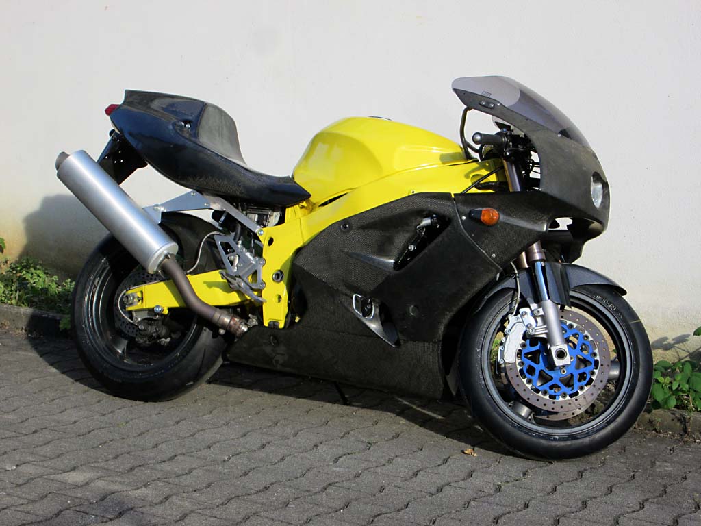

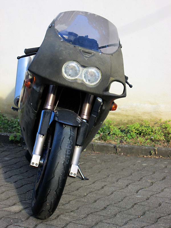

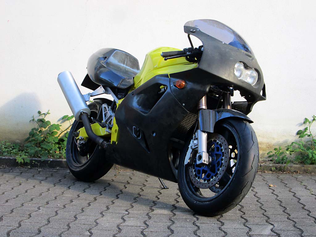

Heute hat die Kleine ihre Pirelli Supercorsa SP V2 bekommen und durfte zum ersten Mal an die frische Luft:
Dann durfte die Kleine noch auf die Waage:
VA: 90,50 kg - 48,40 %
HA: 96,50 kg - 51,60 %
Macht incl. 5 L Sprit: 187 kg fahrfertig. Also vollgetankt immer noch deutlich unter 200 kg. 12 L Sprit wiegen runde 10 kg.
Serie: 238 kg
Jetzt: 197 kg
Sind dann doch 40 kg abgespeckt. Ich werde aber nochmal mit randvollem Tank nachwiegen.

Sehr geiles Projekt!
Meinen tiefsten Respekt hast du! Mir persönlich gefällt zwar die Rahmenfarbe nicht, aber ich würde sie trotzdem nehmen. :D
Hast alles sehr sauber gefertigt und sehr schön dokumentiert. Vielen Dank, dass ich (wir alle) an deiner Arbeit teilhaben durften.
:respekt: :respekt: :respekt: :respekt:
Da hat er es echt durchgezogen.
Ich würd sie auch nehmen. Allein schon wegen der Bremsanlage :loldevil:
Cool,
und auch die dicht beieinander stehenden Lampen gefallen mir gut!
Meinen Respekt hast Du.
Gibt auch noch ǹen Fahrbericht :?:
