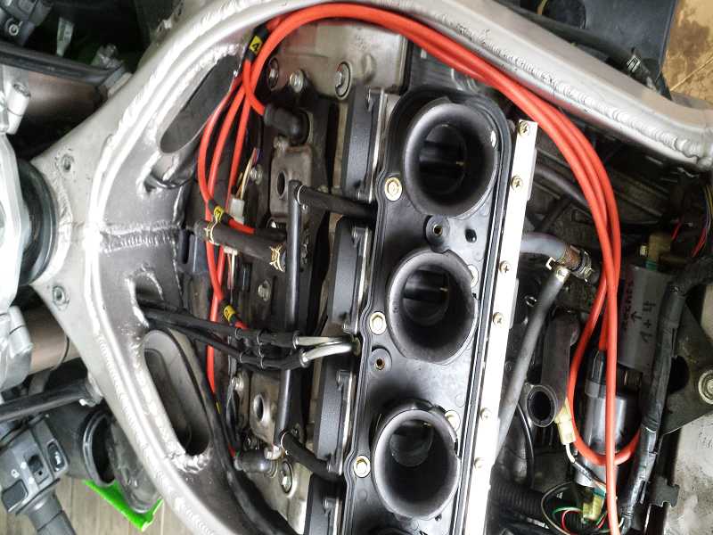

Der Motor selbst scheint wirklich die Kilometerleistung zu haben, die auf dem Tacho ist. Die Einlassventile blitzeblank, keinerlei Verkokungen. Auch die linke Fußraste deutet darauf hin. der Gummi ist noch relativ scharfkantig geriffelt, also noch nicht abgelatscht.
Als erstes war die Entfernung des SLS auf dem Programm. Ich hab mich statt der Schraubenmethode nun doch für das Verschließen der Röhrchen entschieden.
Erstens ist es einfacher, zweitens entfällt das Verschließen des Ventildeckels und drittens hat es den erheblichen Vorteil, dass der Ventildeckel beim Aufsetzen sauber zentriert sitzt, wenn er auf die Röhrchen aufgesteckt wird. Kein Verrutschen des Deckel und der Dichtung, einfach drauf und plopp, fertig.
Als erstes hab ich ein etwa 2 cm tiefes M8 Gewinde in die Röhrchen geschnitten. Das Kernloch ist von Haus aus fast perfekt dafür, kein Nacharbeiten erforderlich. 8er Gewindebohrer rein und gut ist's.
Dann hab ich ca. 2 cm lange 8er Madenschrauben genommen, gut mit hochfestem Loctite eingewässert und die Dinger dann noch gut eine Umdrehung in den ungeschnittenen Bereich weitergeschraubt. Das ist dicht und hält endfest.
Madenschrauben haben den Vorteil, dass das aufwändige Bearbeiten des Schraubenkopfs wegfällt und die Röhrchen zum Deckel plug and play passen wie vorher.
Foto hab ich leider vergessen

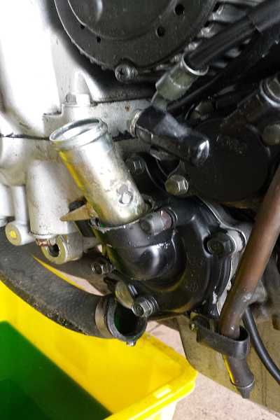

Den nächsten Samstag ging's dann weiter. Vergaserheizung endgültig tot legen, Krümmer entrosten, Bratpfanne am Krümmer entfernen und in Form bringen, Krümmer entrosten und Kühlwasser wechseln standen auf dem Plan.
Nach dem Entfernen der Vergserheizung bleiben ja je ein überflüssiger Kühlwasseranschluss an dem Stutzen in der Wasserpumpe und je einer am Thermostat übrig. Diese nur mit verstopften Schlauch zu verschließen halte ich für unschön. Also habe ich den Stummel am Wasserstutzen abgesägt und mit einem satten Schweißpunkt verschlossen.
Na ja, mit Matschaks Premiumlösung kann diese Version natürlich nicht mithalten
Anschließend war noch der Schlauchanschluss am Thermostat zu verschließen. Das geht auch super easy. Das Kernloch ist geradezu prädestiniert für ein Gewinde M6. Also kurzerhand ein Gewinde M6 rein geschnitten und mit einer in der Lände passenden 6er Schraube, Aludichtring und hochfestem Loctite auf dem Gewinde verschlossen.
Wer das nachmachen will, sollte aber nach dem Gewindeschneiden das Thermostatgehäuse aufschrauben, weil es unvermeidbar ist, dass unzählige Späne hineinfallen.

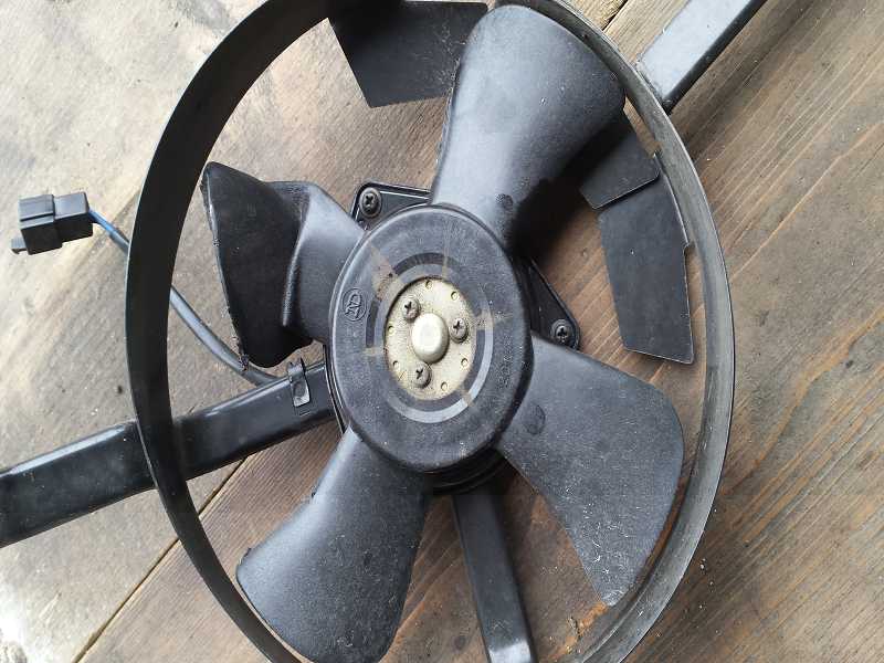

Und noch ein „besonderes Vorkommnis“!
Als ich den Kühler abgebaut habe, dachte ich, mich trifft der Schlag, Der Lüfterflügel total zusammengeschmolzen.
So etwas hab ich auch noch nicht gesehen! Wie gibt’s denn sowas? Da müssen ja enorme Temperaturen am Werk gewesen sein, vermute ich. Habt ihr schon mal sowas gesehen.
Also wie so häufig, wieder in den Keller und neuen Lüfter geholt. Nach dem Warmlaufen auch getestet, ob er einschaltet. Und ja, tut er, also alle bestens. Aber warum ist der geschmolzen???

Den geschmolzenen Lüfter kenne ich! Viel Stop 'n Go (Stadtverkehr) knapp unter der Auslöseschwelle des Lüfters gehabt. Schau mal, wie nah die Lüfterblätter im Stillstand dem Krümmer sind!
Bei mir damals, auf dem Weg an den Gardasee...
Und dann ging das Ding an der Ampel an, es gab nen Schlag, was Schwarzes flog rechts aus der Verkleidung und die dann folgenden Vibrationen ham mich und den ganzen Hobel durchgeschüttelt...
Bin dann die Woche dann ohne Lüfter gefahren. Da hatte ich dann ne Ausrede, weshalb ich stets "recht zügig" die engen Pässe hoch bin...
Irgendwo hab ich noch die Fotos...
