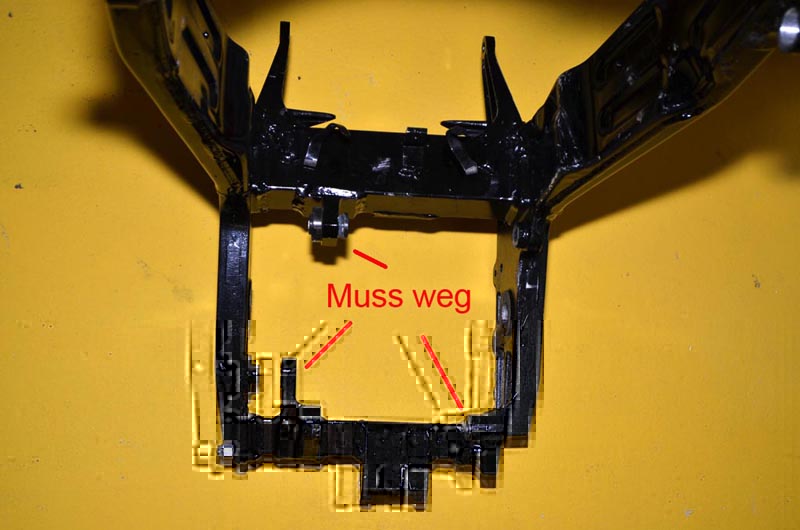

Um den ZX10R-Motor weit genug hinten platzieren zu können, müssen alle Motorhalterungen sowie das Gegenlager des Bremsankers raus.
Dann kann der 10er Motor so weit nach hinten, dass die Motorachse nur wenige mm weiter vorne liegt, als bei einem originalen Motor.
Die Höhe der Motorachse muss ich an der Originalen ZXR noch ausmessen, eine Korrektur sollte aber möglich sein, da in der Höhe noch Luft ist.

Sorry, aber für mich sieht das von den Aufnahmen her so aus, als ob es bzgl. der Kräfteführung in nem üblen Missbrauch des Rahmens endet. Wenn ich das richtig seh ist der zugehörige zx10r-Rahmen ein gutes Stück anders ausgelegt bzgl. Mittragen des Motors.

Um den Motor richtig platzieren zu können, habe ich mir jetzt erst einmal eine Heling aus einem Motorradheber und 3 Gelenken gebaut.
Damit kann ich den Motor jetzt anheben und kippen.
Dann noch 2 einfache Hilfen um zu prüfen, ob der Motor auch gerade im Rahmen hängt.
Ein Problem des ZXR 750 L-Rahmens gegenüber einem ZX7R-Rahmen ist allerdings die Aufnahme des Seitenständers. Diese ragt um ca. 2 bis
2,5 cm nach vorne aus dem Rahmen und steht natürlich prompt im Weg. Ohne dieses Problem ließe sich der Motor noch um knapp 1 cm nach
hinten schieben. Mal sehen, was sich mit einer Feile noch machen lässt.
Leider ist auch die Kettenflucht nicht ganz so, wie ich es gerne gehabt hätte. Wenn der Motor gerade im Rahmen sitzt und auf
der rechten Seite an den Rahmen stößt, liegt sich Kettenflucht vom Motor ca. 10 mm weiter außen als bei einer ZXR 750 L. Wäre auch
zu schön gewesen. Der Alu-Stab zeigt die Mitte der Kette der ZXR 750 L an.
Das Problem sollte sich aber in den Griff bekommen lassen. Könnte nur sein, dass es dann nicht mehr möglich ist, ein kleines Ritzel
mit 16 oder gar 15 Zähnen (Original 17 Z.) zu montieren.
Die Position des Motorausgangsritzels lässt sich ganz ordentlich einrichten. Auch hier habe ich mir eine kleine Hilfe gebaut die mir
anzeigt, wo die Achsmitte bei einer ZXR 750 L liegt. Auf dem Foto markiert die Schraube die Achsmitte, wenn die Federung zu 1/3,
also runde 40 mm eingefedert ist. Die Achsmitte des ZX10R Motor bekomme ich ohne Probleme auf die gleiche Höhe, nur leider ca.
2.5 cm weiter vorne - aber daran feile ich ja noch.
Die Motorhalterungen werde ich so auslegen, dass der Motor auf der linken Seite an den neuen Halterungen aufliegt und von der
rechten Seite mit den originalen Abstandsschrauben angepresst wird. Die hinteren Motorhalterungen sollten von der Herstellung
fast eine Kleinigkeit sein. Bei solchen Teilen nehme ich für ein Muster gerne PVC-Platten in 3mm aus dem Baumarkt, billig, bunt
und leicht mit dem Messer zuzuschneiden. Falls erforderlich kann man sie mit Tangit auch hervorragend kleben.
Bitte nicht über das Loch im Rahmen wundern, da wurde die Materialprobe rausgesägt. Dieser Rahmen ist ohnehin nur zum
"Probieren".
Als Letztes für heute noch eine Aufnahme der linken vorderen Motoraufnahme. Diese möchte ich mir aus einem Stück fräsen
lassen. Ich bin mir noch nicht sicher, ob ich eine Aufnahme nur für die Halterung hinter dem Zylinder mache, oder eine für
beide Befestigungspunkte. Auch die werde ich erst einmal aus PVC-Platten basteln und schauen, wie es passt und aussieht.
So liegen die beiden Aufnahmen aktuell im Verhältnis zum Rahmen:
Eine gefräßte Aufnahme könnte ich mir ungefähr so vorstellen, ist aber noch unausgegoren:

Die Halterung für den Seitenständer kann ich nicht einfach abflexen, dann hängt der nur noch an einer Schraube.
Ich bin am Überlegen, ob ich nicht eine neue Halterung für den Seitenständer fräsen lasse und hinter dem
Rahmen verschweiße. Mal ein Muster basten und probieren.
