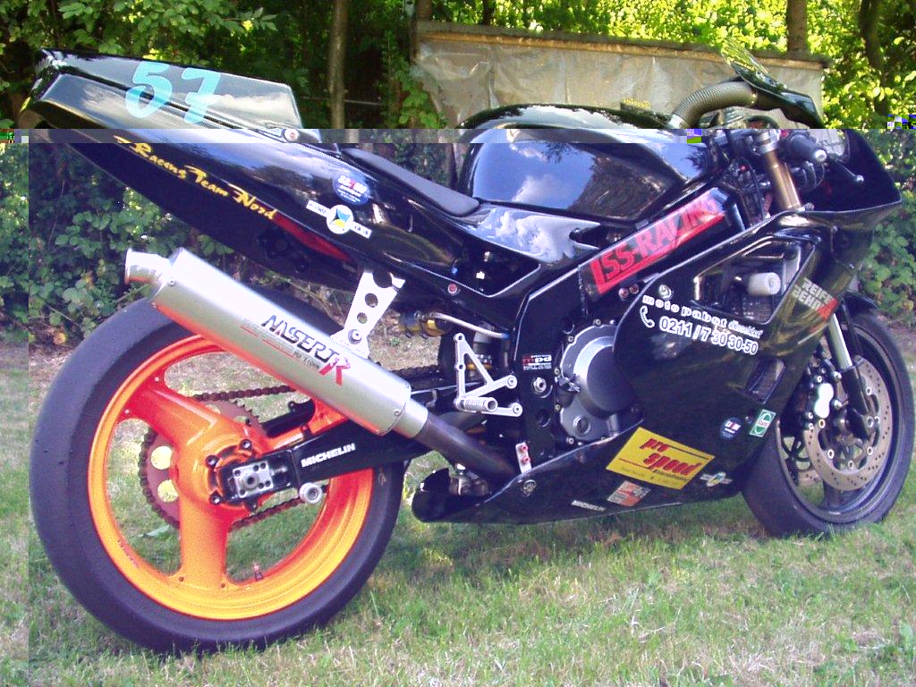

Alter, was hab ich mich gerade erschreckt...
Dachte doch wirklich, dass im 2. Bildchen der Matschak nen Zigarettenanzünder verbaut hat, rechts neben dem Ramairschnüffelstück :shock: :oops: :lol:
P.S.
Bezugsquelle der Ausgleichsbuddel?
da ograuschte
Beiträge: 3628
Re: Projekt M - 2 Racebike
Beitrag von Matschak »
Buddel ist aus eBay. PP Flasche Weithals.
Einzelzündspule statt Zigarettenanzünder.

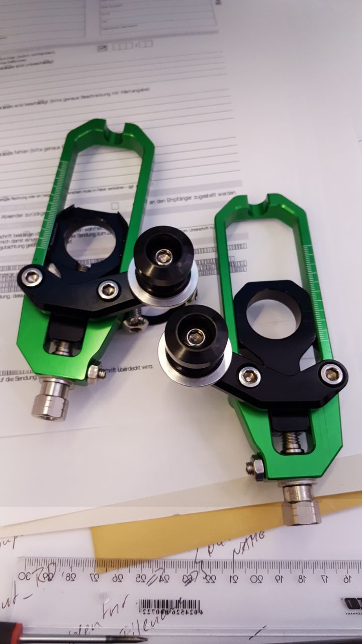

Gibt auch kettenapanner gleich mit bobbins dran.
Hab ich aktuell auf dem Esel.
So sehn die aus...
Beiträge: 3184
Die gezeigten Teile sind sehr wahrscheinlich für die ZX10R und die gibt es zB hier http://s.aliexpress.com/veI3amuQ" onclick="window.open(this.href);return false;
Evtl kann man als Besitzer dieser Teile mal messen und bescheid geben ob die Teile an die ZXR/7er passen. Schließlich geht es hier um eine ZXR750 mit originaler Schwinge.

die nächste ausbaustufe schaut dann so aus........
https://www.ebay.co.uk/itm/2016-ZX10R-R ... SwnHZYa48x" onclick="window.open(this.href);return false;
Ich glaub das Ding ist nur dazu da, dass man die Achse schneller rauskriegt.
Und die anderen Dinger mess ich mal heute abend, wenn ich in der Werkstatt bin.
Beiträge: 3099
Harm hat geschrieben:Ich glaub das Ding ist nur dazu da, dass man die Achse schneller rauskriegt.
ich weiß, dass du dich irrst. :P ....du must schon gscheid hinschaun
wenn du genau hinschaust siehst du, dass der bremssattelhalter mit dem kettenspanner verschraubt ist.
jetzt noch die mutter fest anbauen und fertig ist der schnell wechsler.
die trichterhülse alleine diehnt aber wirklich nur dem schnelleren rausziehen. :prost:

Sicher? Ich würde sagen, die zentriert auch die Nuss, so dass man den Sechskant im Eifer des Gefechts schneller trifft.
Stimmt.
Kostet aber auch n paar Pfennig mehr :)
An meiner ist der Bremssattelhalter an der Schwinge fixiert....verschiebbar.
Sozusagen Schnellwechsler fuer Arme.

Walnussbaer hat geschrieben:Sicher? Ich würde sagen, die zentriert auch die Nuss, so dass man den Sechskant im Eifer des Gefechts schneller trifft.
hast natürlich recht, johannes. diesen aspekt hab ich vergessen zu erwänen. sorry.
Sollten an der zxr auch passen.
Beiträge: 3184
Harm hat geschrieben: Und die anderen Dinger mess ich mal heute abend, wenn ich in der Werkstatt bin.
Und?
Sollten passen.
S
Beiträge: 3184
Nur zur Info: Ab 2011 hat die ZX10R eine 25mm Achse und die Alublöcke (zum einstellen der Kette) sind mit denen der ZXR750 identisch.
Beiträge: 3184
Dann steht also bei ronayers.com was falsches oder wie bekommst du eine 25mm Achse durch ein 20mm Kugellager?
2004-2010 20mm
2011- 25mm
Laut ronayers.com
