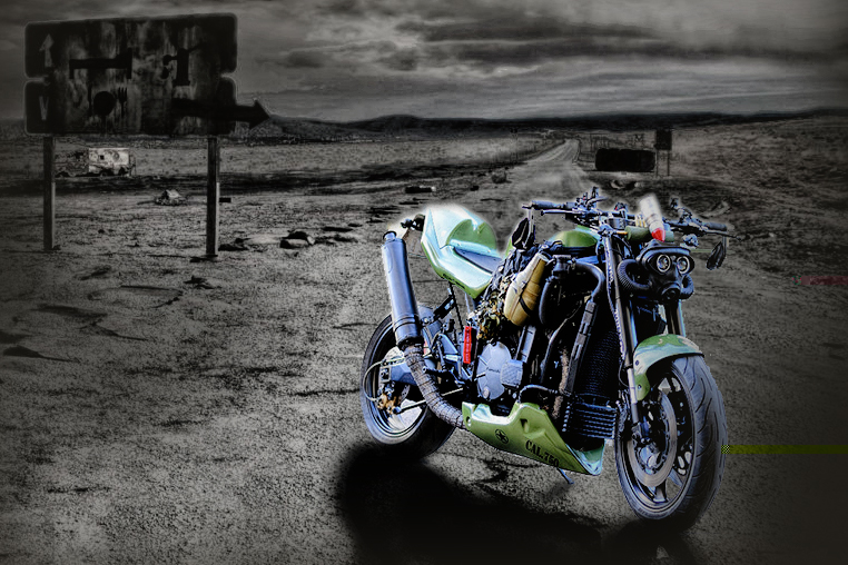

So stell ich mir ein Moped in nem Film via : BOOK OF ELI vor :respekt:
Also sowas in der Art ,wie das PIC unten. ( Sry, ist nur ein schnell Schuss, aber ich denke,man kann erahnen, was ich meine *gg)

jaaaaaaaaaaaaa die Karre hat TÜV und es ist alles eingetragen ... bzw wird ...
brauchten zwar 2 Versuche aber dank Danny´s Erfindergeist wurde an nen Streetfighter ne Diebstahlsicherung gebastelt die es so bestimmt noch nicht gegeben hat ... :loldevil:
Also für alle die n Umbau machen wollen ... Bremsflüssigkeitsbehälter für vorn muss groß genug für die 8 Kolben sein sonst gibbet kein Tüv
und wenn ihr ne Gabelbrücke ohne Schließvorrichtung habt o.ä. habt ... gibbet auch kein Tüv ... ne fest installierte Vorrichtung die das Wegschieben verhindert muss am Möpi sein ... und nein es reicht keine Kette und Schloss im Rucksack ....
