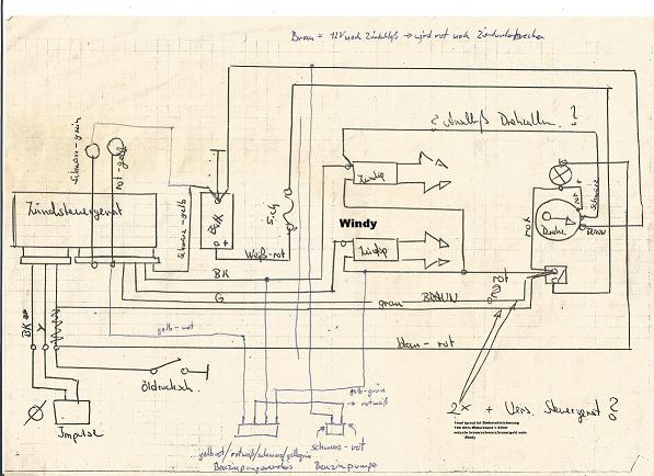

Beiträge: 3134
Re: Projekt M - 2
@veiderer
ich setzt den scheiß jetzt hier rein......evtl. brauchts ja noch ein anderer :wink:

Aber hab jetz bißl den Durchblick bei der Pause und bin dabei, nen Schaltplan zu zeichnen anhand des alten Kabelbaumes, bevor ich die Tage dann den Kabelbaum neu mache.
Aber danke und ich werd mal bißchen vergleichen mit deinem.

Klaus69 hat geschrieben: @Windy:
War da nicht ohnehin was mit Kabelbaum bauen und Doku :?: :loldevil:
Und die Bilder die zu dem Thema mal in Deinem Threat waren sind auch nicht mehr zu sehen...
ja mein freund, du hast ja recht. aber....aufgeschoben ist nicht aufgehoben :mrgreen:
@rest
der plan vom kabelbaum ist als hilfestellung zu sehen.
etwas grundwissen zum stromverlauf der ZXR ist erforderlich.
