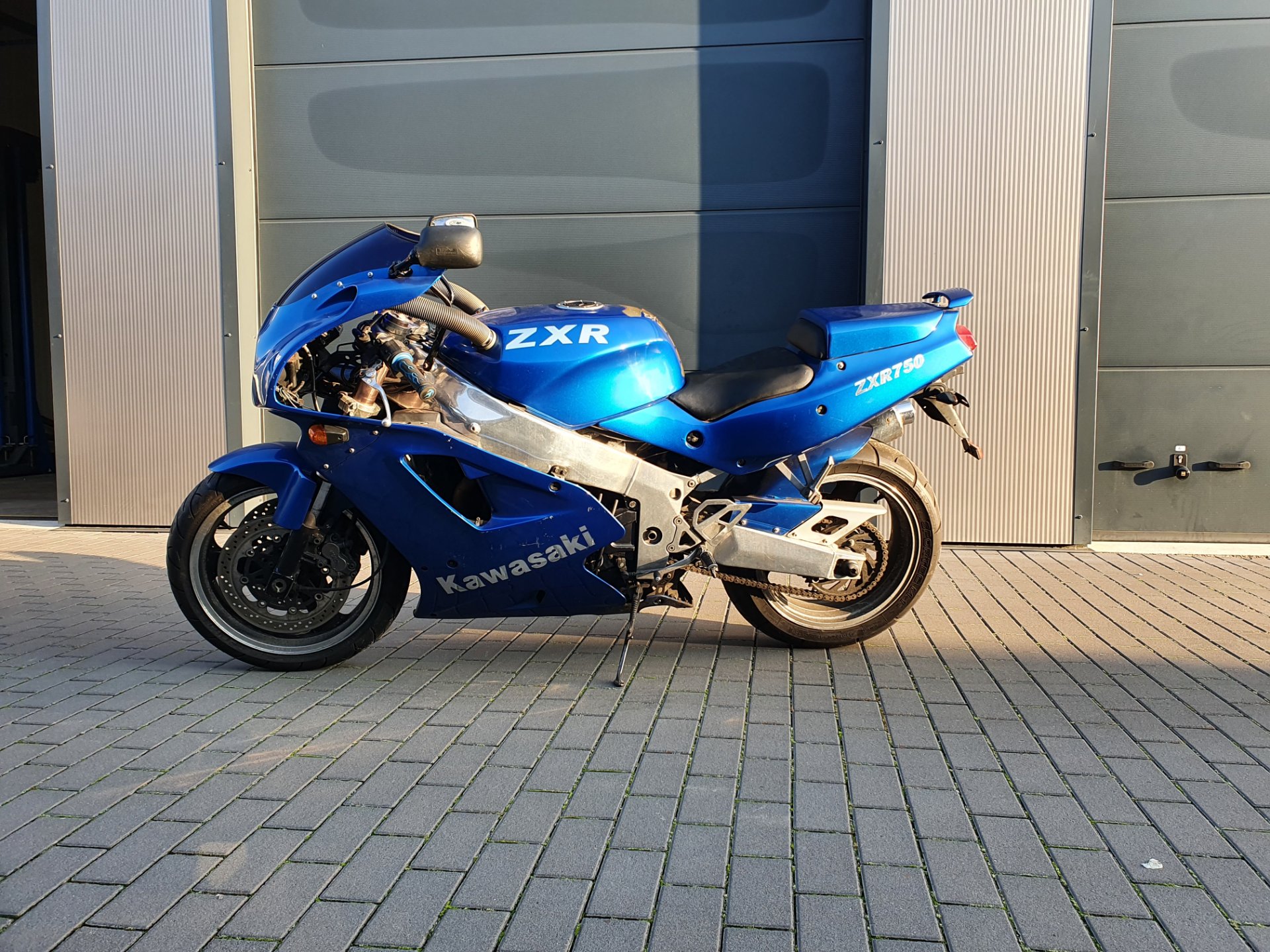

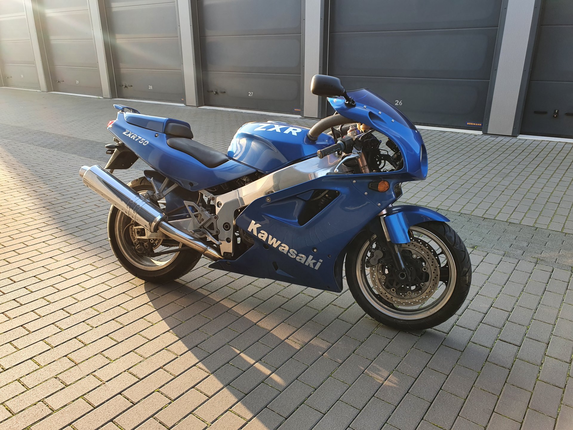

Hier mal Bilder der Maschine als ich sie bekam.

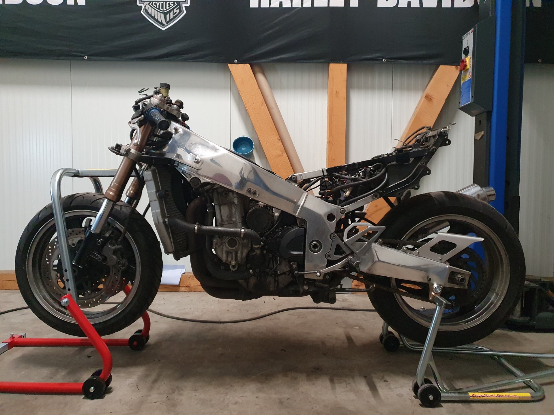

Zu den Anfängen:
Rahmen und Schwinge wurden gereinigt und auf eventuelle Schäden kontrolliert.
Danach wurden Schwinge und Rahmen innen zum lackieren vorbereitet und aussen zum mattieren.
Lager und Dichtungen der Schwinge wurden anschließend ebenfalls erneuert.
Zwischendurch habe ich mal die Schwinge nachpoliert von Hand, um den Kontrast zum matten Rahmen zu verdeutlichen und zu schauen, was wie in Verbindung mit den gepulverten Felgen wirkt.

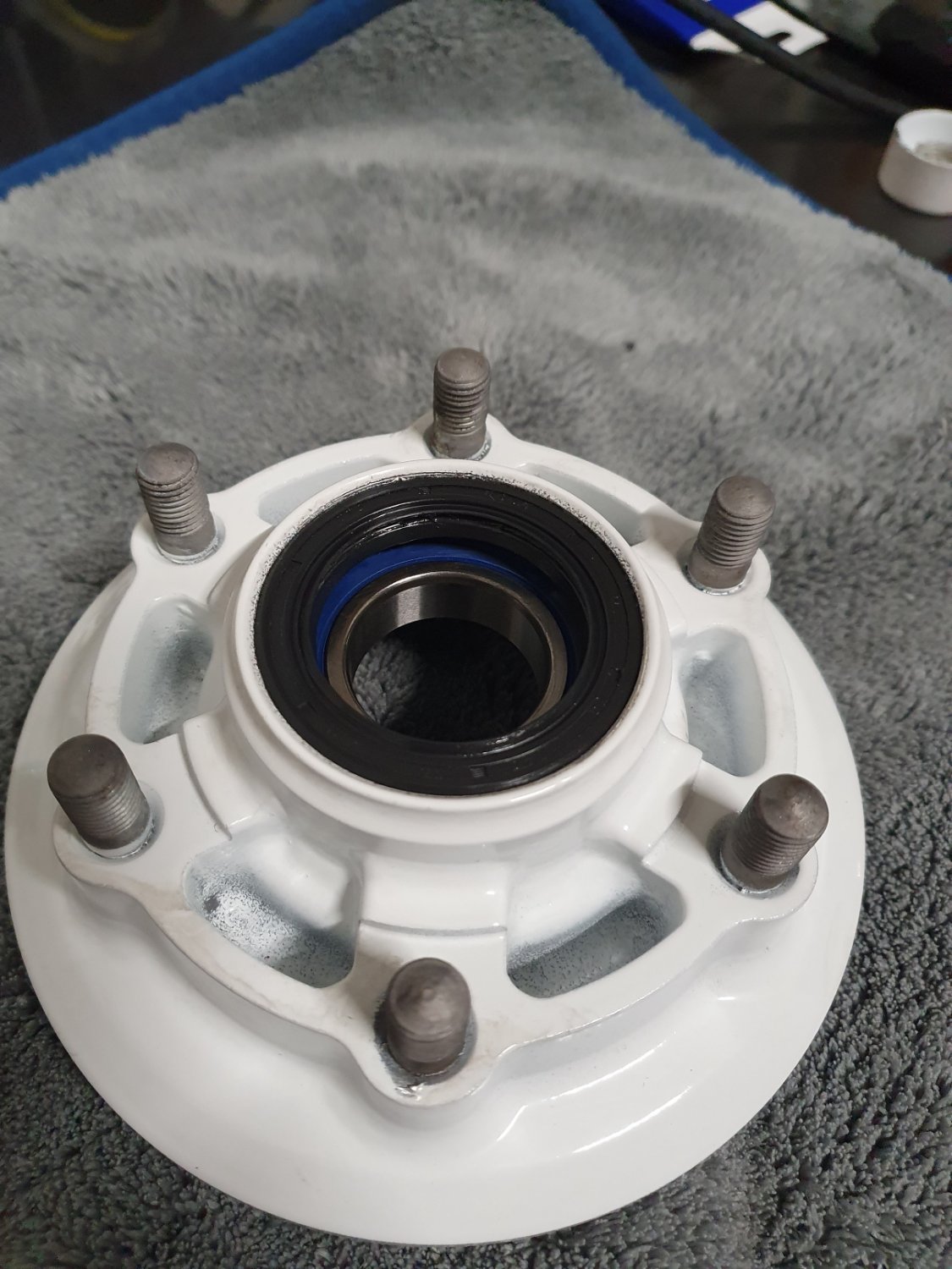

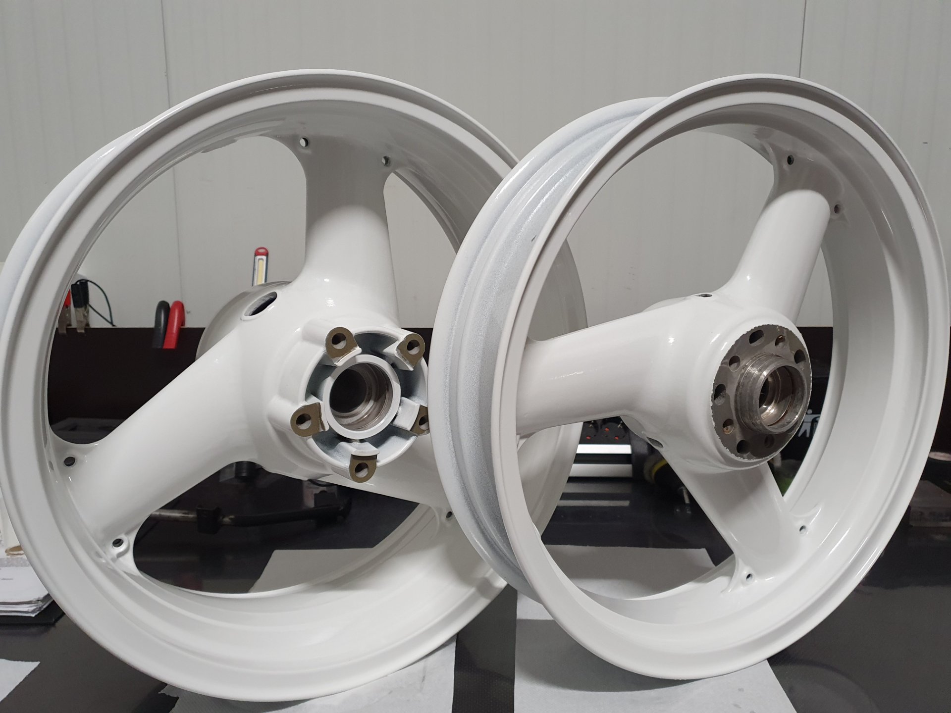

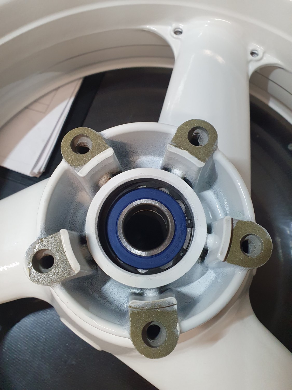

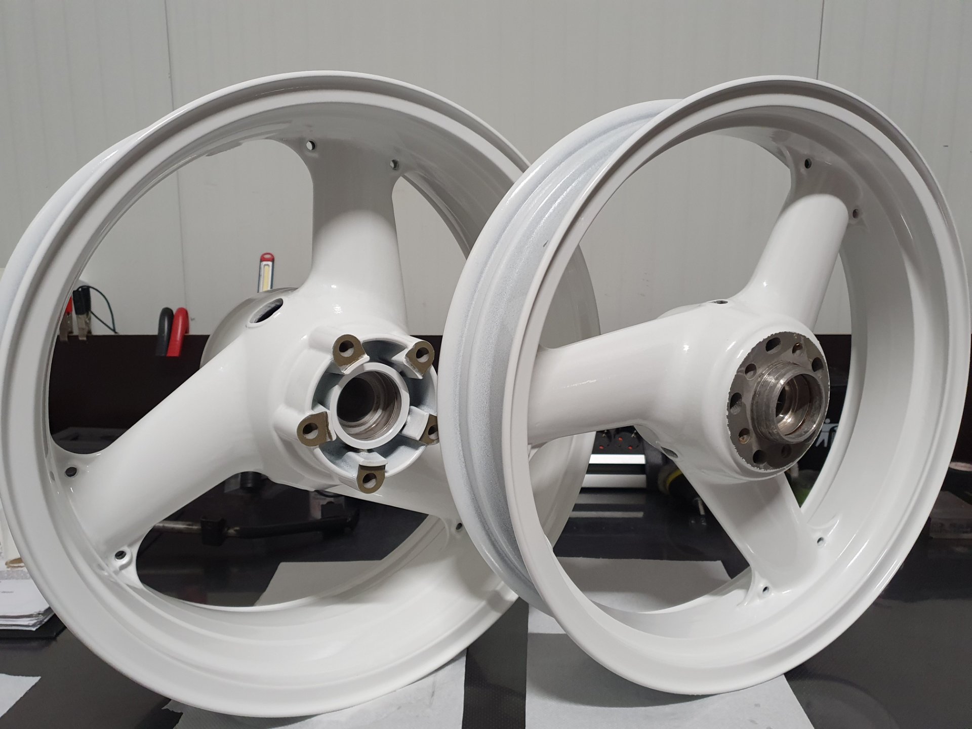

Die Felgen und der Kettenblattträger wurden selbstverständlich ebenfalls komplett neu gelagert.
marcello
Beiträge: 82
Re: Wiederaufbau meiner ZXR750J
Beitrag von marcello »
neu gelagert

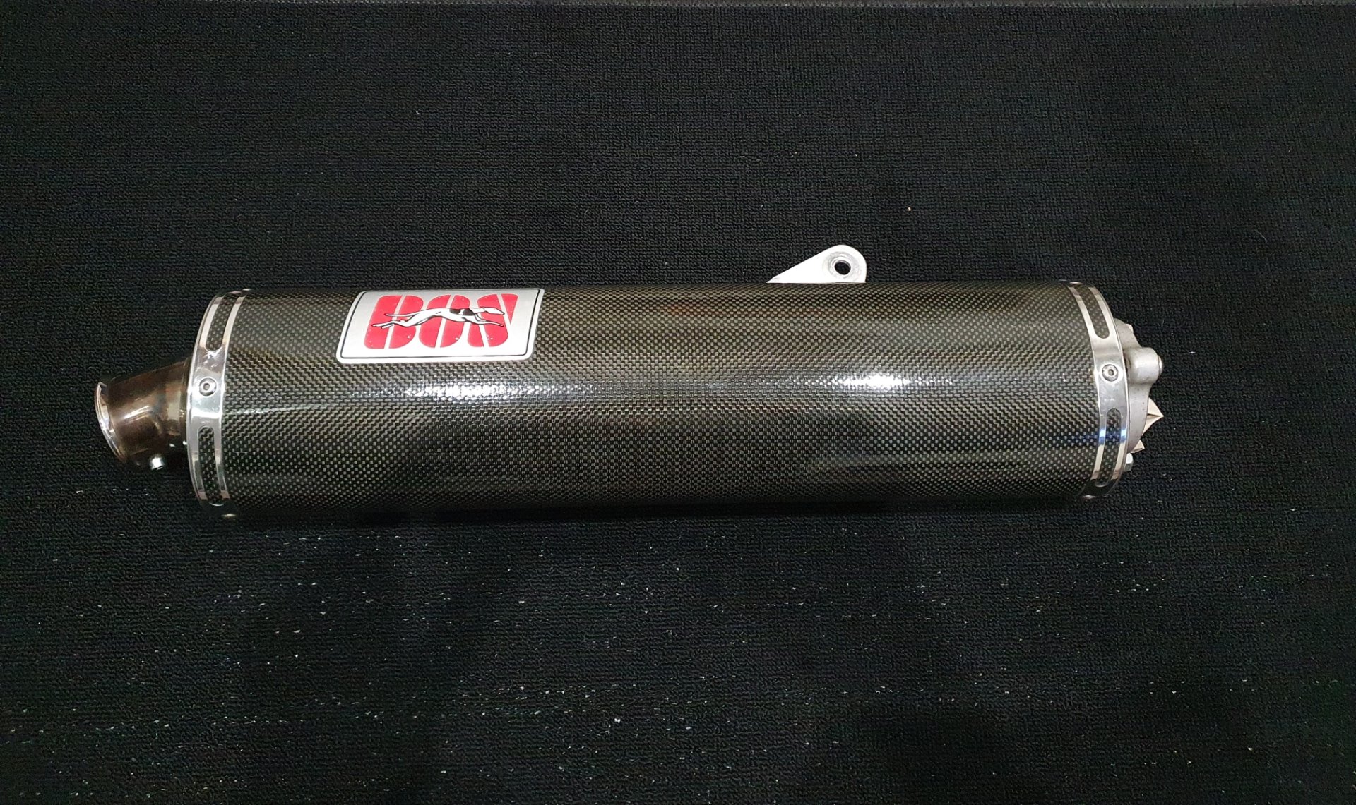

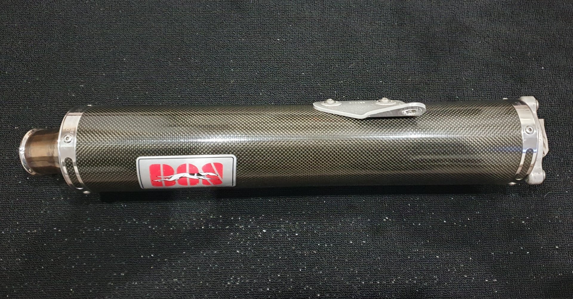

Gestern ist dann auch der Endschalldämpfer gekommen.
Habe ihn zum fairen Preis schießen können.
Ist von einer SC28/33 mit drehbarem Flansch.
Den Zustand würde ich als gut bis sehr gut bezeichnen.
Habe mit Bos in der Vergangenheit auf moderneren Mopeds sehr gute Erfahrungen gemacht und denke das er gerade in Sachen Motorleistung keine Verschlechterung bringt, wie es die meisten kürzeren Tüten tun.
Gibt es eventuell Erfahrungswerte in Sachen Bedüsung? Würde sonst erstmal bei original bzw. bei 4x138 bleiben.
Am Wochenende gehts dann weiter mit den Vergasern und Ansaugstutzen inkl. Syncro.
Beiträge: 1773
Selbst mit Zubehör-Luftfiltereinsatz habe ich nie umbedüsen müssen. BOS Endtöpfe liefen bei mir immer Top (gefühlt untere Drehzahlen etwas weniger Drehmoment, dafür obere Drehzahlen mehr Leistung). Einzig, nach ca. 20tkm werden sie ordentlich laut und sollten evtl. neu gestopft werden. Ansonsten kann ich BOS uneingeschränkt empfehlen. Habe/Hatte zwei Stück davon mit sehr schönem Klang!
