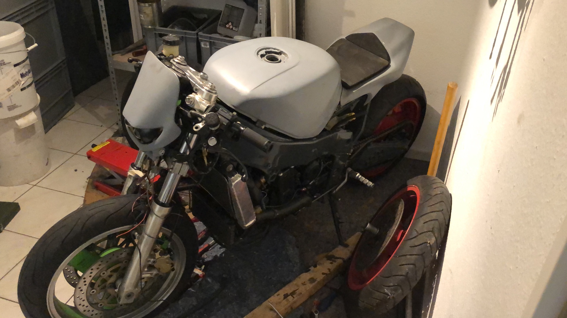

Re: Das Federvieh in der Mauser
Dann wollen ma mal.

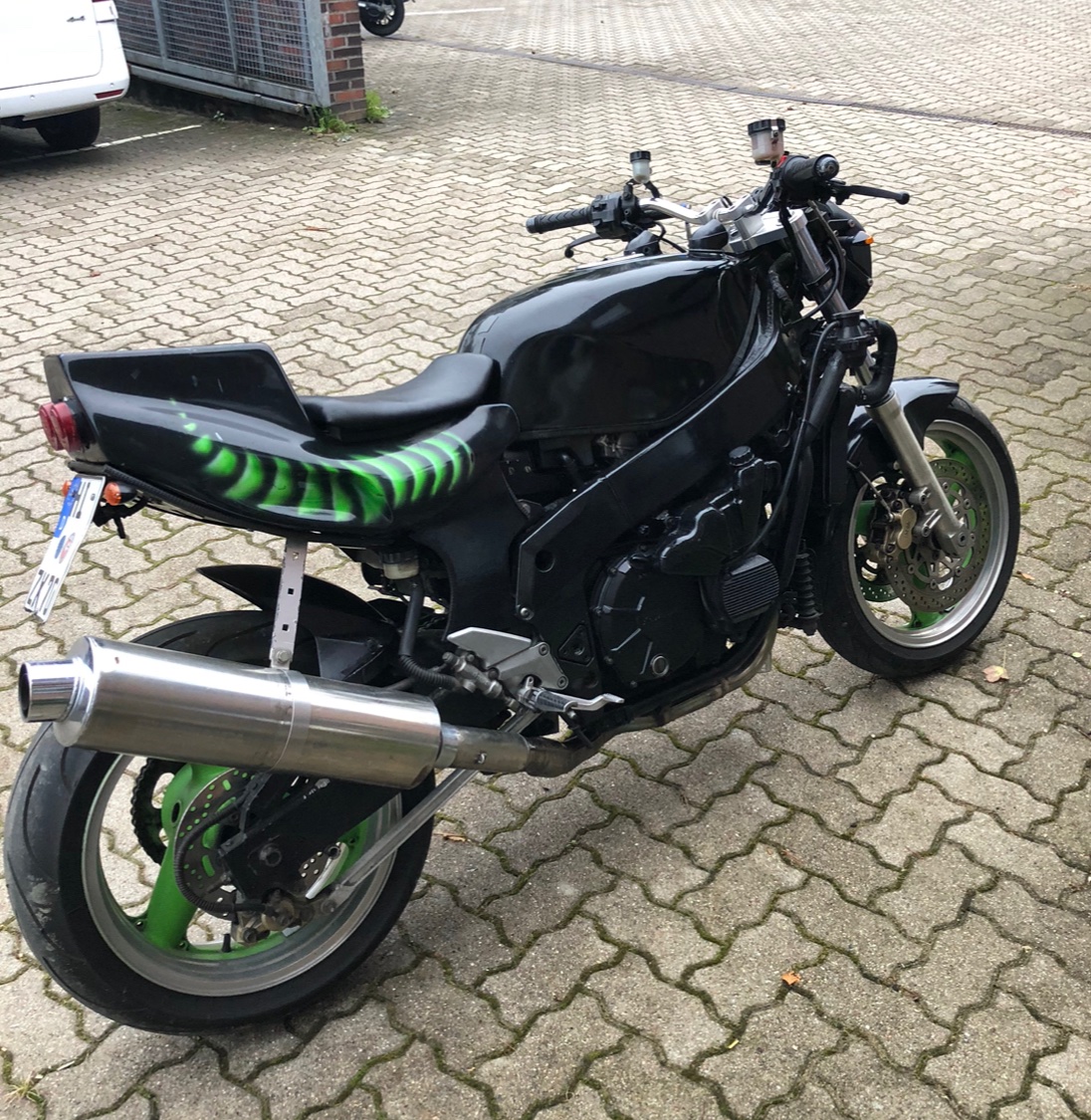

Nachdem das Teil nun einige Zeit Staub angesetzt hat, will ich mich diesen Winter mal wieder ran machen die Immobilie zu einer Mobilie zu machen.
Da ich es irgendwie versäumt habe ein paar Umbauten eintragen zu lassen, soll das Fahrwerk wieder original werden. Dafür hab ich mir schon einmal ein paar Teile besorgt.
Aktuell laufen nur zwei Zylinder. Da nach dem Einspritzdesaster fast nichts an Teilen mehr da war muss nun auch hier wieder zusammengefummelt werden.
Bevor das Teil im Winter ins Büro kommt will ich aber den Motor zum Laufen haben. Na mal gucken.
Ist Zustand Der Klassiker Das Opfer für Ersatzteile

Meinst die Entscheidung das moped wieder herzurichten oder das spendermoped? Das ist wirklich zusammengewürfelt
Warum hast du das 3 Gewinnt auf dem Tank überlackiert? Schön wenn die alte Kiste wieder flott gemacht wird
Find ich auch gut - auf das neue Berge erklommen werden können
Das tic tac toe war auf der ollen L. Die gibts schon lange nicht mehr. Der Motor ist wohl immernoch bei einem rüstigen Vorruheständler unterhalb der Elbe unterwegs…

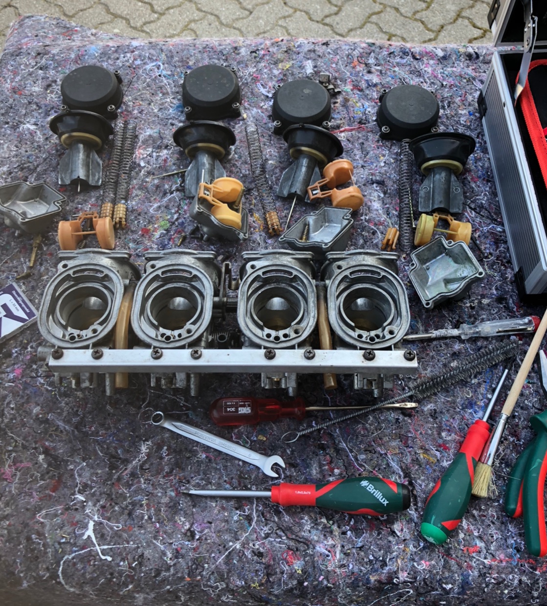

Es geht in ganz kleinen Schritten vorran. Nach viel Gebastel, unzähligen Vergaser raus und rein laufen nun zumindest alle 4 zylinder. Immer wenn eine Sachen an dem Gaser mehr funktioniert, ploppt was anderes auf. Mal läuft eine Kammer über, dann geht ein membran nicht hoch… ich glaub ich bau wieder auf Spritze um
Immerhin gehts in Trippelschritten vorran. Nun macht sich manchmal ein Klopfen bemerkbar. Wat dat nu wieder is…. Kann ja aber nichts schlimmes sein. Die Kiste wurde ja immer pfleglich behandelt.

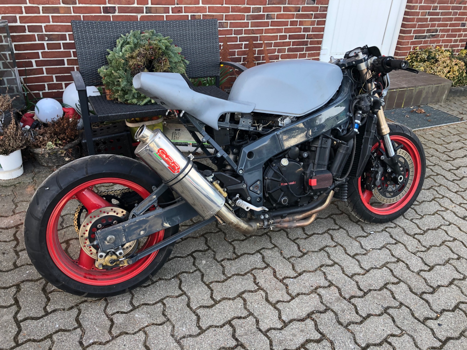

Nach ein bisschen rumgestocher und zurück in die Ecke geschubse, hab ich mich heut mal wieder mit dem Teil beschäftigt. Zwischendurch hab ich probiert das ganze Zeugs los zu werden. Aber das will heute keiner mehr haben. Ich muss über mich selber lachen. Bei mir scheitern sogar Projektabbrüche…. Nunja. Mal wieder ins Haus geholt den Rochen.
Schwinge raus und die Originale wieder rein, Gabel raus, wird auch wieder original. Da der Motor nicht richtig will und das Klackern wohl auch größer zu sein scheint, kommt auch der Motor aus dem schwatten Kübel da mit rein.

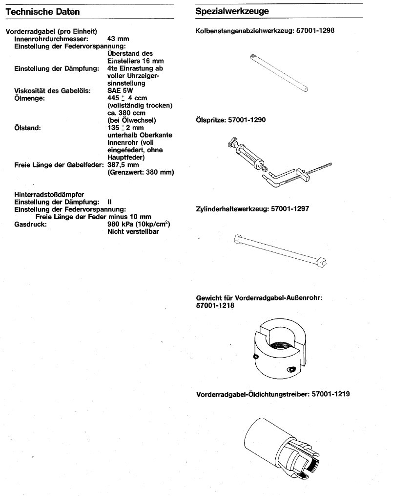

Btw weiß jemand wie das Haltewerkzeug zum zerlegen der Gabel ( H ) aussieht? Scheint irgendwie ein vierkant zu sein. Das Maß davon lässt sich aber leider nicht wirklich messen
- marcbikerr
- Beiträge: 180
Siehe Foto Anhang.der den Berg erklomm hat geschrieben: ↑19 Jan 2024 14:27Joa… hab aber nicht mehr genug Ecke dafür

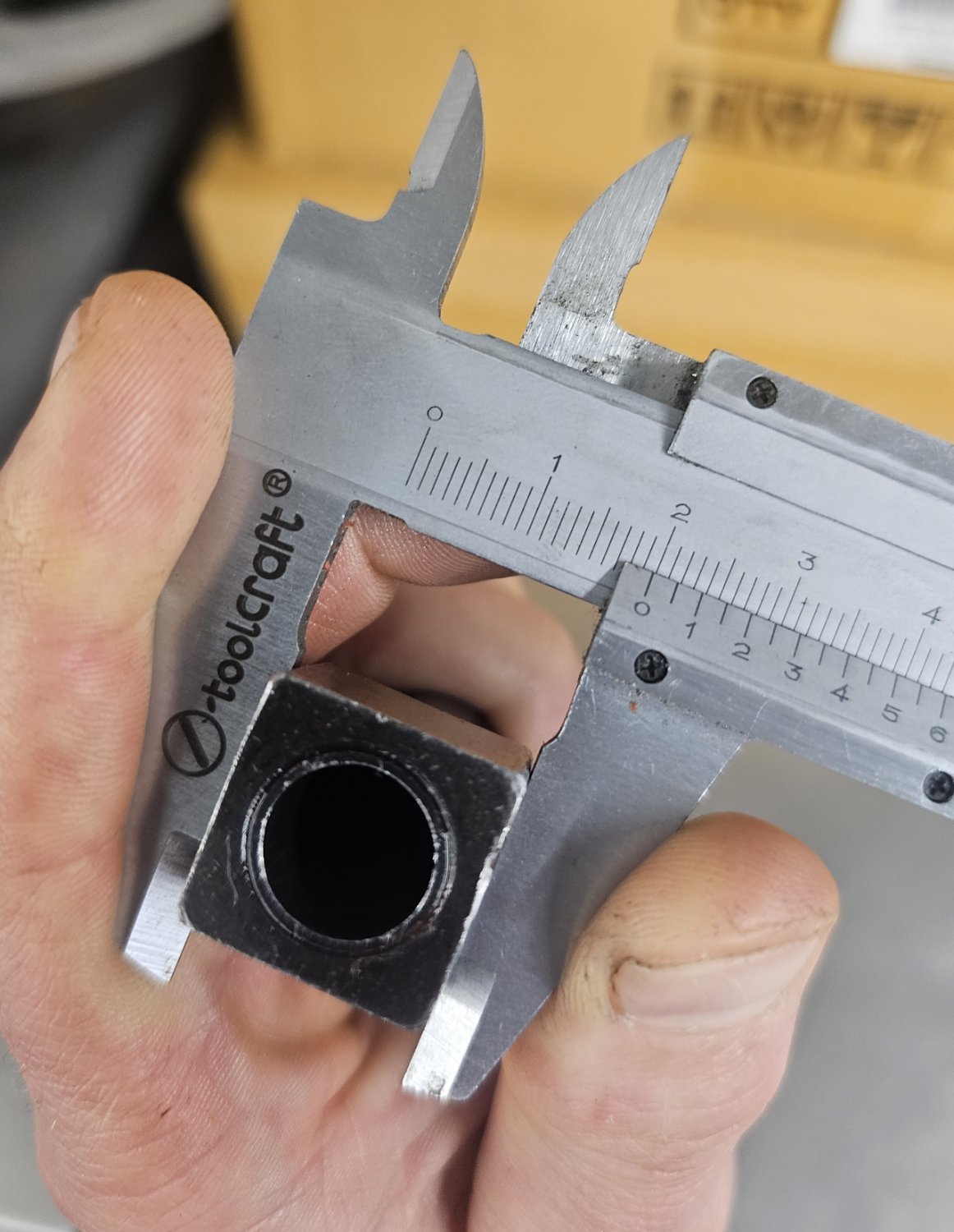

Habe sogar noch einen gefunden bei uns, sollte dieser sein. Da wir viele verschiedene hier haben.der den Berg erklomm hat geschrieben: ↑19 Jan 2024 17:28Top
Danke.
Weist du zufällig die Maße von dem Vierkant?
- der den Berg erklomm
- Man without Eggs
- Beiträge: 4856
Top vielen dank dir
Da tuts ja ein Handelsübliches vierkantrohr…
Da geh ich doch glatt mal auf die suche
- marcbikerr
- Beiträge: 180
Genau.der den Berg erklomm hat geschrieben: ↑19 Jan 2024 17:45Top vielen dank dir
Die Kanten könntest Du bissel anschleifen um es besser zu treffen "grösser werdende Form".
Vielleicht auch mal zu gebrauchen wenn eine andere Gabel gleiche/ähnliche Form hat aber anderer Durchmesser.

So. Gabel zerlegt und überholt, allerdings ist mir dabei aufgefallen dass bei einem cartrige die innere „Holstange“ fehlt. Hat jemand so ein ein Teil noch rum liegen?
- Man without Eggs
- Beiträge: 4856

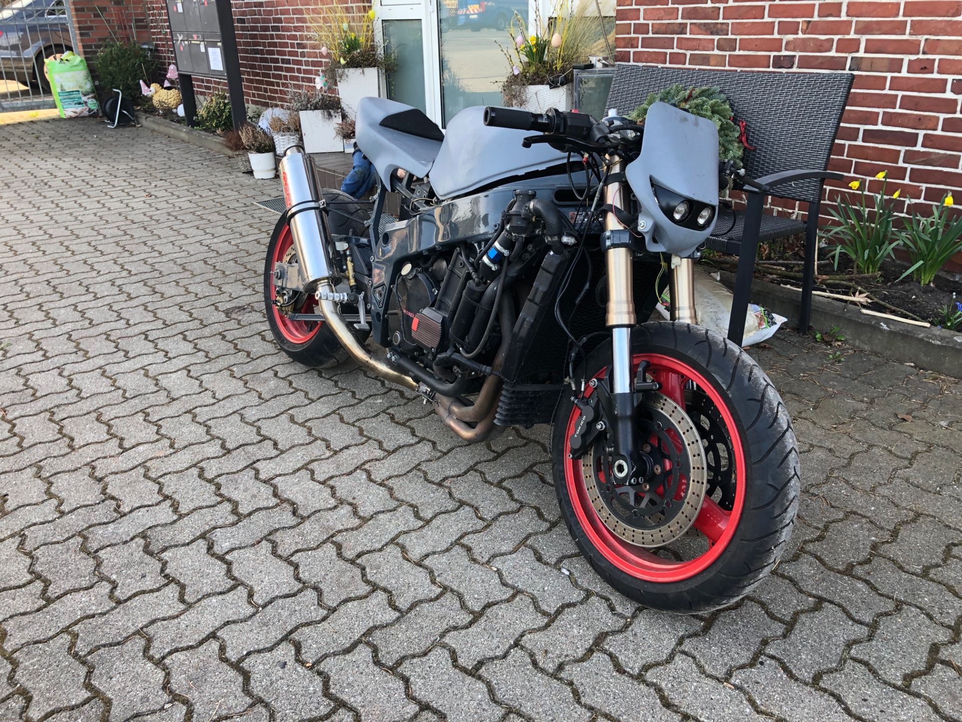

Es geht vorran
Fehlt zwar noch an kühlsystem, gabel, Elektrik, vergaser, reifen. Aber sieht schonmal wieder recht komplett aus
