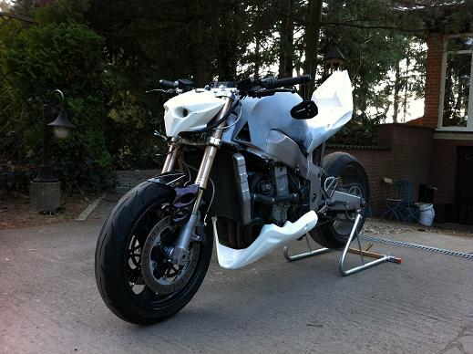

Schau nur dass die Maske so nah wie möglich an dei Gabel bekommst und eventuell noch nen stück witer runter.
So 3-5 cm machen schon viel aus.
Montier sie mal von der Seite und schaus dir avon weiter weg an.
Ansonsten könnt sie gut dazu passen, Heckanschluss is richtig klasse! Wär mir nur bisschen zu viel mag das lieber frei.
Denn mal frohes schrauben das wird!!!

Viel tiefer will ich sie nicht setzen wegen das zündschloss, sieht sonst doof aus wenn es so doll raus guckt.

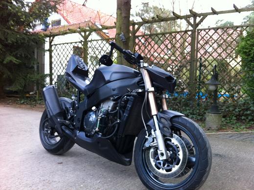

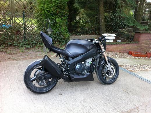

So meine lieben Freunde!
Ich war die Woche über sehr fleißig und bin doch tatsächlich fertig geworden!!! Zwar noch nicht richtig, aber das ich sie endlich zum Lacker bringen konnte!
Also liegt es jetzt nicht mehr in meiner Hand :D
Warte lass ich kann das, Oh kaputt...

Für das bisherige Ergebnis sehr sehr schön geworden jetzt sind wir mal alle auf die Farbe gespannt :D
Eine kleine Kleinigkeit würde ich noch verändern und zwar die Maske einen kleinen Tick runter nehmen damit sie in der Seiten Ansicht flüssig in den Tank übergeht aber wie gesagt es sieht auch so richtig gut aus
Ach der Bug Spoiler ist das der von recambi ( oder wie die heisen ) ?
Grüße Frank
matthi83
Beiträge: 193
Registriert: 06 Mär 2011 22:57
Re: So klappe die erste! Mein erster Fighterumbau!
Beitrag von matthi83 »
Farbe kommt erst zum ende der Saison, dann wird auch der Rahmen gepulvert und es kommt noch ne Einarmschwinge rein.
Ja das ist der von Ricamba und der hat auch sehr gut drunter gepasst hab fast nix gemacht ausser die Halter gebaut. :rasta:
Ich wollte ja die Maske ein bisschen tiefer, aber dan guckt mein Zündschloss soweit raus und das wollte ich nicht.

dann setz doch das zündschloss tiefer............
Bernie
Beiträge: 3532
Beitrag von Bernie »
kleine, runde abdeckung rund ums zündschloss bauen, es versetzen oder einfach so lassen.
tiefer setzen geht nicht gut, wegen dem lenkradschloss...
maske tiefer ist definitiv wichtiger als die sichtbarkeit des zündschlosses, zumindest meiner meinung nach :D
ansonsten find ich die mühle richtig geil.
vor allem der tank und das heck mit dem astrein ausgeführten tankanschluss find ich klasse :respekt:

Ich hab das Schloß komplett weggemacht dort oben und es in den rahmen gesetzt dort wo das Loch is wo man an die Schraube für den Stoßdämpfer kommt haben zwar alle gesagt da gibt es Probleme wegen TÜV zwecks des Lenkradschloßes aber selbst beim Einträgen oder beim TÜVen gab es keine Probleme

Recht habt ihr schon sieht geiler aus wenn sie Tiefer ist!
Werd mir mal gedanken machen und warten bis die kleine wieder zurück ist.

war das eine show die halter für den bugi zu bauen??
will mir auch nen neuen bugspoiler holen....
Ich habe keine Lust!!!!!!!
matthi83
Beiträge: 193
Das war das einfachste am ganzen Mopi!!!

Man(n) glaubt es nicht ich bin endlich fertig mit meiner kleinen! :prost:
Wenn jetzt noch die TÜV Götter mitspielen bin ich der glücklichste Fighterfahrer :D

matthi83
Beiträge: 193
Das ist aber erst nur Grundiert die richtige Farbe bekommt sie zum ende des jahres.
Heck, Tank, Bugspoiler und maske werden dunkelrot mit irgendwelche muster drin, gucken was mein Lacker sagt.
