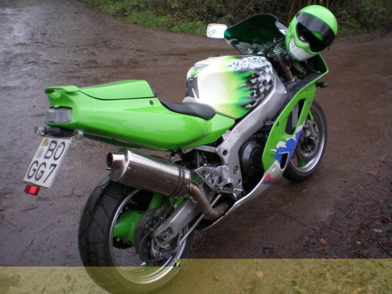

Re: Rückstrahler Plicht?
Ich habe meinen kleinen Rückstrahler direkt unters Nummernschild geschraubt.
