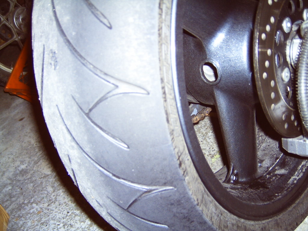

Super Vorstellung beim TÜV ....... Vor den Augen des strengen Tüvprüfer muß du dein Mopet anschieben.... Und an der Ampel den Arm rausstrecken weil der Blinker nicht geht ...... Nette Vorstellung und das alles wegen 20 Ps mehr ..... Ps. Kein Mensch trägt die einen Kit Motor ein ....das ist ein Teil für die Renne .. Unten rum geht da nix , obenrum dafür alles ....Stell mal bitte ein Foto von deinen Hinterradreifen ein .... und wehe da sind 2 cm Angststreifen dran.

Ne, angsstreifen is komplett weg (bis ans LaufflächenENDE) - find´s immer so schön wenn se hinten wegrutscht
Bild kann ich reinstellen - weis nur noch net wie
