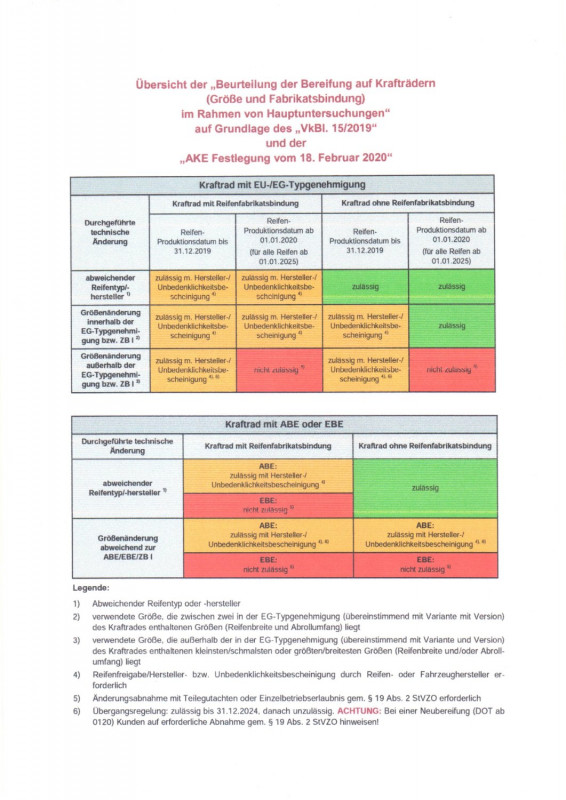

Neue "Beurteilung der Bereifung auf Krafträdern"
Re: Neue "Beurteilung der Bereifung auf Krafträdern"
Auch ich kann nicht vollumfänglich zu Allem im Video Gesagten zustimmen! Im Kern trifft er aber den Nagel auf den Kopf!
Sooo, gestern war es soweit! Ganztägiger Hirnfick über neue Gesetzesänderungen, einschließlich des hier bereits heißdiskutierten Reifenthemas.
Die Entrüstung über diesen Blödsinn erstreckte sich quer durch alle Reihen, bis zum Rednerpult - aber das sagte ich ja schon bereits.
Alles in Allem ist es nicht ganz so schlimm, wie im Mopedreifen.de-Video (MRV) dargestellt, unbequem bleibt es für Manche jedoch weiterhin!
Einige Fragen konnten jedoch noch immer nicht zu 100% geklärt werden. Darauf weise ich dann im Folgenden nochmals hin.
Aber den Knaller heb ich bis zum Schluß auf!
Alles Folgende gilt bei vorhandenen Reifen DOT<XX20!!!
Beschäftigen wir uns zunächst mit den hier hauptsächlich betroffenen
Fahrzeugen mit nationaler Zulassung bzw. Einzelzulassungen:
Die Meisten von uns haben Reifenbindungen in den Papieren stehen, deren Pellen es seit Jahrzehnten nicht mehr gibt, oder den Satz "Reifenfreigabe gemäß Hersteller/Betriebserlaubnis beachten... blaaahhh" - also MIT REIFENBINDUNG.
Seit November gilt:
- Mit Reifenbindung und zulassungskonformer Reifengröße: Es ändert sich GARNICHTS!!! Die Reifenfreigaben und -Empfehlungen behalten auch weiterhin ihre Gültigkeit und sind auch weiterhin mitzuführen!
- Mit Reifenbindung und genereller Größenänderung (Bsp. 190/50 => 190/55): Es ist EINMALIG eine Begutachtung nach §19(2) erforderlich und in die Papiere einzutragen. Die Unbedenklichkeitsbescheinigung/Reifenfreigabe hat in diesen Fällen, in Bezug der Größenänderung, keine Gültigkeit mehr, in Bezug auf Typ und Profil jedoch schon!
Bei Fahrzeugen OHNE REIFENBINDUNG darf JEDE KOMBINATION von Hersteller und/oder Profil montiert werden, solange die Größen in den Papieren stehen! Reifenfreigaben werden NICHT MEHR BENÖTIGT!!!

- Mit Reifenbindung, zulassungskonforme Reifengrößen: Die Reifenfreigabe ist mitzuführen und behält ihre Gültigkeit.
- Mit Reifenbindung, abweichende Reifengrößen innerhalb der Größengrenzen der Typgenehmigung: Die Freigabe behält auch in diesem Fall ihre Gültigkeit. (
Welche Fälle auch immer in der Praxis davon berührt sein mögen...)
- Mit Reifenbindung, abweichende Reifengrößen außerhalb der Typgenehmigung => §19(2) + Eintragung der Größe + Freigabe für Typ und Profil
- Ohne Reifenbindung, zulassungskonforme Reifengröße => freies Kombinieren von Typ und Profil
- Ohne Reifenbindung und abweichende Reifengrößen innerhalb der Größengrenzen der Typgenehmigung => freies Kombinieren von Typ und Profil + Freigabe für Größe
- Ohne Reifenbindung, abweichende Reifengrößen außerhalb der Typgenehmigung => freies Kombinieren von Typ und Profil + §19(2) + Eintragung der Reifengröße
KNALLER ab DOTXX20:
Ab Reifenalter DOTXX20 auf beiden Achsen braucht man KEINE FREIGABE MEHR und es kann frei kombiniert/montiert werden!!! Ich hab das oben alles nur getippert, für die, die noch gute "alte" Reifen montiert oder noch nen <DOTXX20-er-Satz in der Garage liegen haben! Und auch bei Hersteller-/Profilwechsel bei Fahrzeugen MIT REIFENBINDUNG ist dann (ACHTUNG!) KEINE EINTRAGUNG ERFORDERLICH, wie im MRV-Schreckgespenst prognostiziert!!!
UND (jetzt kommts!) ab 1.1.25 braucht dann auch für seine alten Pellen (vor DOTXX20) keine Freigabe mehr!
Ab 01.01.25 ist das Thema "Reifenfreigabe" endgültig kein Thema mehr und die Zulässigkeit wird nur mehr über die verwendeten Größen geregelt!
Nein, das verstehst Du falsch!
Sobald die Größe drinnen steht, reicht die Freigabe, daß Du diese Pelle fahren darfst, solange die DOT kleiner 0120 ist.
Nach DOT0120 darfst Du fahren, was Du willst, solange die Größe in den Papieren steht!
Daß jedes Profil eingetragen werden muß, hat der Onkel von Mopedreifen erzählt - nur der!
95% des Quarks da oben, steht da, bis auf neue Pellen umgerüstet wurde! Dann entfallen die Reifenbindungen und nur die Größen müssen im Papier stehen!
Und da wir das Verkehrsblatt so interpretieren, daß die, die alte Pellen montiert haben, unter Bestandschutz stehen, is das alles halb so wild! Aber das muß sich noch alles bestätigen...

Da ich heute Bürotag habe, habe ich die Zeit genutzt und vorhin eine halbe Stunde lang mit der Technischen Leitung telefoniert, um die beiden Interpretationsmöglichkeiten des Verkehrsblatts bzw. der AKE-Arbeitsanweisung zu klären.
Ergebnis (unsere bindende Arbeitsanweisung):
Wer eine andere Reifendimension verbaut hat, als in der Fahrzeuggenehmigung dokumentiert steht (170/60=>180/55, 190/50=>190/55), MUSS (bitte) die erste Fahrt der kommenden Saison zum TÜV einplanen, um diese Größenänderung, auf Basis der Reifenfreigabe EINMALIG eintragen zu lassen!
Steht die Reifengröße dann im Schein, kann AB DOTXX20 jede beliebige Kombination OHNE PROFIL-/TYPEINTRAGUNG (entgegen MRV!!!) gefahren werden! Steht die andere, bisher via Freigabe legitimierte Reifengröße NICHT im Schein, ist man ohne Betriebserlaubnis unterwegs!
Reifenfreigaben kann man generell ab DOTXX20 als Grillanzünder verwenden!

-Hat denn jmd. inzwischen mit der ZXR und unter normalen Bedingungen (gleiche Reifengröße, mit der üblichen Fabrikatsbindung im Schein, ...) mit "neuen" Reifen (ab DOT XX20) die HU gemacht?
Bei Conti - und z.T. anderen - gibt's ja nach wie vor den "Text"
http://www.reifen-freigaben.de/tireappr ... ml?lang=de
Wollte im Dez. noch Tüven, da konnte ich aber dann keinen einzigen trockenen Tag (für den Bremstest nötig) erwischen.
Interessant war dabei, dass ich da vorher (also gegen Sept.) angefragt hatte, da meinte der Prüfer zuerst "nee", dann zeigte ich ihm den Ausschnitt von der GTÜ, der nahm den mit,
und meinte nach ner Weile, das wär schon richtig; so würde er's auch kennen (d.h. man kommt weiterhin mit nem [neuen] Schreiben - diesmal aber für die 2020-er Reifen) vom Reifenhersteller, und gut.
Als ich dann nächsten Monat mit der anderen Maschine da war (euro-Zulassung, also kein Problem damit), da fragte ich den dann aber auch mal, wie es denn seiner Kenntniss nach sei mit den ABE-Fahrzeugen
mit den neuen Reifen..
Der widerum meinte, man komme da nur noch mit den alten (DOTxx19) durch die Prüfung, ansonsten müsste man halt eintragen lassen, und zwar auch nur den einen Reifentyp (€€)
-Hab dem wieder den Ausdruck von GTÜ gezeigt -- da meinte er, der würde sich dann mit den Einzelheiten per E-Mail melden.
(hat er dann nicht)
..also schrieb ich direkt die Stelle mal per e-mail an, schilderte meine bisherigen Erfahrungen, und die damit verbundene Verwirrung.
Irgendwann kam dann die Antwort:
Über diesen Ausnahmefall habe ich nirgendswo gelesen oder habe da je was Schriftliches für finden können.
Interessanterweise, als ich dann erneut dort war (man mir aber die Prüfung wg. nasser Fahrbahn nicht machen wollte), und wieder mal nachfragte,
da meinte der Mensch der würde mir jetzt keine Auskunft dazu geben, denn die Sachlage dazu würde sich ständig ändern.
Alles klar! Wer ist Roger?
Also daher nochmal: hat denn jmd. schon mit "neuen" Reifen und Reifenfabrikatsbindung im Schein bei einem national zugelassenen (ABE) Mope (erfolgreich) die Hauptuntersuchung machen können?
Fall 2: Fahrzeuge ohne EU-Typgenehmigung (alte Fahrzeuge mit ABE oder mit Einzelabnahme nach §20/21)
Die Verwendung anderer Reifen, als in den Zulassungsdokumenten aufgeführt, ist nicht zulässig! Hier ist ein Vorgehen wie in Fall 1c notwendig.
Fall 1c: Geänderte Reifengröße oder geänderte Reifenbauart.
Bei Montage der Reifen liegt eine Änderung des Fahrzeugs und ein Erlöschen der Betriebserlaubnis nach §19 (2) StVZO vor. Entspricht das Fahrzeug ansonsten dem genehmigten Zustand, ist eine Begutachtung gemäß §21 auf Grund §19 (2) StVZO möglich und nach dem Umbau unverzüglich erforderlich!
Eine von uns ausgestellte Herstellerbescheinigung für die getesteten Fahrzeug-/Reifenkombinationen kann hier als Prüfgrundlage für die Begutachtung gemäß § 21 StVZO dienen, stellt aber keine Garantie für eine erfolgreiche Abnahme und Eintragung in die Zulassungsbescheinigung dar!
(hat er dann nicht)
nach letztem Änderungsstand der Einheitlichen Festlegung zur Bereifung auf Krafträder ist bei einem Kraftrad mit Reifenbindung , gleiche Reifengröße, lediglich ein anderer Reifenhersteller die Zulässigkeit gegeben, wenn das Kraftrad eine EG-Typgenehmigung besitzt. Außerdem muss der Kraftradfahrer eine offizielle Freigabe / Unbedeklichgkeitsbescheinigung (Bestätigung dass Einschränkungen an die Reifengröße gemäß Kapitel 1 Anh. III der RL 97/24/EG eingehalten werden) mitführen.
Hier gibt es den Ausnahmefall für technisch nicht veränderte Krafträder mit Genehmigung nach §20StVZO (ABE). Die Betriebserlaubnis des Kraftrades erlischt also nicht wenn folgende Punkte eingehalten werden:
ein technisch nicht verändertes Kraftrad mit Reifenbindung
gleiche Reifengröße, anderer Reifenhersteller
eine mitgeführte Unbedeklichgkeitsbescheinigung (Bestätigung dass Einschränkungen an die Reifengröße gemäß Kapitel 1 Anh. III der RL 97/24/EG eingehalten werden)
Alles oben genannte gilt nur für Reifen mit Produktionsdatum ab diesem Jahr (2020)

Wenn die in den Papieren stehenden Größen eingehalten werden und eine Hersteller-/Unbedenklichkeitsbescheinigung des Reifens vorliegt, ist dies zulässig!

Diesmal kam ich an mit der J, der Prüfer schaute sich die Reifen an, und fragte, ob ich nicht noch ne Freigabe dafür hätte..
Der Hinterreifen war aus neuer Produktion, also gab ich ihm auch nur das neue Blatt (also nun "Herstellerbescheinigung" vs. Unbedenklichkeitsbescheinigung/Freigabe von früher),
obwohl ich auch die alte Freigabe dabei hatte.
Ironie dabei: den Hinterreifen kaufte ich ca. März 2020 - der Reifen war aus 2020; den Vorderreifen dann ca. ein halbes Jahr später - der Reifen war aus 2019.
Darüber schien er sichtlich erfreut und meinte noch, ich käme gut vorbereitet --- daraufhin drückte ich ihm gleich noch die ABE für die Stahlflexleitungen in die Hand
Die Herstellerbescheinigung erhielt ich zurück, und das war's dann auch schon mit der Reifenprüfung - nach der anderen für den 2019er VR wurde ich nicht gefragt.
Wo ich also die letzten Male seit Sept. 2020 alleine von denen schon quasi jedes Mal eine andere Antwort erhielt
(also das breite Spektrum von "Reifen ab 2020 -> nur per Eintragung"; über anfangs nein, dann aber doch; bis "genauso wie früher auch, per Freigabe";
und zum Schluss dann dass die Gesetzeslage sich hierzu ständig ändern würde, deshalb keine Vorab-Auskünfte)
war es diesmal fast schon enttäuschend einfach und langweilig, angesichts der Vorgeschichte.

Nunja, wir Prüfer wissen ja irgendwann, welche gängigen Typen "universalzulässig" sind. Und wenn die Größen dann noch passen...
Die DOT ist ja nur dann ausschlaggebend, wenn sich die Größe ändert!
Wärst mit nem 190-er aufgetreten, der nicht in den Papieren, aber ggf. auf der Unbedenklichkeitsbescheinigung aufgeführt ist, wärs sicher nicht so geschmeidig gelaufen...

Im Verkehrsblatt 15-2019 vom 15.08.2019 wurde die Praxis der Reifenumrüstung an Motorrädern neu festgelegt. Daraus resultiert, dass bestehende Bereifungsempfehlungen oder Unbedenklichkeitsbescheinigungen nicht länger als alleiniger Nachweis über eine gefährdungsfreie Montage bei abweichender Dimension oder Bauart herangezogen werden können.
Dann aber wieder dasselbe wie schon immer:
Aber mal was Anderes - was passiert denn nun genau nach/ab 2025, nach dem neuesten Stand?

die einzige und maßgebliche Vorgabe ‚von oben‘ ist die Verkehrsblattverlautbarung Nr. 15 von 2019. An die darin enthaltenen Festlegungen haben wir unsere Reifenfreigaben angepasst.
Die Definitionen für Motorräder mit nationaler Typzulassung = ABE sind sicherlich eng gefasst und teilweise nachteilig für die Besitzer dieser Motorräder.
Die Reifenindustrie ist deshalb im Austausch mit den Verbänden bzw. diese mit den Prüforganisationen und Gremien, um für diesen Sachverhalt eine verbraucherfreundlichere Lösung zu erreichen.
Wie ihr Beispiel zeigt, gibt es tatsächlich unterschiedliche Auslegungen der Verkehrsblattverlautbarung. Hier hoffen wir, mit der angestrebten Lösung zu einer Harmonisierung zu kommen.

Scheint nun sogar offiziell(?) auch online zu geben
(bin aber auch auf Umwegen dorthin gelangt; wird nicht gerade auf deren Startseite stolz präsentiert)
https://www.gtue.de/Geschaeftskunden/We ... 55801.html
(dort die Übersicht aufklappen)
Soweit ich das jetzt überflogen habe, sagt die Tabelle dort das gleiche aus, nur eben mit dem Vorteil, dass da jetzt
sowohl unveränderte Fahrzeuge mit EU-Zulassung als auch (!) die mit nationaler Zulassung/ABE GLEICH behandelt werden.
Ebenso beziehen die sich nun auch bei ABE-Fahrzeugen auf das Produktionsdatum der Reifen (bisher nur bei EU-Zul.; fehlte bei ABE-Zul.)
Somit dürfte es bei der Sache für unsere Mopeds auch ab/nach 2025 genauso gut aussehen, falls sich bis dahin nichts mehr ändert.
