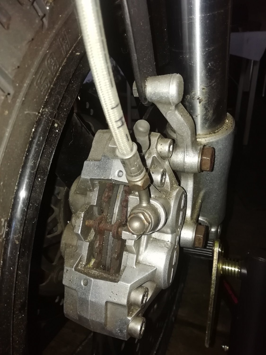

Darin verbaut ist - soweit mir bekannt - eine ZXR 400 Gabel inkl. passender Bremssättel, welche dringend eine Revision benötigen.
Auf der Suche nach einem Reparatursatz finde ich zu 99% welche für die 400er K-Modelle (Bj.89-90 in etwa). Diese haben nach meiner bisherigen Recherche zwei unterschiedlich große Bremskolben.
Meine Bremskolben sind jedoch gleich groß - also vermutlich nicht K sondern L-Modell (92-99).
Was mich wundert ist, dass für die L-Modelle der ZXR400 trotz der deutlich längeren Bauzeit kaum Reparatursätze angeboten werden.
So, nun zu Euch :prost:
Kann es sein, dass die Bremssättel der ZXR400 L-Modell identisch sind mit Bremssätteln der ZXR 750?
Ich hab schon etwas rumgestöbert hier und festgestellt, dass es bei der 750 wohl noch mehr Modelle gibt als K und L - was es auf den ersten Blick sicher nicht einfacher macht.
Meine Bremskolben sind auf jeden Fall gleich groß und haben einen Durchmesser von ca. 27mm.
Kommt das Maß einem von Euch bekannt vor und wäre der hier schon mehrfach erwähnte Tourmax BCF-417 der richige Reparatursatz?

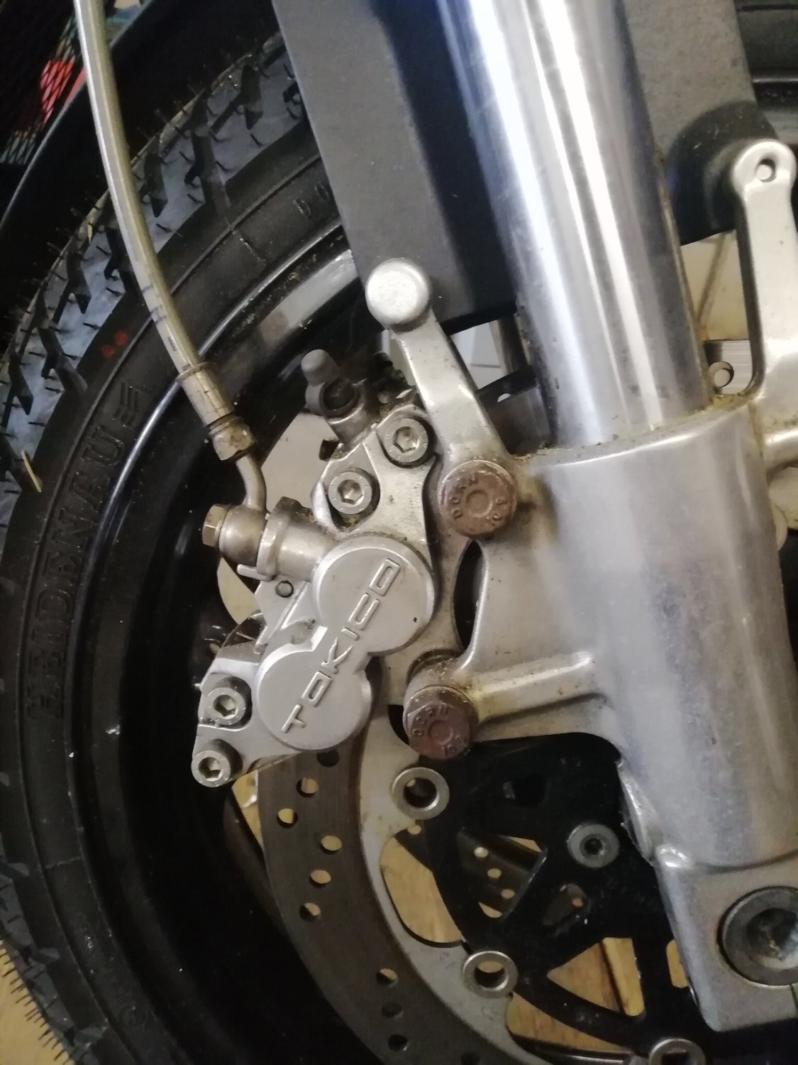

Was mir auch noch aufgefallen ist, dass der "Tokico" Schriftzug manchmal relativ kleine ist, und hin und wieder so wie bei mir fast über den gesamten Bremssattel geht.
Ich hab bisher aber noch nicht rausgefunden ob das Zufall ist oder wirklich was über den Typ bzw. Baujahr aussagt.

Sättel 400 und 750 sind unterschiedlich. 750 ist länger (und auch schwerer), entsprechend auch die Beläge unterschiedlich. 750 ist baugleich mit ZX6R 4-Kolben. 750 und 6R Sättel kann man auf der 400, mit deren Originalscheiben, fahren. Allerdings ist dann auch die Bremspumpe der 750 zu verwenden.
400 L wurde ab 91 gebaut, nur der Form halber. Repsätze gibt es, vielleicht ist es nur eine Frage der Suche? Wenn Kolbendurchmesser 400 und 750 wirklich identisch sein sollten, dann passt auch der Repsatz der 750 bei der 400.
P.S. die Halteschrauben des gezeigten Sattels sind fürchterlich anzuschauen und defi nicht Serie.

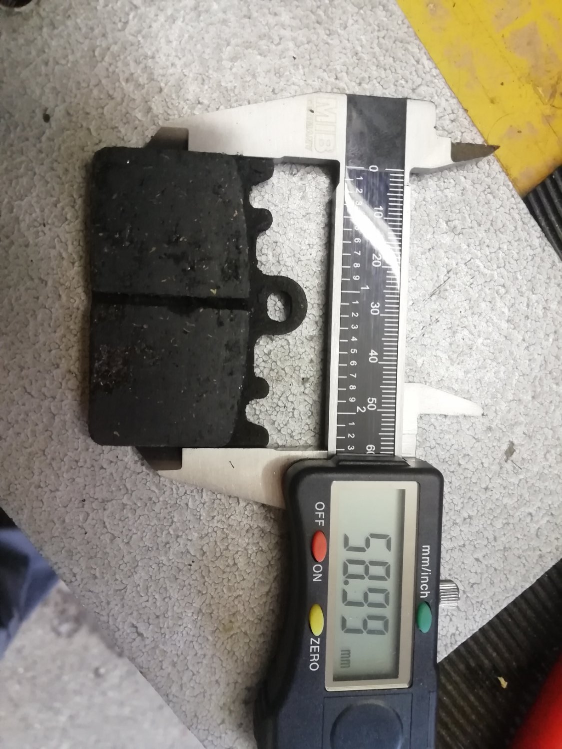

Hat jemand zufällig das Maß der Beläge, bzw. alte oder neue rumliegen zum ausmessen?
Dann wüsste ich zumindest etwas besser wonach ich suchen muss.
Hier ein Bild von meinen Belägen (und Nein, die werden so nicht gefahren, und auch für die unschönen Schrauben möchte ich mich entschuldigen - Titan wird es nicht, aber es wird schöner werden. Fange wie gesagt gerade erst an mit dem Projekt ;-))
Gruß Christian

Ok, hab es gerade gefunden.....sind für die 400er.
Die 750 sind 69,7 lang.

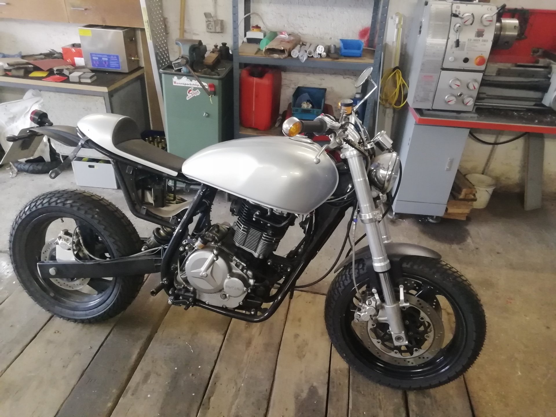

hast du den vorderen reifen geschenkt bekommen oder was war der grund für diese marke.

deine Frage kann ich sehr gut nachvollziehen - bei ernsthaftem Einsatz auf Asphalt würde ich auch keinen Heidenau-Reifen kaufen oder fahren wollen.
Obwohl Heidenau brauchbare Enduro-Reifen herstellt und auch auf dem Rollersektor ganz vorne mitspielt. Mitas zum Beispiel ist beim Hardenduro meine erste Wahl - auch hier wäre ich auf der Straße eher skeptisch.
Speziell bei diesem hier hat mir in erster Linie das Profil gefallen bzw. die Regenreifen-Optik. Ich dachte es passt irgendwie zum Fahrzeug (und die Tests bzw. Erfahrungsberichte waren zumindest OK) und ein Conti TKC80 war mir zu grob. Ich bin mit dem Teil hier weit weg von sportlich und noch weiter weg von einer ZXR - egal ob 400er oder 750er. Ich hoffe die Bilder erklären was ich meine
Als erstes muss das Teil auf die Straße (ungefähr die Hälfte der Umbauten ist eingetragen - an der anderen Hälfte arbeite Ich jetzt) und im Anschluss kann ich mich um Details kümmern ;-)
Dann wird sich auch zeigen ob die Peformance der Reifen ausreichend ist. Aktuell ist alles nur grob zusammengesteckt (falls jemand die fehlenden Vergaser bemängeln möchte :prost: )
Gruß Christian

als ich das bild sah musste ich erstmal lachen. nein, nicht wegen deinem (dirttrack) umbau. wegen deiner holzmann ed 1000 und dem obligatorischem ölfleck darunter :mrgreen: .....wie bei mir :loldevil:
Für die Zukunft vielleicht auch mal den Dunlop Mutant im Blick behalten. Reifengrößen hinten gibt´s ab 150/70. Und nach dem Pic gibt´einiges jetzt generell mehr Sinn :thumpsup:

ja, die gute Holzmann .....unter der linken Abdeckung für die Wechselräder liegt ein Wellendichtring zum Getriebekasten - der war schön mitlackiert und inzwischen hart wie Plastik. Momentan ist sie dicht ;-)
Ansonsten für mch ein unentbehrlicher Helfer in der Werkstatt :-)
