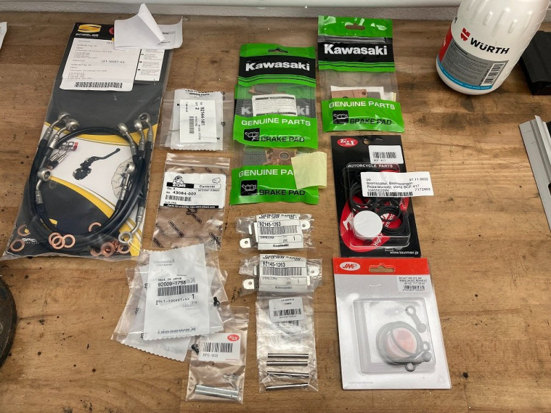

meine restlichen Teile sind am Wochenende eingetroffen. Hatte auch den Dichtungssatz BCF-417 bestellt. Dann kann es jetzt losgehen... :thumpsup:

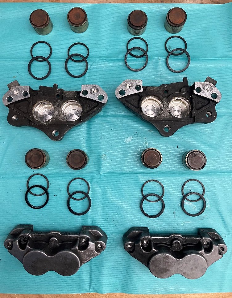

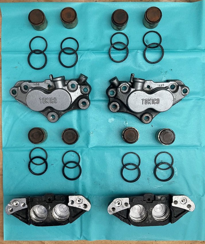

eine fotodoku ! sehr schön.

boah..
da werden ja echt keine Kosten gescheut - wenn selbst die hinteren Bremsbeläge ori. kawa sind :oo:
:respekt:
ich glaub', ich hab da irgendwas Organisches für 10€ drin :oops:
naja, nutze die halt auch nicht
Beiträge: 7049
Re: Bezugsquellen Ersatzteile Bremse
Kawa geht offenbar entgegengesetzt des weltweiten Trends, weniger Verpackung zu verwenden.
Vor Jahren waren Bremsbeläge noch ganz simpel und knapp in Folie verschweisst und ein Kleberli drauf, mit der Teilenummer, das war´s.
Heute muß es eine opulente Verpackung sein, in der man ein Vielfaches unterbringen würde.... :?

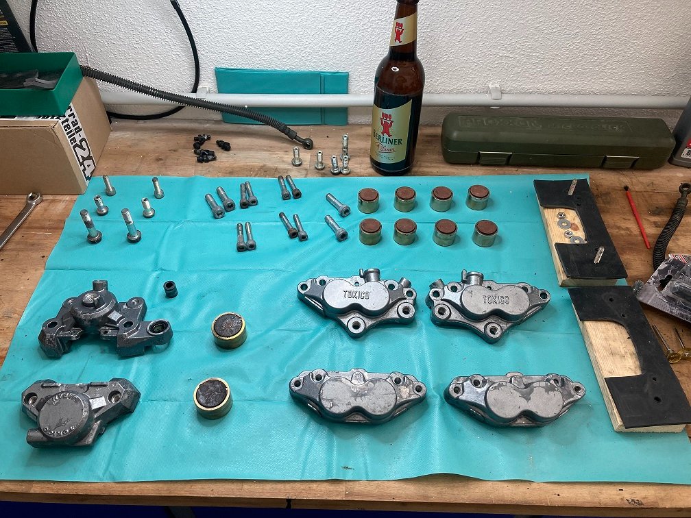

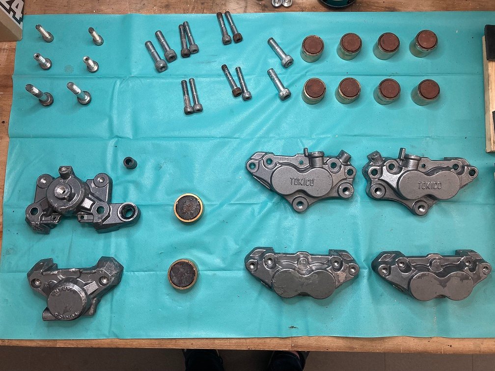

So, fast kann die Saison starten. Bremssättel sind gereinigt, alles neu abgedichtet und am Wochenende soll die "Endmontage" erfolgen.
