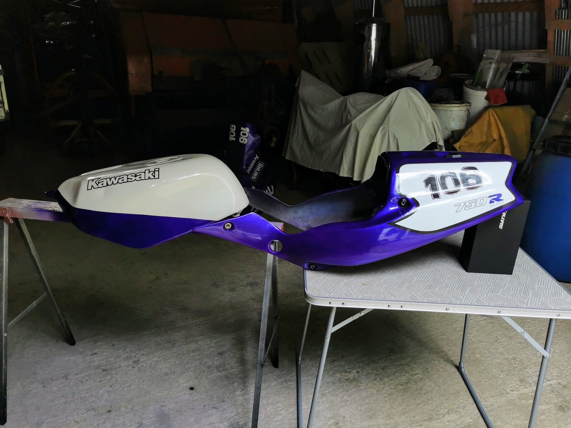

Pearl alpine white
Bei RH-Lacke bekommst die Farbe(n) - mußt dort aber anrufen wenn du bestellen willst.
Und sind teuer.
Is nen weiß und dann der perleffekt Lack drüber und da dann Klarlack drauf.
Beim ausbessern könnte die Schwierigkeit darin bestehen, dass ja die Auftragsmenge des Perleffektes die Optik des Lackes beeinflusst.
Aber wenn er da mit gutem Bauchgefühl lackiert, wird das schon.
Zu wenig is auf jeden Fall nix, das hab ich beim Tank der lila Pause bemerkt, als ich den Rest (der 5 Jahre angebrochen in der Dose war) auf das weiß hab. Da schimmert es nur ganz leicht und bei genauem hinsehen.
Leider kein besseres Bild da.
Hab ich mit der Dose von RH lackiert.
Und hier mit zuwenig Perleffekt
Ist aber trotzdem etwas gelblicher geworden als eben nur weiß
Rechts das Nummernfeld ist normales weiß
Und das Blau - das ist kein Lack, sondern eine Lasur.
Deswegen dieser eher weiche Schimmer, zumindest wenn neu.
Da wurden meine Versuche mit der Sprühdose aber nix, also nochmal für die Pistole bestellt
Hat dann soweit ok ausgeschaut.
Dann kamm nochmal Klarlack drüber und gut wars.
Nochmal deswegen, weil mir bei Versuch Nummer eins beim abkleben für das blau - mußt ich ja das weiß abkleben - die perlschicht mit runter ging...
Also wieder von vorne, dann aber nach der Perlschicht über grün und weiß schon mal Klarlack drüber und als der trocken war, gleich wieder komplett angeschliffen, abgeklebt, blau drauf, Kleberli runter, noch etwas gewartet, Klarlack komplett drüber.
So ungefähr wars bei mir in Heimarbeit
