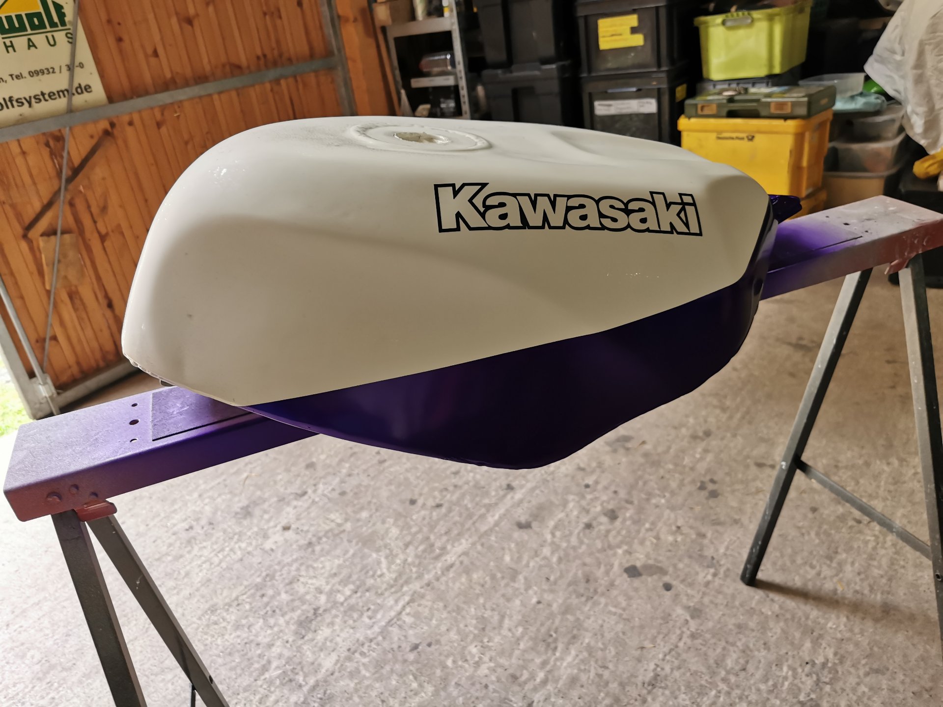

Re: Lackierfrage - Kann eine Pulverbeschichtung überlackiert werden?
Erstes Mal Klarlack
Erstes Mal Klarlack
Alles wieder stumpf und dann lila dazu lackiert und Aufkleber drauf - tut beim ersten mal schon weh, nen relativ guten Klarlack wieder zu schleifen :P
Aber ist dann doch wieder einigermaßen geworden zum Glück

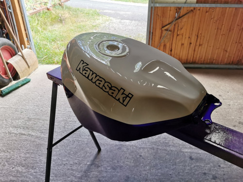

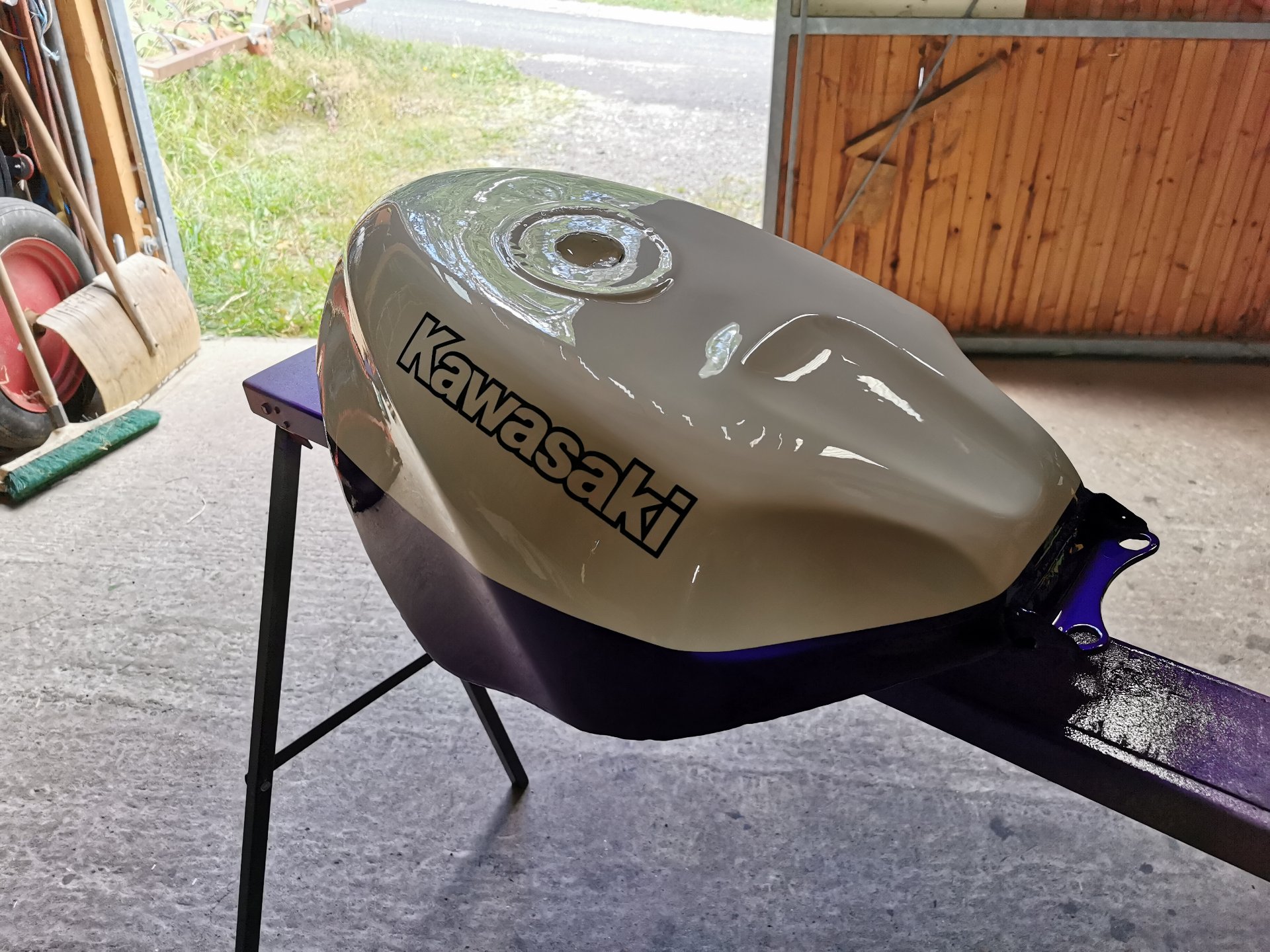

Hi zusammen,
wollte mich zu unserem Lackierexperiment nochmal melden.
Gestern haben wir es gewagt und den pulverbelschichteten Tank lackiert.
Dabei sind wir wie folgt vorgegangen:
1. Pulverbeschichtung mit 1200er Schleifpapier nassschleifen
2. Rostschutzhaftgrund anbringen
3. Erneut mit 1200er Schleifpapier nassschleifen
4. Schwarzen Basislack lackieren und trocknen lassen
5. Aufkleber anbringen
6. Klarlack lackieren
Basislack und Klarlack wurden mit der Lackierpistole im Freien lackiert.
Auf weitere Klacklackschichten haben wir verzichtet, da wir Sorgen haben, dass sich der schwarze Tank später in der Sonne aufheizt und bei einer dickeren Klarlackschicht Blasen wirft.
Bisher schaut das Ergebnis so aus:
Eine Pulverbeschichtung lässt sich also grundsätzlich überlackieren.
Wir hoffen, dass der Lack später auch bei Sonneneinstrahlung und anderen Umwelteinflüssen gut anhaftet.
Interessant ist noch, dass die Struktur des Lacks der Struktur der Pulverbeschichtung folgt.
Das lies sich jedoch leider nicht als Bild einfangen...
