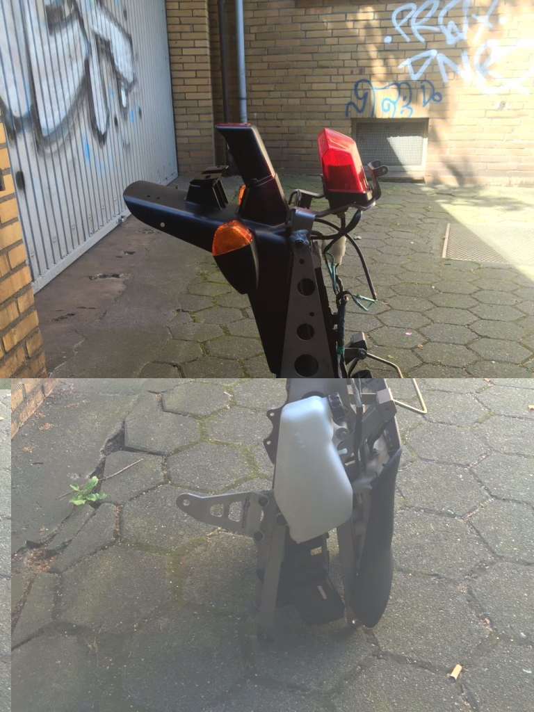

Hab mal ein Bild vom Heckrahmen der M angehängt. Original ist das Heck 3 Teilig mit entsprechenden Aufnahmen am Heckrahmen oberhalb vom Rücklicht.
ZX750M002091
ZX750K002740
ZX750K002378

hier mein adapter vom L auf M höcker. schaut scheiße aus, aber das war im 2. lehrjahr :oops:
