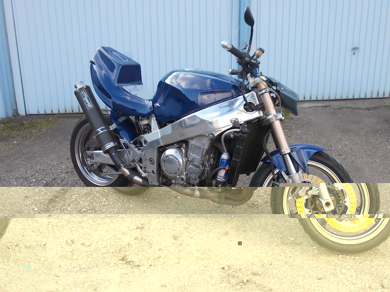

heute mal die frage zu den felgen bzw eure meinung ist gefragt.. hatte damals mein mopped in blau gekauft (bild im anhang) wo die felgen auch in blau lackiert waren

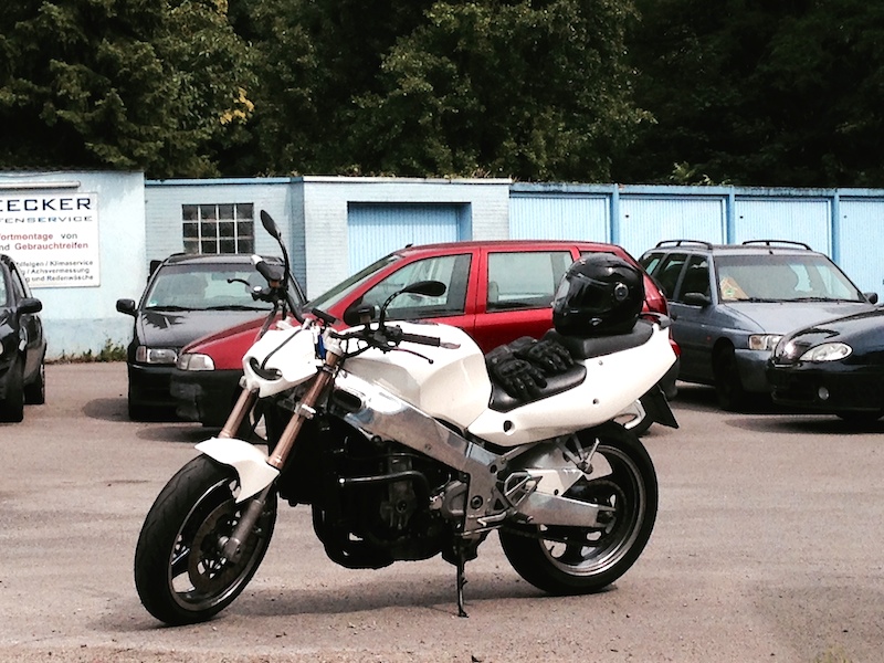

aktuell hab ich die farbe geändert in perlmutt weiss (foto im anhang) aber die felgen sind noch in blau und passen tut es momentan net wirklich
habe vor sie entweder zu lackieren oder folieren(plastidip) welche farbe würdet ihr nehmen oder mir vorschlagen... felgen in schwarz matt oder weiss? oder doch ne andere farbe?

Am schlimmsten finde ich den Zustand Deines Krümmers!
Die Felgen find ich garnicht schlimm!
Die könntest Du sogar lassen, wie sie sind, wenn Du ein paar Akzente (Aufkleber, Zierstreifen, etc.) oder nen Bugspoiler in gleicher Farbe setzen würdest!

Tie hat geschrieben:Am schlimmsten finde ich den Zustand Deines Krümmers!
vom dem blauen meinst du bestimmt? die hab ich komplett auf schwarz lackiert sieht nicht mehr so schlimm aus :)
