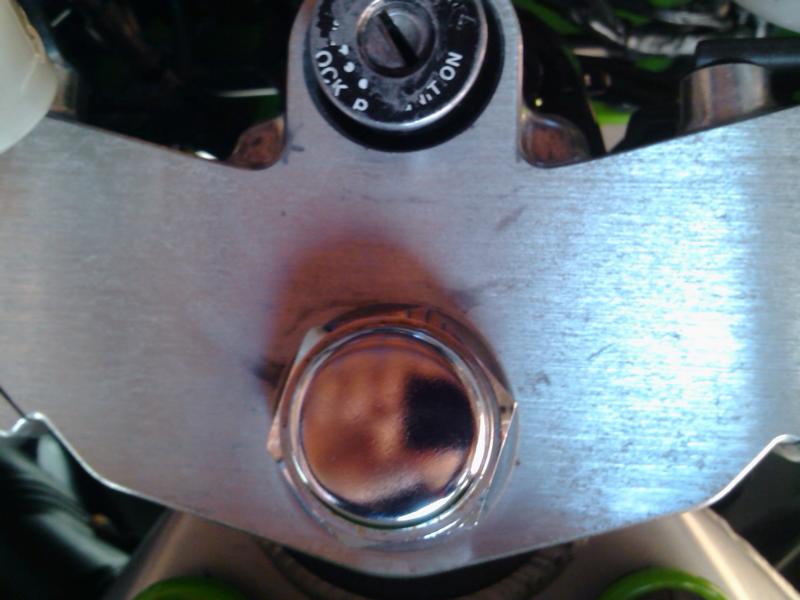

Nun, ich habe da mal ne Frage und in keinem anderem THREAD ne Antwort gefunden.
Ich habe schon seit Tagen alle Teile meiner geliebten ( UNSERER geliebten .sry ) Teile geputzt und Poliert ( THX AN AUTOSOL *gg )....
Aber ein Dorn im Auge ist die Gabelbrücke (siehe Bild ) incl des Zündschlüssel RINGDINGS ( keine Ahnung, wie das heisst :oops: ). Also genau der Teil, wo der Zundschlüssel reinkommt. Ich sehe viele, die einfach CARBON drauf kleben, das ist aber doch nicht Sinn der sache. Ist stark verkratzt . Wie bekomme ich es nun wieder " schön ) ? Polieren hat nix gebracht in hinsicht mit Watte etc. So viele Fighter Menschen hier. Für nen Tipp wäre ich sehr Dankbar.

Ordentlich schleifen mit ganz feiner körnung und dann mit Poliermitteln und aufsetzen z.B. für die Bohrmaschiene (bekommste in jedem Auto zubehör) und schön viel Zeit bis das dann so aussieht :wink:
und zum schluß nochmal mit autosol und dann ist das schön blank.
Ich konnte die alte Gabelbrücke auch nicht mehr sehen und die aufkleber mag ich garnicht auf der Gabelbrücke.
Habs immer wieder mal wiederholt mit autosol und jetzt sind auch die kleisten schlieren weg. Das Bild war noch nicht das beste ergebniss aber habe leider kein aktuelles.
Such mal das thema Polieren, da gibt das unendlich viel zu :wink:
viel spaß beim polieren hab dieses Jahr meine felgen im Winter gemacht...ich sag nur AUA meine Finger :wink: oder sowas hier geht auch.
Ich habe da so ein alten elektromotor umgebaut und dan ein Bohrfutter montiert mit einem ordentlichen halter für nen Schraubstock, aber das geht natürlich nur bei handlichen teilen.
Und nun viel spaß :mrgreen:

Lass die Brücke matt,Benny.
Auf meiner war son Carbonaufkleber drauf, als der ab war kam ne schlecht polierte Brücke zum vorschein.
Je nachdem wie die Sonne steht blendet das wie Sau, was mich sehr stört.
Mit 200er Papier drüber und gut.

Metalhead77 hat geschrieben:Lass die Brücke matt,Benny.
Wäre auch mein Tipp.
Kann schon gewaltig stören, wenn das Sonnenlicht in der Brücke reflektiert.
Re: Gabelbrücke .......
bei mir habe ich die Gabelbrücke auch matt gemacht/belassen.
ich glaub, mit 600er Papier angeschliffen und gut war.
hat auch was.

cherokee190 hat geschrieben:
Kann schon gewaltig stören, wen das Sonnenlicht in der Brücke reflektiert.
ich hab mein alunatur brücke schwarz lackiert...mir ging es schon aufn zeiger das abends die straßenlaternen sich drinn gespiegelt haben...von der sonne malganz ab

HMMMMMMMMMMMMMMM stimmt : Die Sonne . Ok, das ist ein Argument. Werds auch mal mit Schleifpapier versuchen *g

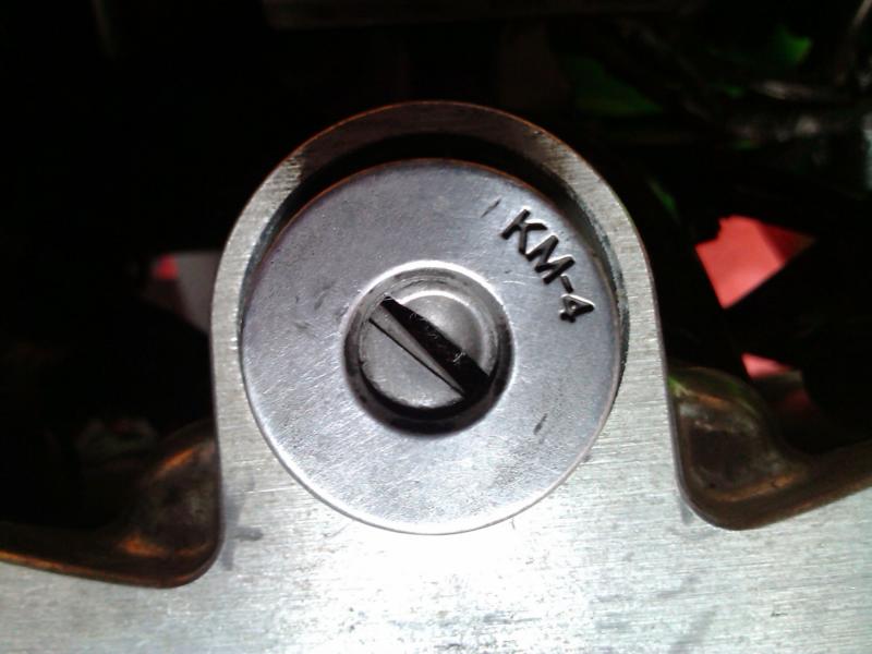

Wie ersetze ich den Schriftzug am Zündschlüssel ? Das ja auch total verkratzt ?? :roll:

Ersetz doch den Schlüssel komplett, hab ich auch gemacht....
Und die 10€ werden dich sicher nicht verhungern lassen....

@Benny, das dauert garnicht so lang bei den Kleinteilen. Mit einem Drehmel die Nähte schön vorsichtig schleifen hab ich an der Gabelbrücke auch so gemacht und danach mit den üblichen schleifmitteln und pasten ordentlich polieren. Hab mir wie gesag extra nen Elektro Stand motor besorgt und mit nem Bohrfutter ausgestattet und damit geht das sehr gut. Über die sicherheit kann ich nichts sagen aber nur weil man die nähte wegschleift (ist ja nur über material beim gießen) wird da ganz sicher nichts passieren. Gesagt hat dazu noch keiner etwas. Und zu den Spiegelungen kann ich nur sagen Habe ich noch nie Wahrgenommen...und wenn dann war es bestimmt nicht hinderlich beim fahren denn so doll blendet das auch wieder nicht 8) 8) 8) liegt ja vielleicht an meinem schwarzen Visier. Und im Dunkeln bin ich so gut wie nie unterwegs.
Aber das muß jeder für sich selber endtscheiden.

Schuldigung, habe mich FALSCH Ausgedrückt. N Zündschlüssel also einen 2 Habe ich. Ich dachte da eher an das Zündschloss :wink:
Dachte schon : " Beim Schlüsseldienst haben sie auch Motorrad Zündschlösser ? :lol:

So, nachdem ich bei EBAY ein Zündschloss mit 2 Schlüsseln für 59 Euronen gefunden habe :oo: , habe ich mich dazu entschlossen, mir selber eine Feinheit zu erstellen ( mit Stahlwolle ) . Ich bin ja mal echt nicht Geizig, aber das ist mir zu viel Kohle. Werds noch Schwarz Lacken und feddich.....
