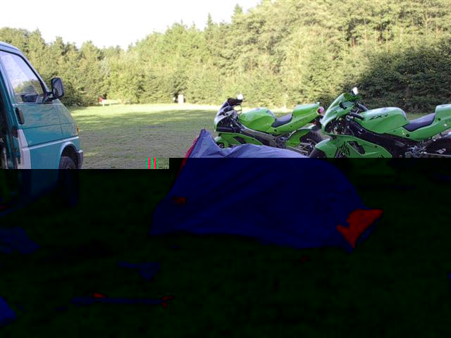

Re: Felgen pulvern mit RAL 6018
wie angekündigt:
(alles nicht meine Bilder, falls sich Einer wundert)
kawa green vs ral 6018
kawa green vs ral 6018 - 1.JPG (32.87 KiB) 22717 mal betrachtet
hinten - 7f - vorne - ral 6018
hinten - 7f - vorne - ral 6018.jpg (68.49 KiB) 22717 mal betrachtet

hier kann man auch ganz gut den Farbunterschied sehen,
obwohl das Grün nicht 7f, ein bißchen heller
