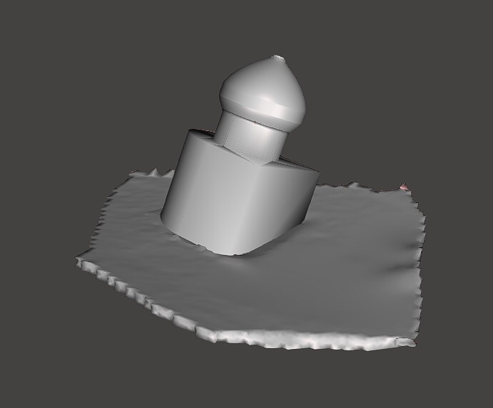

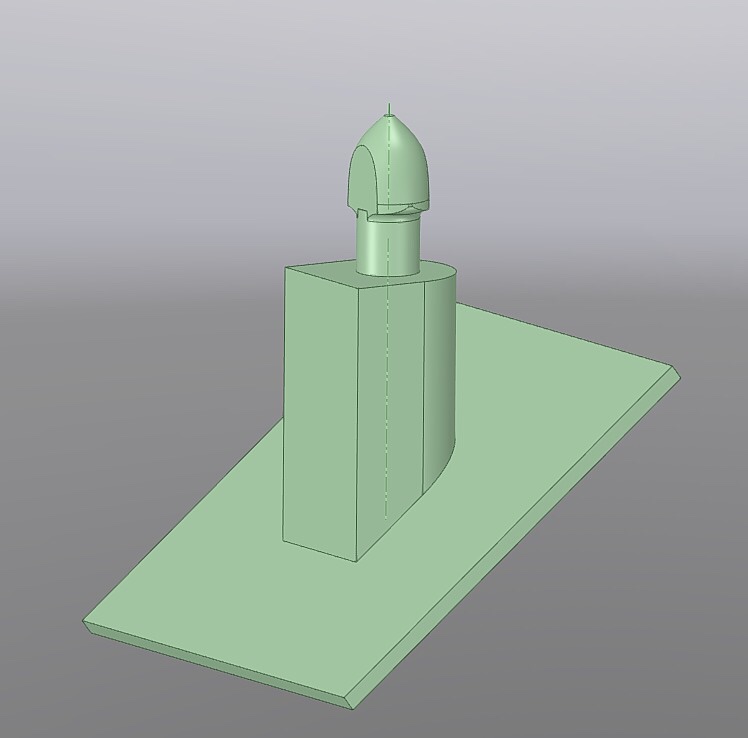

Auch gegen abgebrochene Haltenasen an J und M Verkleidungen habe ich gemeinsam Eljot gearbeitet :)

sauber :thumpsup:
ist das schwarz/weiß foto ausm scanner ?

Jop ;)

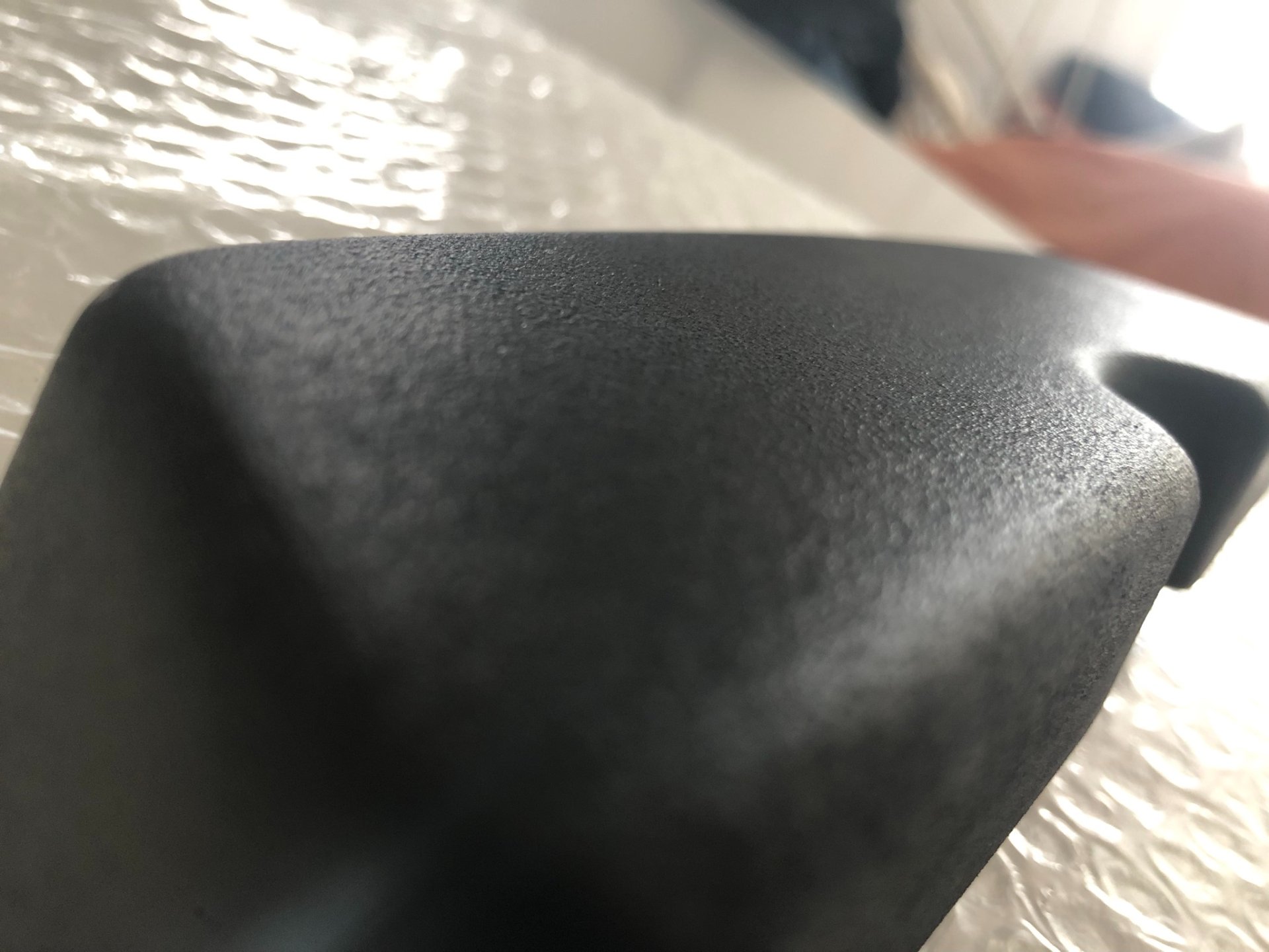

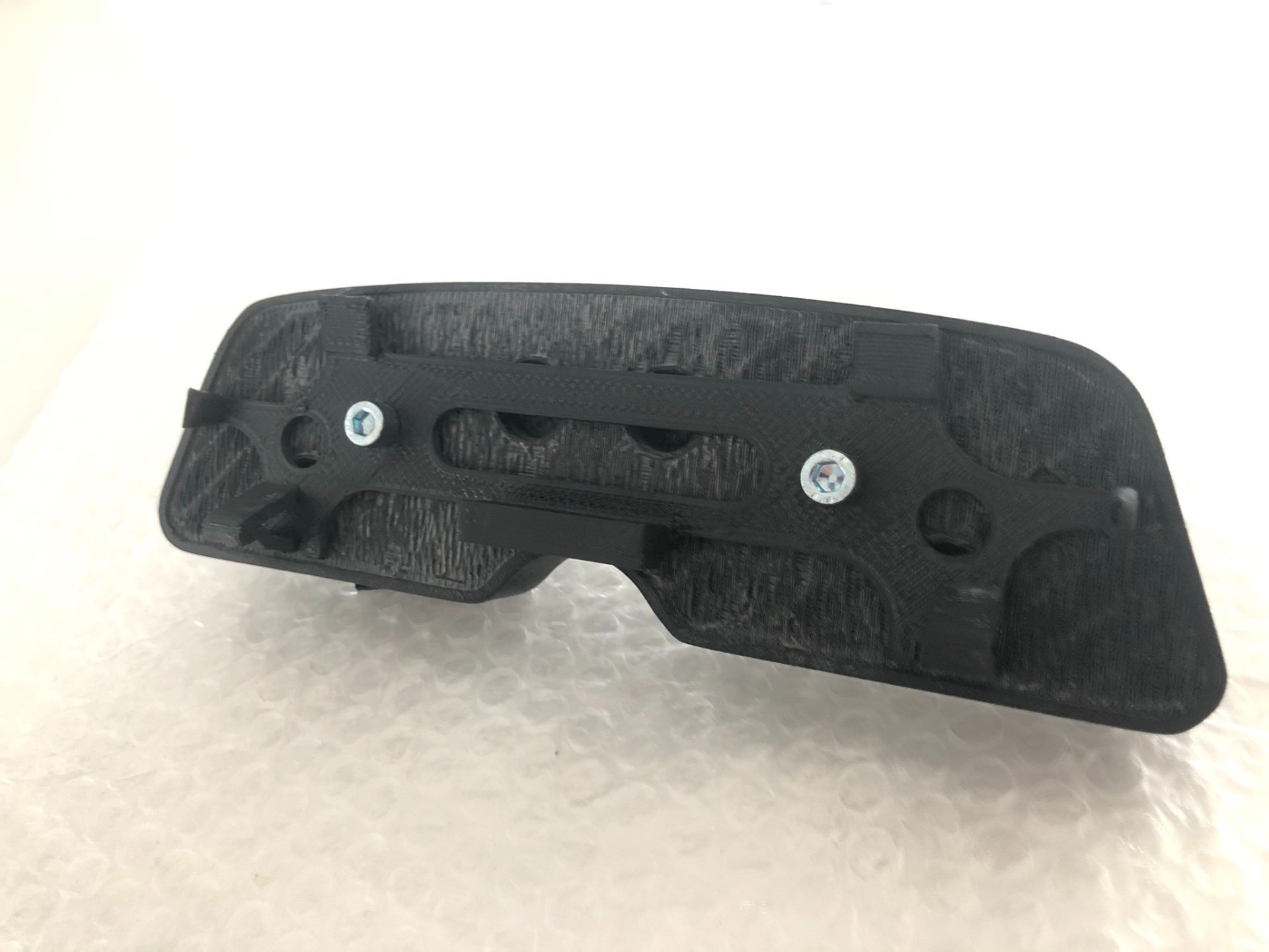

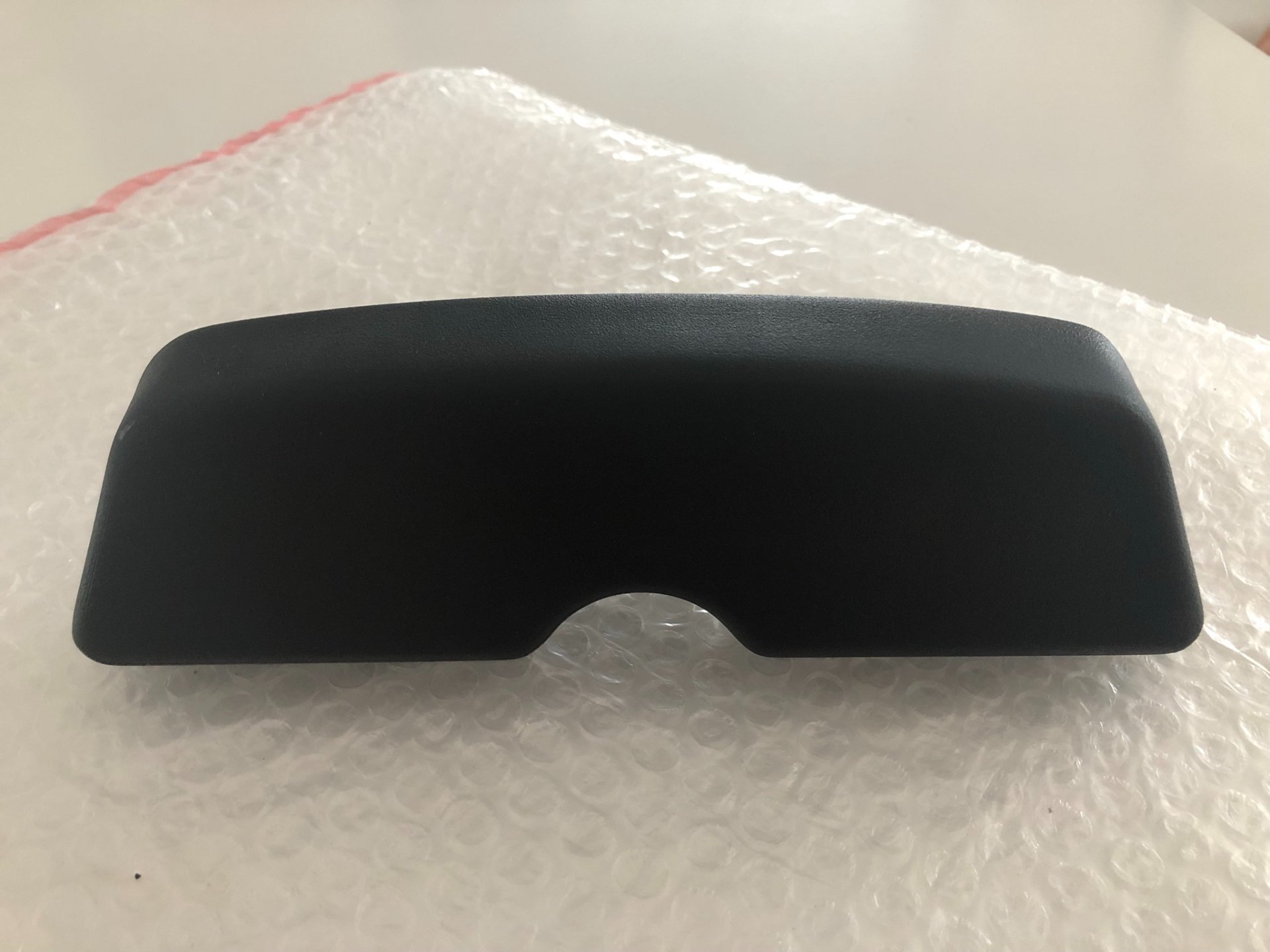

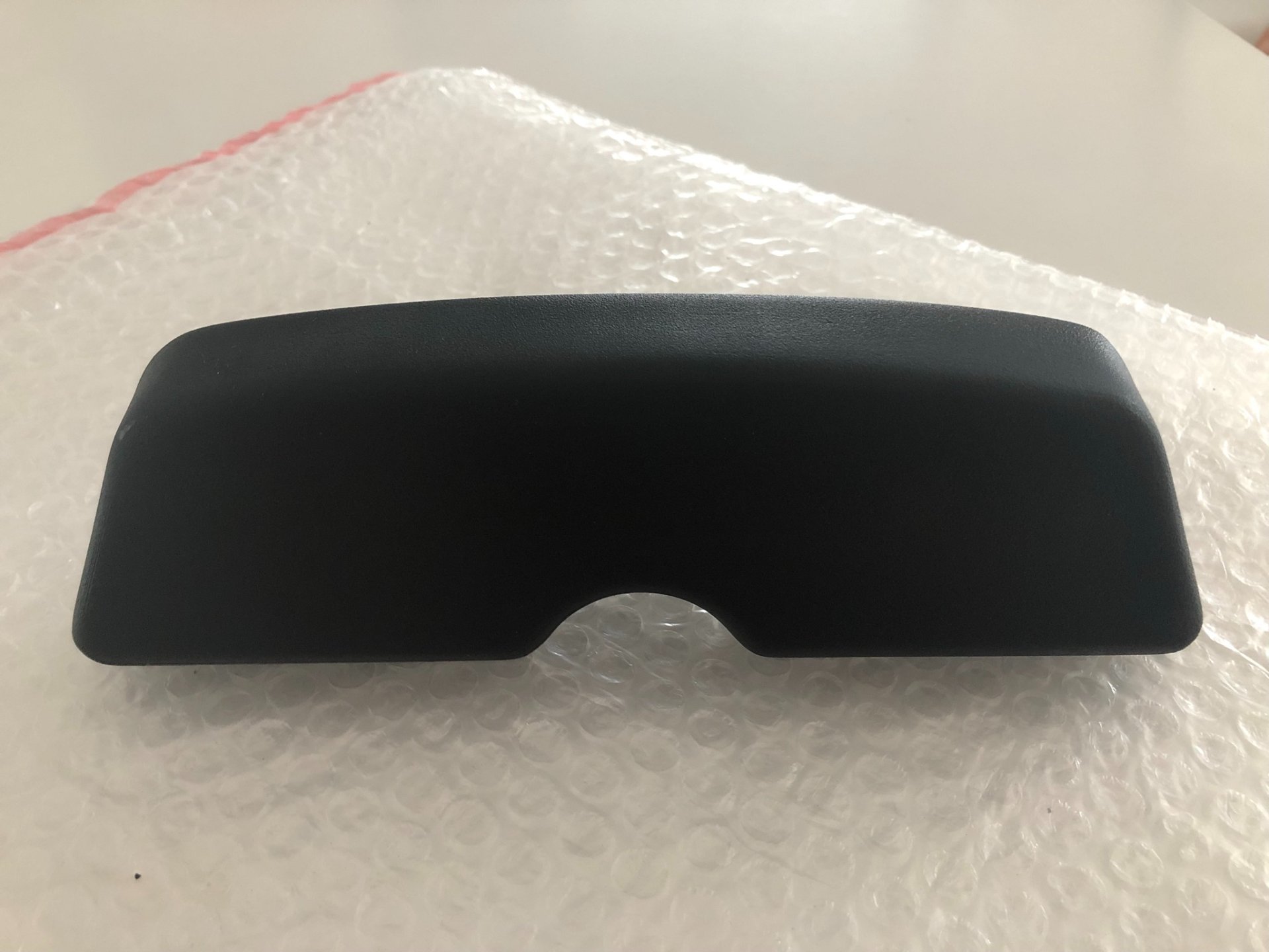

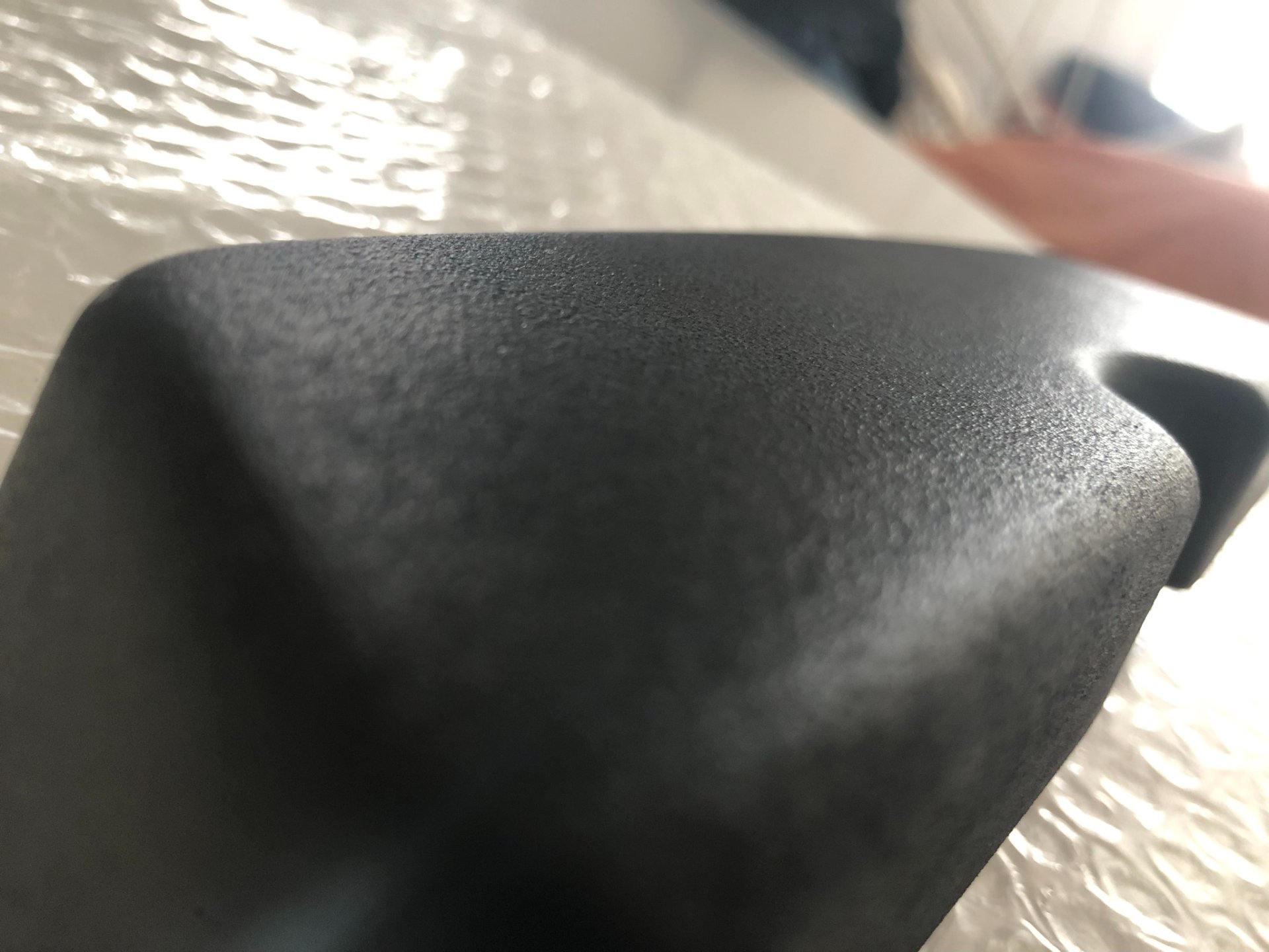

Das ist jetzt das letzte Update vom Sitzpolster, bin jetzt sehr zufrieden damit :prost:
Falls jemand Interesse hat kann er sich gerne bei mir melden :P
Schaut wirklich genial aus - grad auch die Oberfläche jetzt :thumpsup:
Beiträge: 3133
um welten besser als das was aus meinem drucker kommt :thumpsup:
Sehr saubere Sache.
Klasse Arbeit. Meinen :respekt:

aus welchem Material ist das Polster ?
Kasawaki
Beiträge: 29
Beitrag von Kasawaki »
ASA
Ist nicht weich.
Beiträge: 3133
Ich frag nur, weil ich seit einigen Wochen mit Gummi (TPU 65-95 Shore) drucke und dein Sitzpolster sehr gut aussieht. :thumpsup: ...
Daher ist es quasi der Sitzbank Benchy
Ja das Ziel ist sicher so nah wie möglich das Original zu kopieren, bin an dem Stand wie es jetzt ist stehen geblieben.
Es war dazumal das Problem die Gewindeeinsätze im Kunstoff fest zu bekommen. Darum ist es kein weicher Gummi geworden.

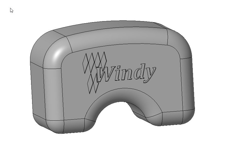

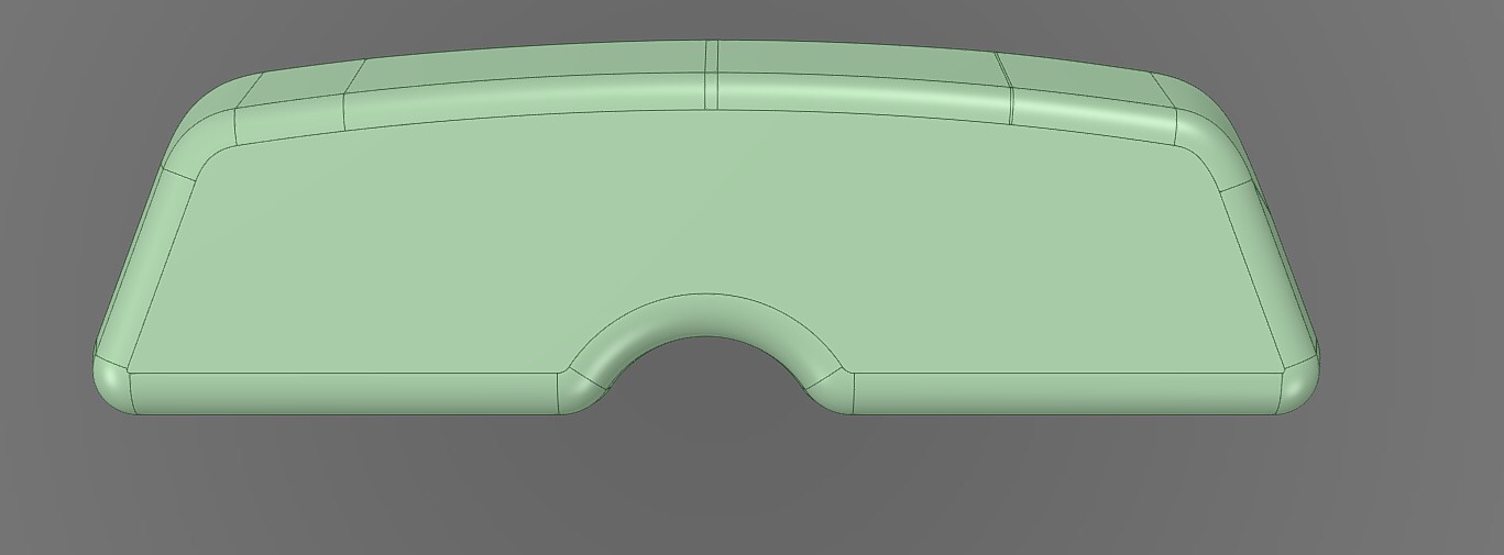

Bis Antwort von Domi ? kommt, mach ich mal einen Versuch mit flexiblem Material :mrgreen:
Das ASA müsst ich eh erst bestellen.
Versuchsteil
