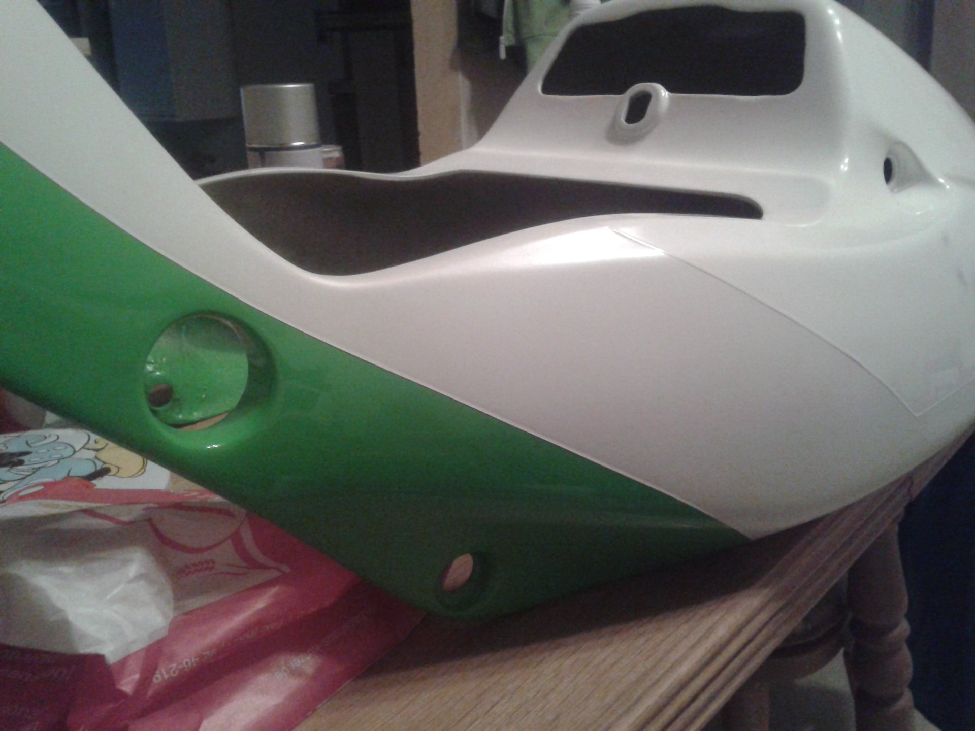

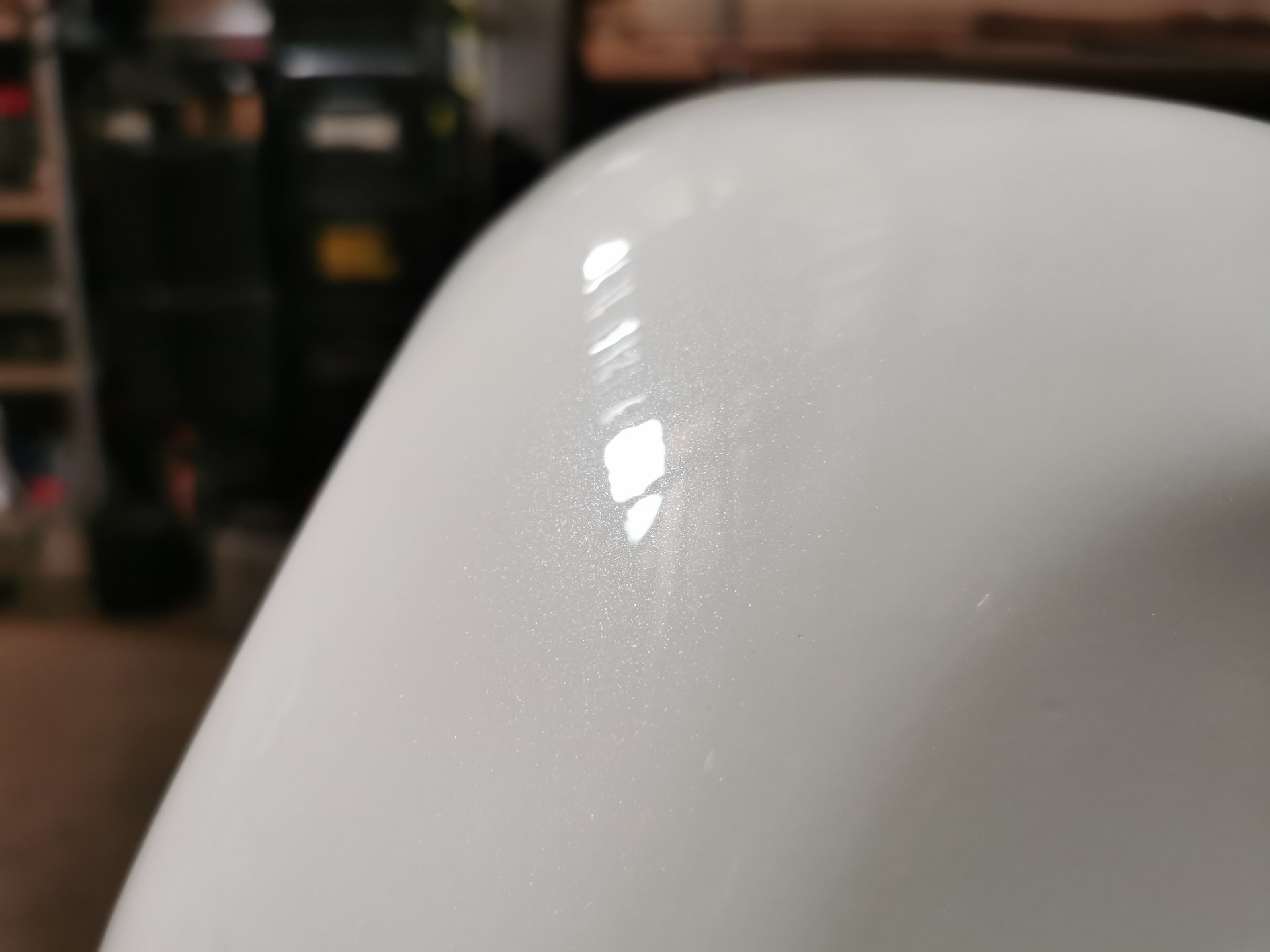

Pearl alpine white
Bei RH-Lacke bekommst die Farbe(n) - mußt dort aber anrufen wenn du bestellen willst.
Und sind teuer.
Is nen weiß und dann der perleffekt Lack drüber und da dann Klarlack drauf.
Beim ausbessern könnte die Schwierigkeit darin bestehen, dass ja die Auftragsmenge des Perleffektes die Optik des Lackes beeinflusst.
Aber wenn er da mit gutem Bauchgefühl lackiert, wird das schon.

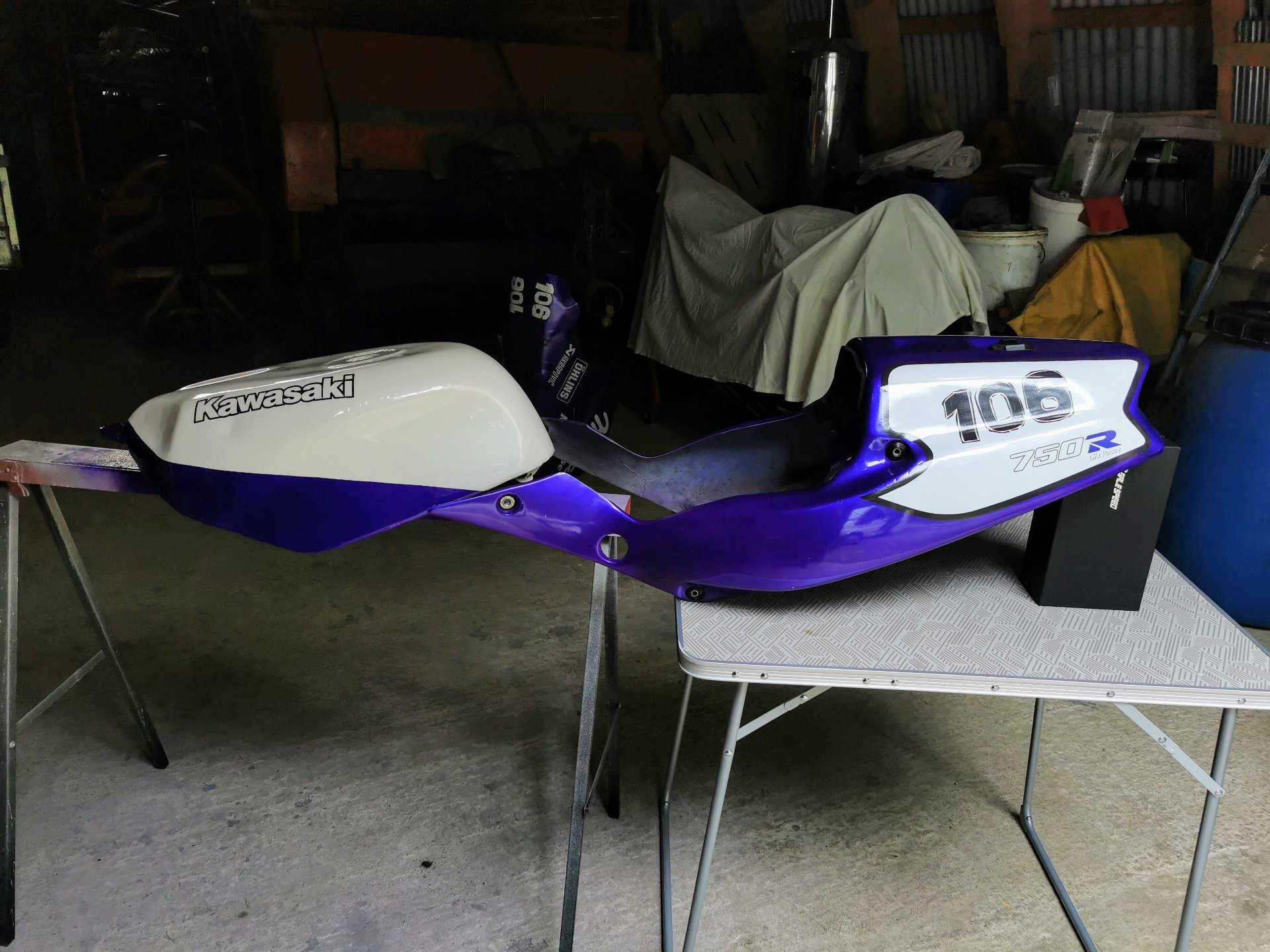

Zu wenig is auf jeden Fall nix, das hab ich beim Tank der lila Pause bemerkt, als ich den Rest (der 5 Jahre angebrochen in der Dose war) auf das weiß hab. Da schimmert es nur ganz leicht und bei genauem hinsehen.
Leider kein besseres Bild da.
Hab ich mit der Dose von RH lackiert.
Und hier mit zuwenig Perleffekt
Ist aber trotzdem etwas gelblicher geworden als eben nur weiß
Rechts das Nummernfeld ist normales weiß
