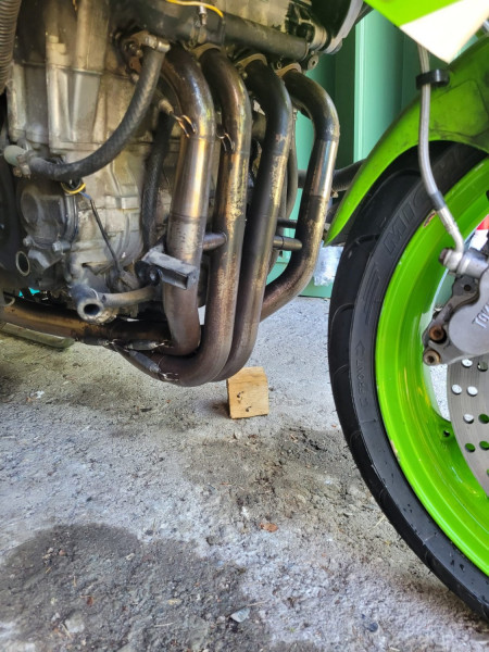

Hey nach langer Zeit meld ich mich auch wieder.
Hier mal der akruelle Stand
Mitte ende April kaufte ich eine Akra komplett Anlage
Ende April holte ich die ZX7R
Seitdem stand alles UNBRÜHRT in der Garage, wie soll es auch anders sein
Am Montag hab ich endlich bei nem Kumpel damit begonnen die ZX7R zu überarbeiten
Nun meine Frage zum Krümmer,
da ich gestern Feststellte dad ein Edelstahlkrümmer schon verbaut ist.
Welcher Krümmer ist das?
Vllt kann mir aufgrund der Maße jemand helfen,
bis ich hier das mit den Bildern hinbekomnen hab
Durchmesser am Motorausgang 35mm durchgehend
Nach dem Sammler vorm esd 54mm
Das rohr ist druchganging bis zum Sammler ohne zusammengesteckt zu sein wie ein Akra oder Shark Krümmer
Wober det Sammler soweit ich das gesehen hab sehr groß ist änlich wie der einer gsxr600er krümmeranlage mit Kat.
Ich schau das ich am montag nochmals Bilder mach und diese dann reinstelle

Gute Frage... auf jeden Fall wird man hier ohne Bilder nicht weiterkommen. Klingt erstmal eher wie ein preisgünstiger Krümmer. Jede Steckverbindung kostet Geld

Fotos zu machen,was ich aber schon sagen kann
Ab dem sammler ist die zerlegbar gewesen.
Einer der letzten beiden Vorbesitzer hat ganze
Arbeit geleistet und die Steckverbindungen vom Krümmer
zusammen geschweißt.

Kleines Update zum Krümmer
Natürlich hab ich des Handy daheim vergessen,wie solls auch anders sein.
Aber eben beim durchblättern der Unterlagen fiel mir
eine Rechnung von Micron in die Finger über eine
VA krümmeranlage der ZXR
So fügt sich eins zum anderen.
Nur blöd das der Vorbesitzer meinte
es wäre die alte Stahlkrümmeranlage
somit hät ich mir die Akra komplett Anlage sparen können.
Naja werd ich halt wieder verkaufen.
