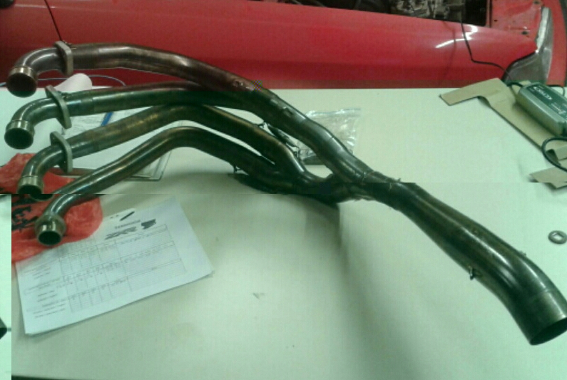

So, da ist das gute Stück schon mal und gefühlt zumindest schon mal leichter als der Originale...
Alles andere wird sich zeigen.
Werd da aber erst drüber gehen, wenn ich nen Slip On auf Bolt On Adapter habe. Werd ich mir demnächst machen lassen.
Damit ich da gleich mit Endtopf dran ausrichten kann - falls sich mehr ausrichten läßt als nur ein schöner Gruß.

veiderer hat geschrieben:So, da ist das gute Stück schon mal und gefühlt zumindest schon mal leichter als der Originale.
Ohne das Gewicht zu kennen von deinem Teil (Edelstahl 3,9-4,3kg mit Federn ca.), die Wahrscheinlichkeit dass du richtig liegst grenzt an 100% bei dem originalen Trumm 8).

Deswegen hab ichs auch geschrieben, weil gewogen hab ich nen nicht, aber wird sich wohl im Bereich wie bei dem für die 7er bewegen.
Adapter kommt halt dann dazu noch, aber selbst dann ist ja noch alles grün.
Aber Gewicht is ja erstmal Nebensache :)

An der zusammenführung sieht der aber auch recht eng aus....
Also kommt auf den Bildern so rueber....
Re: Akrapovic einer Gixxer an die K
Tuts in echt auch ist mir aufgefallen.
hab real noch keinen akra für die zxr oder 7er gesehen und kanns deswegen nicht vergleichen.
Aber wenns is, können wir den demnächst mal mit dem original gixxer von dir vergleichen

Harm hat geschrieben:An der zusammenführung sieht der aber auch recht eng aus....
Weil die rechte Verkleidung eh ab ist, weil ich irgendwo da ein Ölleck habe, hab ich mal gemessen
Original Krümmerrohr kurz bevor 2 zusammen kommen hat 35 mm Außendurchmesser, der Gixxer-Akra hat da knapp 43 mm.
Zumindest hab ich damit schon mal mehr als original.
