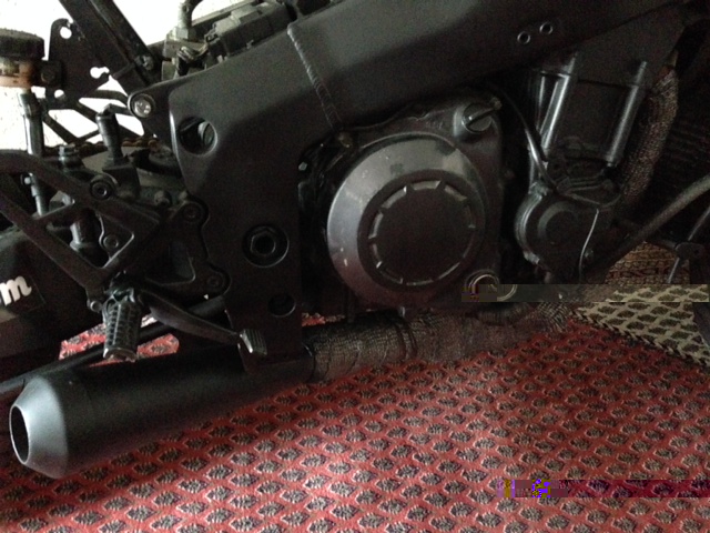

So habe mal ein paar fotos gemacht und eben ne runde gefahren
habe jetzt auch herraus gefunden wo der pott her ist und habe gute nachrichten:)
hier ist das gute stück her und auch extra für die zxr!

- hier ein foto,ich hoffe man erkennt bisschen was
- Foto.JPG (144.85 KiB) 20894 mal betrachtet

Das würde ich jetzt nicht als gute Nachricht bezeichnen

Das ist dann auch kein einzelner Topf, sondern ne Komplettanlage. Demensprechend auch kein verstümmelter Originalkrümmer.
War zumindest mir nicht bekannt, dass es ne Nachrüstanlage in der Länge gibt.

hab mit dem kollegen kawa ein paar mails getauscht.
er hat doch tatsächlich ne komplettanlage von speedproducts, und zwar diese hier....

Fahr sicherheitshalber bei Gelegenheit mal ein gleiches Modell mit einem vernünftigem Topf auf einem originalen Krümmer und vergleiche die Leistung. Kann mir nur schwer vorstellen dass dein Hobel annähernd volle Leistung mit dem Setup hat.
