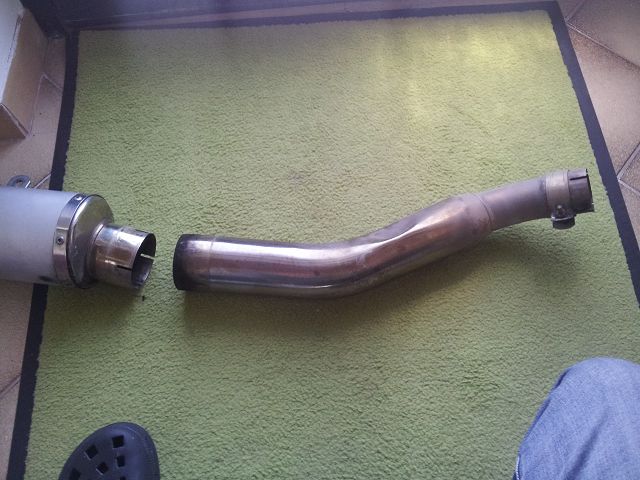

Ich hab jetzt mal den Puffer abgeschraubt.
Durchmesser beim Krümmer Anschluß: 50mm
Durchmesser beim Endtopf Anschluß: 65mm
In meiner Nähe ist kein Händler/Shop fähig mir einen passenden Endtopf anzubieten
Was kann ich da denn jetzt dranschrauben? Hat jemand eine Idee?
Der Louis hat mir einmal den hier bestellt für die ZX7R, hat aber keine Ahnung ob der passt...
http://www.louis.at/_1011aa5c161ffe6379 ... r=10030700" onclick="window.open(this.href);return false;
Hier das Foto vom derzeitigen Puffer:
Das Zwischenrohr ist anscheinend ein Dämpfer
mfg

- So schauts im Moment aus:
- k-20120616_122353.jpg (59.08 KiB) 11305 mal betrachtet

slip on kann man doch alles verbauen,was man will.
Wenn der ESD Durchmesser nicht zum Kruemmerdurchmesser passt,
laesst man sich halt ne Aluhuelse als Distanz drehen.

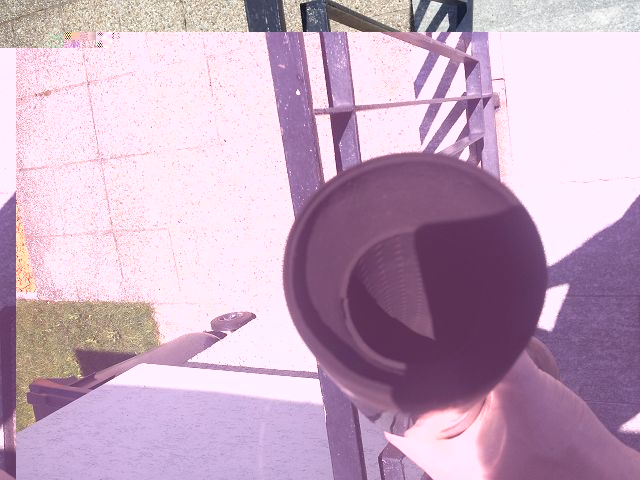

Re: LeoVince SBK Evo 2
hä?Dlehniem hat geschrieben: Das Zwischenrohr ist anscheinend ein Dämpfer
hast da vllt. nen Kat drin?
Rider....
Es gibt Zwischenrohre in denen Lochblech und Wolle drin sind...
So wie im Ori-Krümmer von der J

So sieht das Zwischenrohr innen aus:
Ist das Original so oder schlecht für die Leistung?
- k-20120616_122309.jpg (74.78 KiB) 11284 mal betrachtet
Es ist ein Vorschalldämpfer.....
Das soll sicherlich schon so sein....

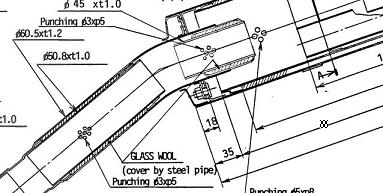

Gezeichnet bzw. zersägt sieht das so aus:
