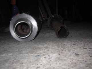

hallo beisamen,
hab mir für kleine maus, nen voll - carbon ESD zugelegt und wollte mir den etwas zurecht basteln............
wie müßte der aufbau von dem teil modifiziert werden, damit der auch leistungssteigernd arbeitet,
in kombi mit original krümmer und dyno stage one, auf ner offenen L..................

mach als erstes mal den Knick raus!!
Der hat doch freien Durchgang - oder?
Da kannst nich viel mehr machen, ausser richtig abstimmen.

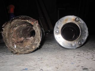

hey casi,
ja der hat freien durchgang.............
muß der freien durchgang haben...??
hab mich mal mit nem spetzi unterhalten der schon mehrere umbauten hinter sich hat,
und der meinte,ich solle prallbleche rein machen, da wasserkühlung............
war erst mal wat bö im köpfchen, da ich immer der meinung war,
zweitakt = prallbleche
viertakt = offen
der hat mich doch geflachst, oder..... war ich bisher immer im falschen märchen............??
viertakt = offen

das ist quatsch.
dein racingpott hat nunmal freien Durchgang.
beule das Rohr aus und steckt den kram zusammen.
wenn deine Mühle dann damit gut läuft,ist alles in Butter.
wenn nicht musst du Sie halt anpassen/synchronisieren .
mach dann gleich nen offenen luftfilter mit rein,hilft der sache doch schon ordentlich weiter....

Prallbleche = Reflexionsschalldämpferaetschmaker hat geschrieben:hey casi,
viertakt = offen
der hat mich doch geflachst, oder..... war ich bisher immer im falschen märchen............??![]()
offen = Absorbationsschalldämpfer
Auf ZXR`s funzen meiner Meinung nach am besten Absorbationsschalldämfer (offen

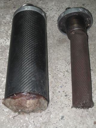

hey zusammen,
erst mal besten dank, habt mir sehr weitergeholfen................
läuft übrigens schweinisch gut.................
den hab ich schon drin in kombi mit nem offenen DEVIL ESD.........................Dog hat geschrieben:mach dann gleich nen offenen luftfilter mit rein,hilft der sache doch schon ordentlich weiter....
hab den ja nun gekürzt, hat das denn jetzt noch irgendwelche auswirkungen...................?Waldbaer hat geschrieben: Nachteil : bauartbedingt sind die meist länger als Reflexionsschalldämfer

Ausser Lautstärke nix
Bei deinem Schalldämpfer werden die Schallwellen in der Packung(Wolle rund um das gelochte Rohr) geschluckt. Wenn ein Apsorbationsdämpfer gekürzt wird werden die langwelligen (tiefer Frequenzbereich) Schallwellen nicht mehr so gut geschluckt (tiefe Frequenz = lange Schallwellen). Bei einem Reflexionsdämpfer werden ein Teil der Schallwellen wieder durch das Prallplech in den Dämpfer zurück geworfen und in der Dämmmasse geschluckt. Ein Viertackter ist nicht so empfindlich wie ein Zweitackter wegen dem Stau im Abgassystem (Steuerung des Auslasses über Ventile). Beim Zweitackter ist aufgrund der Motortechnik ein erfordrlicher Staudruck extrem wichtig. Deshalb haben diese eigentlich immer Reflexionsschalldämpfer mit dieser Auspufbirne (verdicktes Auspuffteil um die Abgasgeschwiendigkeit vor dem eigentlichn Dämpfer zu reduzieren) .

Steck doch erst mal nen Lochblechtrichter rein und guck dann was passiert.
Der macht bischen Rückstau und leise in einem....

Junger Mann, deshalb kommt ja auch hinter dem Lochblech erst mal ein entsprechendes Flies, Gewebe o.ä.
Der Reflexionsdämpferauf deinem Bild funktioniert ja auch gaaaanz anders als der Absorbationsdämpfer ganz oben. Dabei wird der Schall nur Teilweise in der Dämmung abgebaut. Er funtioniert durch das Zurückwerfen der Schallwellen. Der Schall wird auf eine gegenüberliegende Wand geworfen und von dort zurückgeworfen, also reflektiert. Die Dämpfung wird dadurch erreicht, daß die reflektierten Schallwellen den nachfolgenden Schallwellen wieder entgegenkommen und denen auf die Mütze hauen. Durch das Inteferenzprinzip (destruktive Inteferenz) heben sich die Schallwellen grösstenteils gegenseitig auf.x-men72 hat geschrieben:...wenn ich mir so den Aufbau eines Reflektionsdämpfers anschaue, hat sich da einer aber ne menge Mühe beim konstruieren gemacht. Hier am Beispiel eines H Topfs:
Beim Absorbationsdämpfer verlaufen sich die Schallwellen einfach in der Packung. Um den Klang zu verändern kann mann auch die Länge des Dämpfers verändern. Um so kürzer der Dämpfer, um so schlechter werden die tiefen Frequenzen (lange Schallwellen) geschluckt.

Ähmmm ich vegraß...........
auch die Dichte der Packung spielt ne Rolle. Die Hersteller des Dämmmaterials geben da immer auch die entsprechenden Empfehlungen in Ihren Stopfanleitungen

was in der Theorie stimmt (bin ja auch im tontechnischen Bereich nicht ganz unbedarft) aber interesanter Weise ist mein ixil Dämpfer ziemlich lang und doch sehr "bass"lastig...ich mags soWaldbaer hat geschrieben: Beim Absorbationsdämpfer verlaufen sich die Schallwellen einfach in der Packung. Um den Klang zu verändern kann mann auch die Länge des Dämpfers verändern. Um so kürzer der Dämpfer, um so schlechter werden die tiefen Frequenzen (lange Schallwellen) geschluckt.

x-men72 hat geschrieben:was in der Theorie stimmt (bin ja auch im tontechnischen Bereich nicht ganz unbedarft) aber interesanter Weise ist mein ixil Dämpfer ziemlich lang und doch sehr "bass"lastig...ich mags soWaldbaer hat geschrieben: Beim Absorbationsdämpfer verlaufen sich die Schallwellen einfach in der Packung. Um den Klang zu verändern kann mann auch die Länge des Dämpfers verändern. Um so kürzer der Dämpfer, um so schlechter werden die tiefen Frequenzen (lange Schallwellen) geschluckt.
Schnucki......... guck mal weiter oben die Geschichte mit den grossen und kleinen Löschers................... du weist doch das es nicht nur auf die Länge ankommt
Also :
Absorbationsdämper verändern den Sound durch :
- verändern der Länge
- verändern der Lochung
- verändern der Packungsdichte
und natürlich durch das drehen an dem rechten Griff den du sonst nur zum feshalten benutzt
