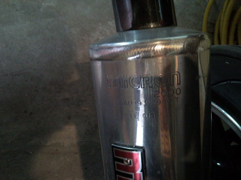

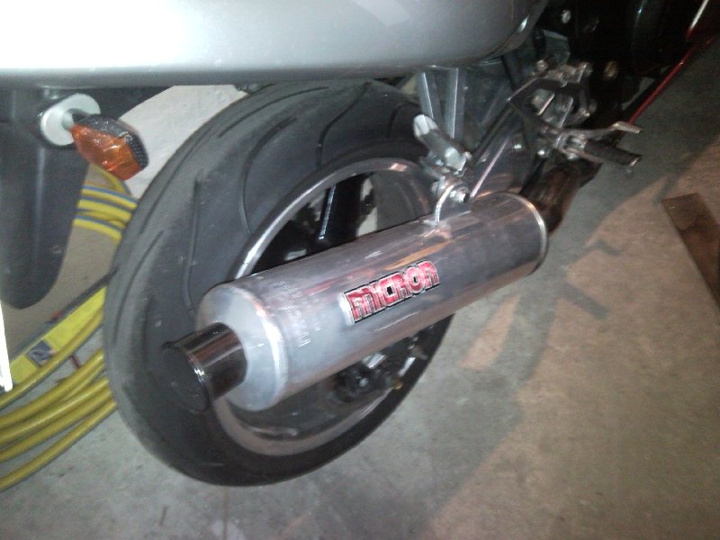

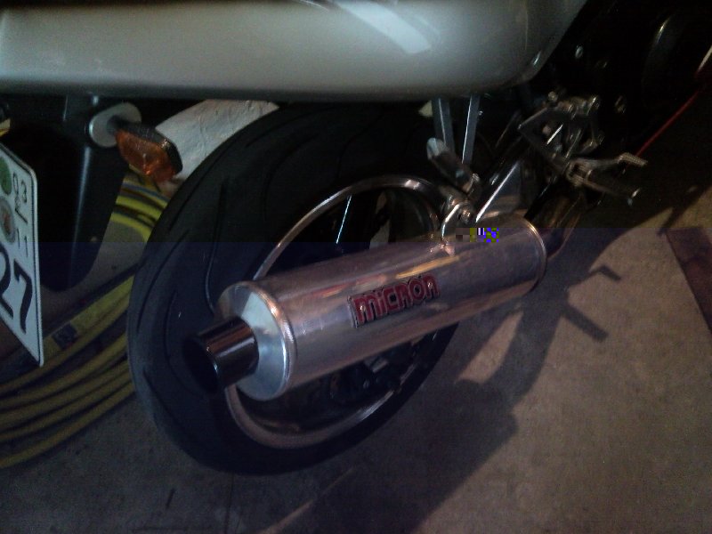

Ist ja nicht so, dass ich nicht bereits einen hätte, habe auch ohne Probeme damit TÜV bekommen, mich interessiert es halt nur mal ob der Topf auch vom Erfinder für die ZXR gedacht war.
Ich hab mir gedacht, vielleicht helfen euch ja ein paar bildchen weiter. Wenn ich die e-Nummer auf der Homepae eingeb finde ich nix passendes.

@paule, wass'n das für'n Riesenrohr???
Der gehört mal zünftig gekürzt..... :loldevil:

@Dog: Ne des passt schon. Sieht in echt nicht so groß aus.

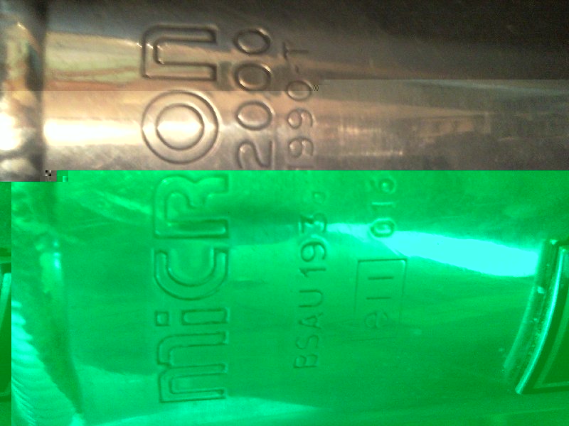

Re: legaler Micron Topf für ZXR?
Wärm das mal auf....
Danny hat auch so einen,das "2000" unter dem Micron und die "1990-T" hab ich noch in Erinnerung.
Meine der wäre von ner CBR 600, aber Nagel mich nicht drauf fest
Metalhead77 hat geschrieben:Wärm das mal auf....
