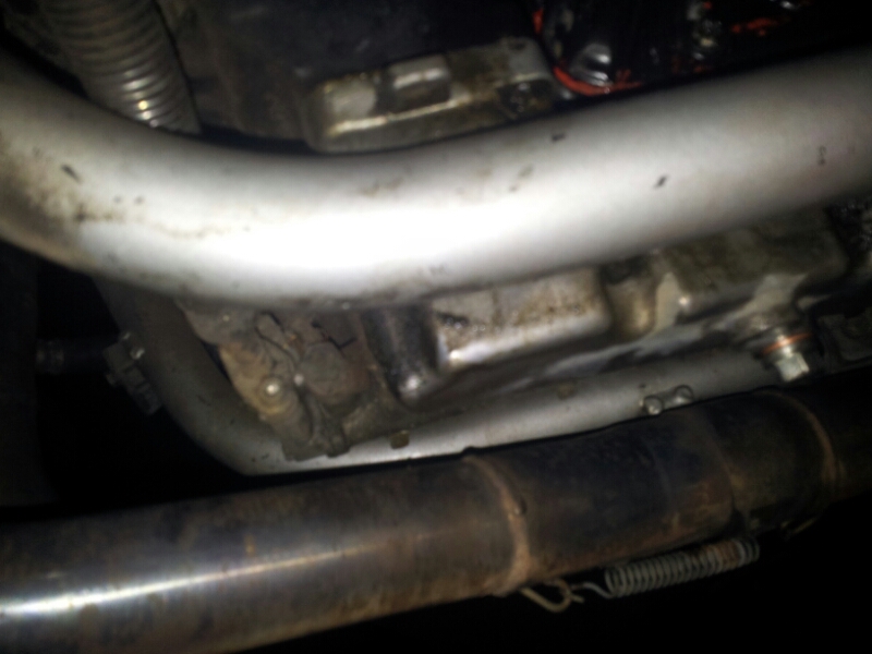

Meint ihr der passt auf ne H wie Beschrieben? Akrapovic
freestylerdodo
Re: Meint ihr der passt auf ne H wie Beschrieben? Akrapovic
Beitrag von freestylerdodo »
Terrini, was denkst du was es für ein Topf ist??
Wie gesagt wenn die Anlage da ist mache ich mal mehr detai foto's ;-)
Naja besser als Serie wird es schon sein. Wusste garnicht das Termignoni Krümmer für die H gemacht hat ;-)
Und der Preis ist ok.
@Dodo
keine Ahnung was das für einer ist. Kommt mir zwar bekannt vor, jedoch ähneln sich viele Endtöpfe und es Ist mir, offen gesagt, auch Brause von welchem Hersteller der ist.
Ich weiß eben nur, dass der Topf weder Skorpion (alte Bezeichnung) noch Akrapovic (neue Bezeichnung) ist.
Ob die Krümmer passen, ob dabei dann ggfs. der Ölfilter (H2) abgedeckt wird, so dass beim Filtertausch jedes Mal die Krümmer runter müssen, wird sich dann noch zeigen. Von der Aufmachung des Krümmers, wenn er denn paßt, würde ich eher auf H1 tippen. Ob der Topf was taugt und zudem noch halbwegs Regelkonform ist, steht dann auf einem anderen Blatt.
Wünsche Dir, dass das kein Fehlkauf war.

Wenn der nix taugt verkaufe ich ihn halt wieder bei ebay. Was meinste ist das ein 54mm oder 60mm slip-on? Fährt den jemand hier im Forum nen Termignoni krümmer auf ner H? Oder generell andere krümmer auf ner H?
Beiträge: 7041
Ist schlecht zu erkennen, die eigentliche Rohrdicke. Schätze aber eher in Richtung 52-54. Auffällig ist die Blende am Übergang Verbindungsrohr zum Endtopf, die kenne ich nur von Originalanlagen.
Ingesamt scheint aber der Durchmesser aller Rohre recht großzügig bemessen zu sein, so dass das Teil ordentlich tönen wird. Die Delle im Verbindungsrohr wundert mich ebenfalls, sollte aber wohl keinen Einfluß auf die Abgase nehmen.
P.S. Endtöpfe wie dieser müssen regelmäßig auf Abbrand kontrolliert werden (entsteht zuerst dort, wo das Verbindungsrohr in den Schalldämpfer führt), was dann ein "Neustopfen" nach sich zieht. Macht man das nicht, wird´s zwar lauter, aber eben auch langsamer, da sich dort die Abgase stauen.

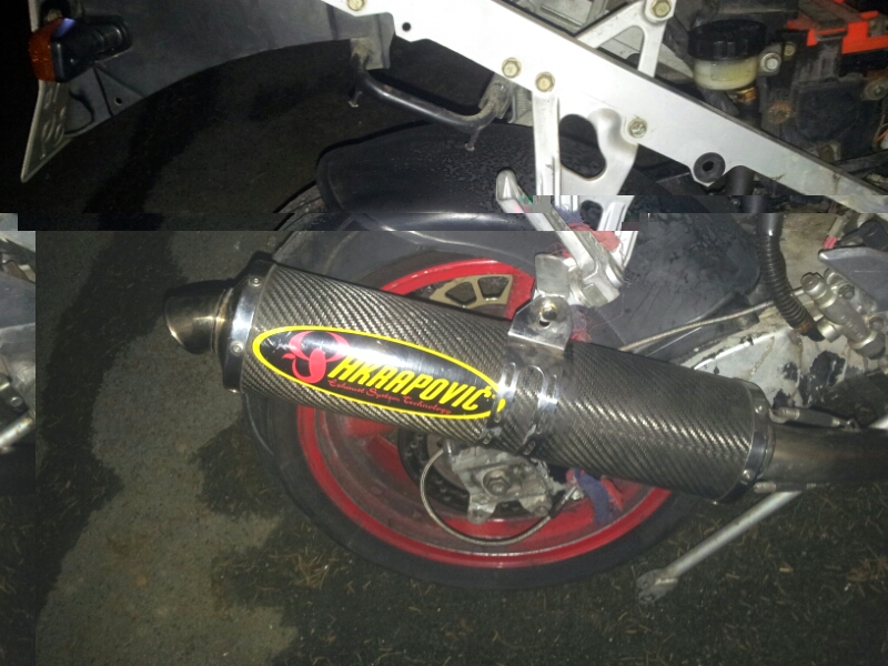

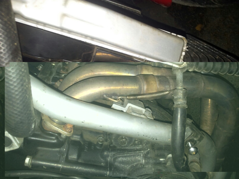

So Leute gestern ist die Auspuffanlage gekommen, passte 1a kein Klappern oder sowas. Scheint aber wirklich ne Shark zu sein denn das steht auch auf den Federn am Endtopf. Verarbeitung ist Top, kann mich nicht beschweren. Ölwechsel geht immer noch an der H2 da der Krümmer rechts dran vorbei geht. Slip On Durchmesser ist 52mm und die Krümmerrohre sind Innen 4mm größer als Original. Sound ist bis 6-7tsd richtig dumpf und danach Kreischend mit Feuer ;-) Was mich überrascht hat ist das mit dem Krümmer bis 60Grad Öltemp. nicht einmal der Lüfter lief. Gestern mit Original Krümmer ist bei 30Grad Öltemp. der Lüfter schon angegangen. Denke also auch das es ne gute Thermische entlastung ist.
Fotos gibt es heute Abend.

Hier die versprochenen Foto's von der Anlage ;)
freestylerdodo
Hier
